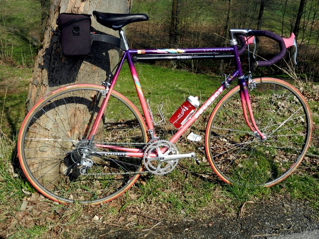

Dieses 653er hatte ich mit Superbe Pro (nur Schaltgruppe, Bremsen waren modifizierte SL mit Sprint-Hebeln) und Titantretlager auf ca. 8,5 kg (RH 60).der angedachte umbau auf entweder superbe pro oder mavic wird erst mal aufgeschoben. superbe pro ist ja nicht extrem leicht.
ganz vom tisch ist das aber nicht, ich will die gruppe endlich mal verbauen und fahren...

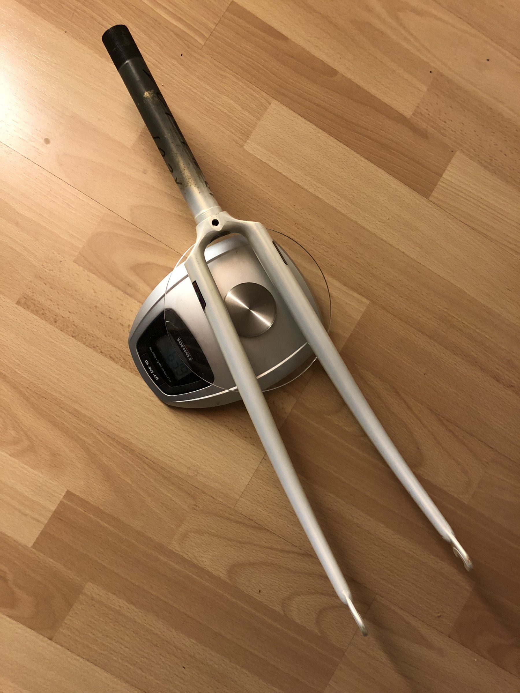

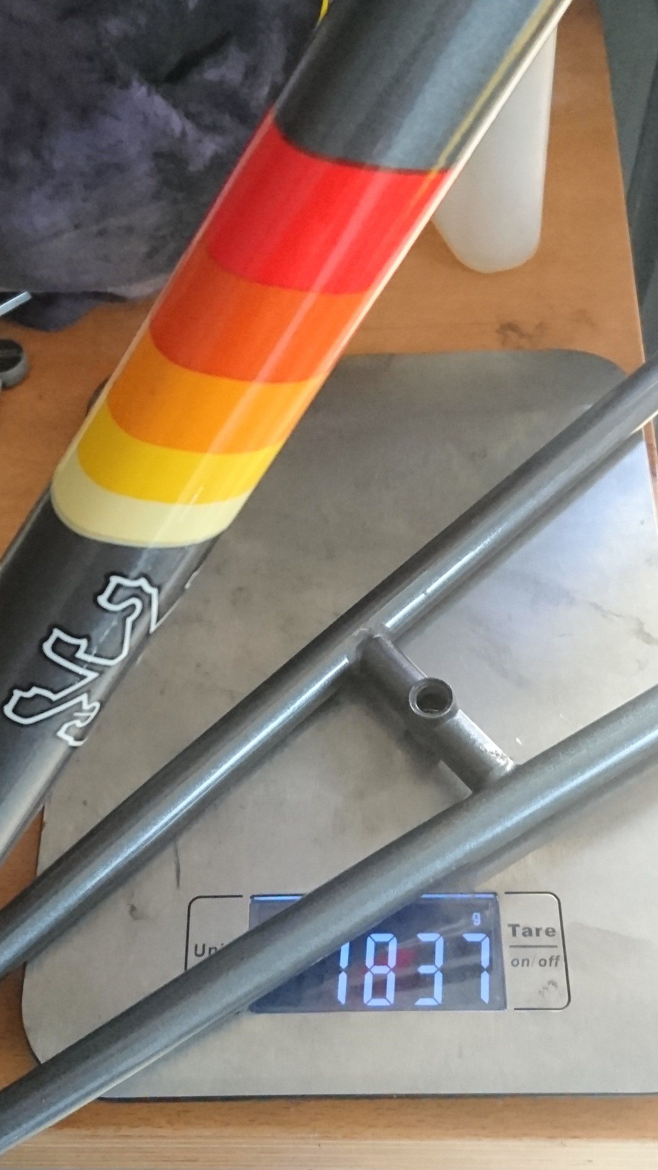

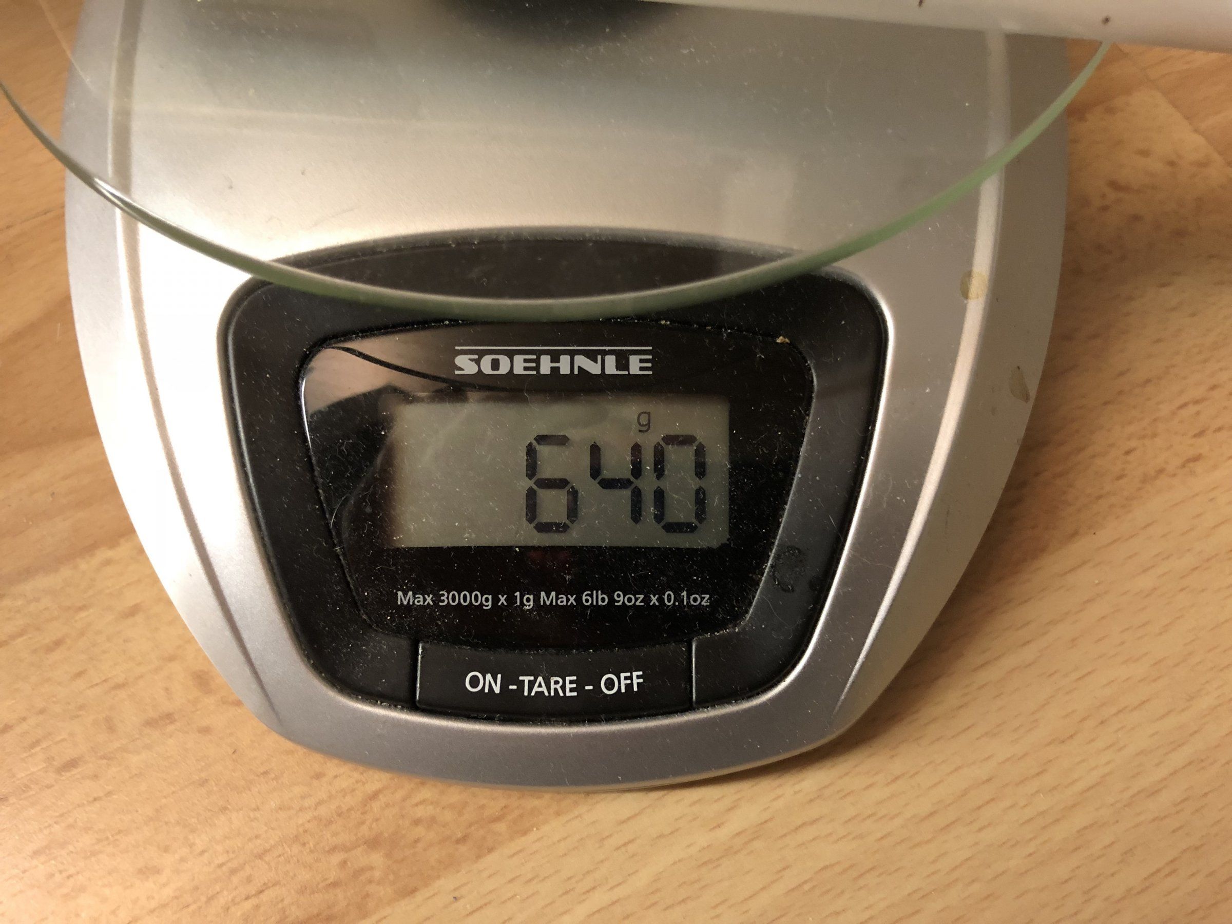

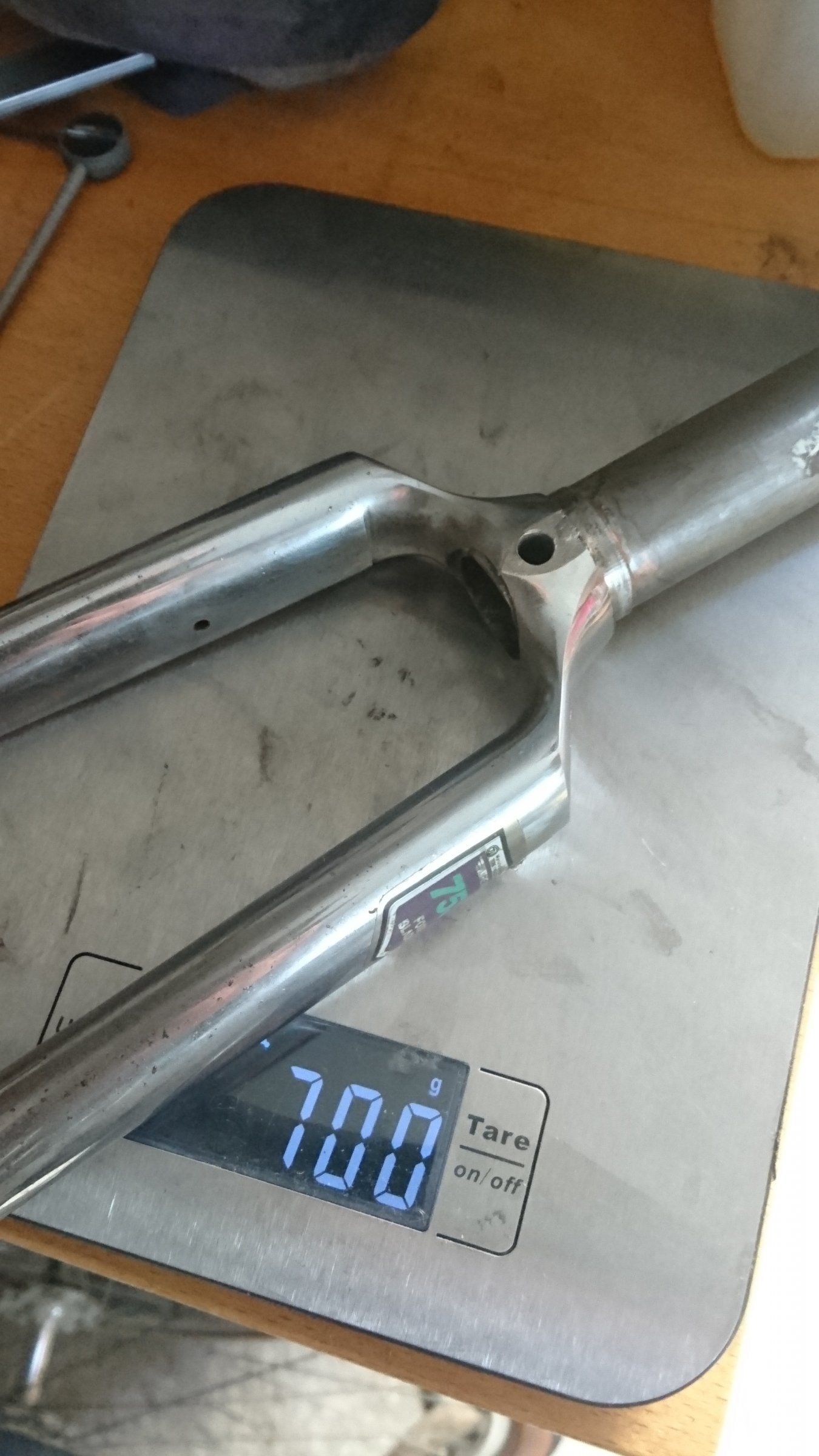

ich hab heute mal alles auf null gesetzt:
Anhang anzeigen 607286 Anhang anzeigen 607287
61 m/o, or 59m/m
Ist ok, oder?
Entschieden schwerer? Die Gazelle Gabel ist schon mal 60gr. leichter2537 g ist schon ein guter Wert. Ich denke, leichter als Peugeot hat in den 80ern keiner Rahmen aus handelsüblichen Rohren gebaut. Vergleichbare Gazellen bspw. sind entschieden schwerer.
Genau , dazu auch noch die Gussattelmuffe das Tretlagergehäuse und die Zugdurchführungmimik durchs Oberrohr.Die Gussmuffen am Rahmen bei den Gazellen drücken auf die Waage. Peugeot hatte da Blechmuffen und Röhrchenstege.

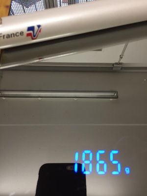

PSV 10 in RH 62:Ich habe ja noch ein psvn 10 aus vitus 980 , es juckt mich, das zur vergleichenden wägung auch auseinander zu nehmen
Dass Gazelle mit seinen Rahmen keinen Leichtbau betrieben hat, stimmt in einigen Fällen, aber so ganz allgemein kann man das dann doch nicht sagen. Ich hatte einerseits einen Gazelle AA-653 Rahmen aus 1990, der war wirklich schwer im Verhältnis zu seinen leichten Rohren. Irgendwas um 2.800 g in 60er Rahmenhöhe, wenn ich mich recht erinnere.Genau , dazu auch noch die Gussattelmuffe das Tretlagergehäuse und die Zugdurchführungmimik durchs Oberrohr.
Dein 653er Rahmen hat auch noch einen filigraneren Kopf als der von dem 753er Rahmen , so erkenne ich das .

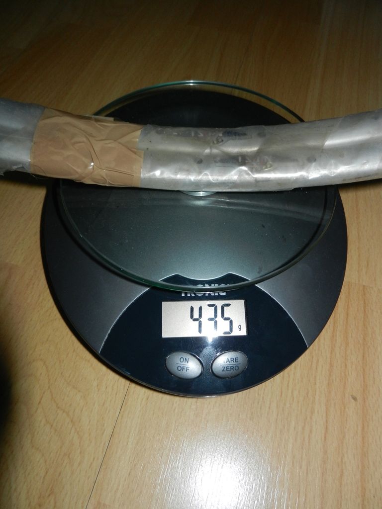

Allerdings habe ich eben in Gent ein nettes Upgrade gefangen: einen sehr leichten lrs, 28l und 300 gr Felgen an rec....
Nachher mehr![]()
Nisi Pista, kenne ich in nominell 200 und 240gr.; letztere hatte ich mal, die wogen reale ~250gr.
Gibt es die?
Her damit!
