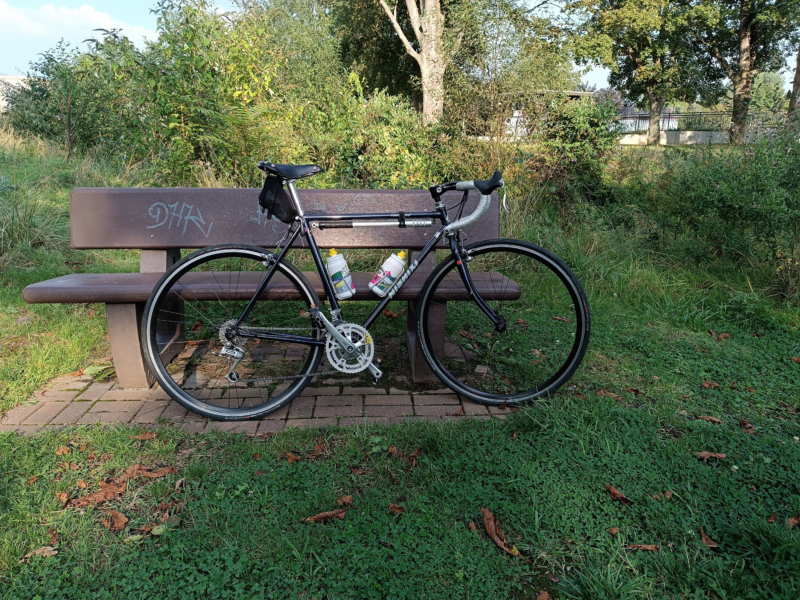

Ich habe keine, habe meinem Continental jedoch eine Matrix Sp1 in silber spendiert, auch in 26,8. Sie gibt es auch in schwarz, hat jedoch kein Setback. Ist 40cm lang (eigentlich müsste ich sie mal kürzen so viel länge brauche ich nicht)Hat noch jemand ne lange schwarze Stütze in 26,8mm? 😅

Ich fühle mich da natürlich nicht angesprochen 🤔 🥳Mit meinem Continental geht es etwas schleppend voran, dafür fährt es sich jedoch schon sehr gut. Heute eine 50km Runde gedreht

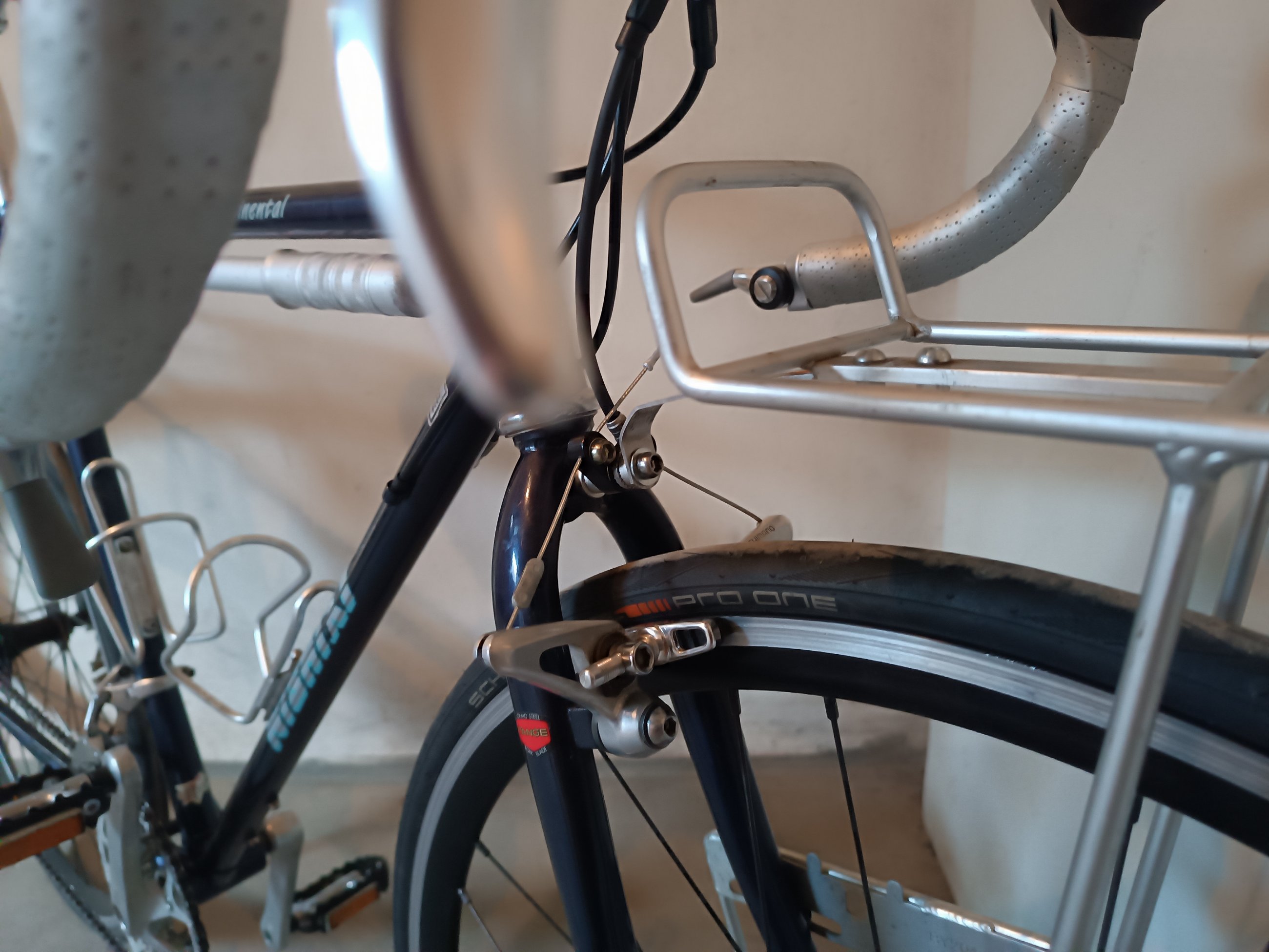

Hast du schonmal über enen Vorbau mit Gegenhalter für Canitbremsen nachgedacht?Der Bor Yueh Fronträger harmoniert aber nicht wirklich mit dem Canti-Gegenhalter, der einfach im Weg ist. Jedoch möchte ich keinen Gegenhalter im Steuersatz, da mir das so schon sehr gefällt, nicht nur optisch sondern auch funktionell, die Zugführung ist einfach besser und bremsen tut es sehr gut.
An so eine Lösung hatte ich auch schon gedacht, bevor ich mich für den Gegenhalter an der Gabel entschieden habe. Hauptproblem mit den Vorbaulösungen ist, dass die für MTB Lenker sind, also 25,4 Durchmesser. Mein Lenker hat 26mm und der soll auch unbedingt bleiben.Hast du schonmal über enen Vorbau mit Gegenhalter für Canitbremsen nachgedacht?

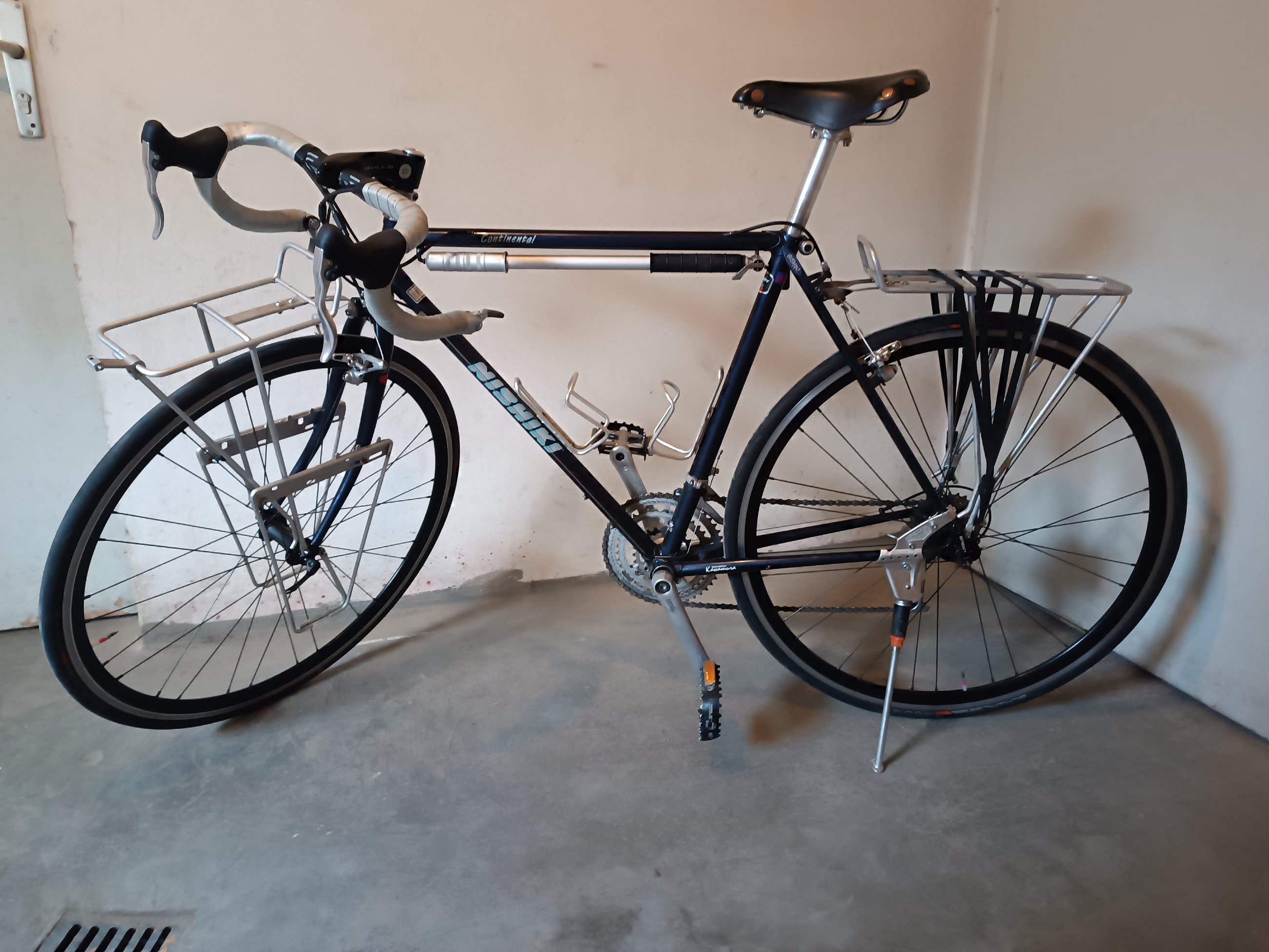

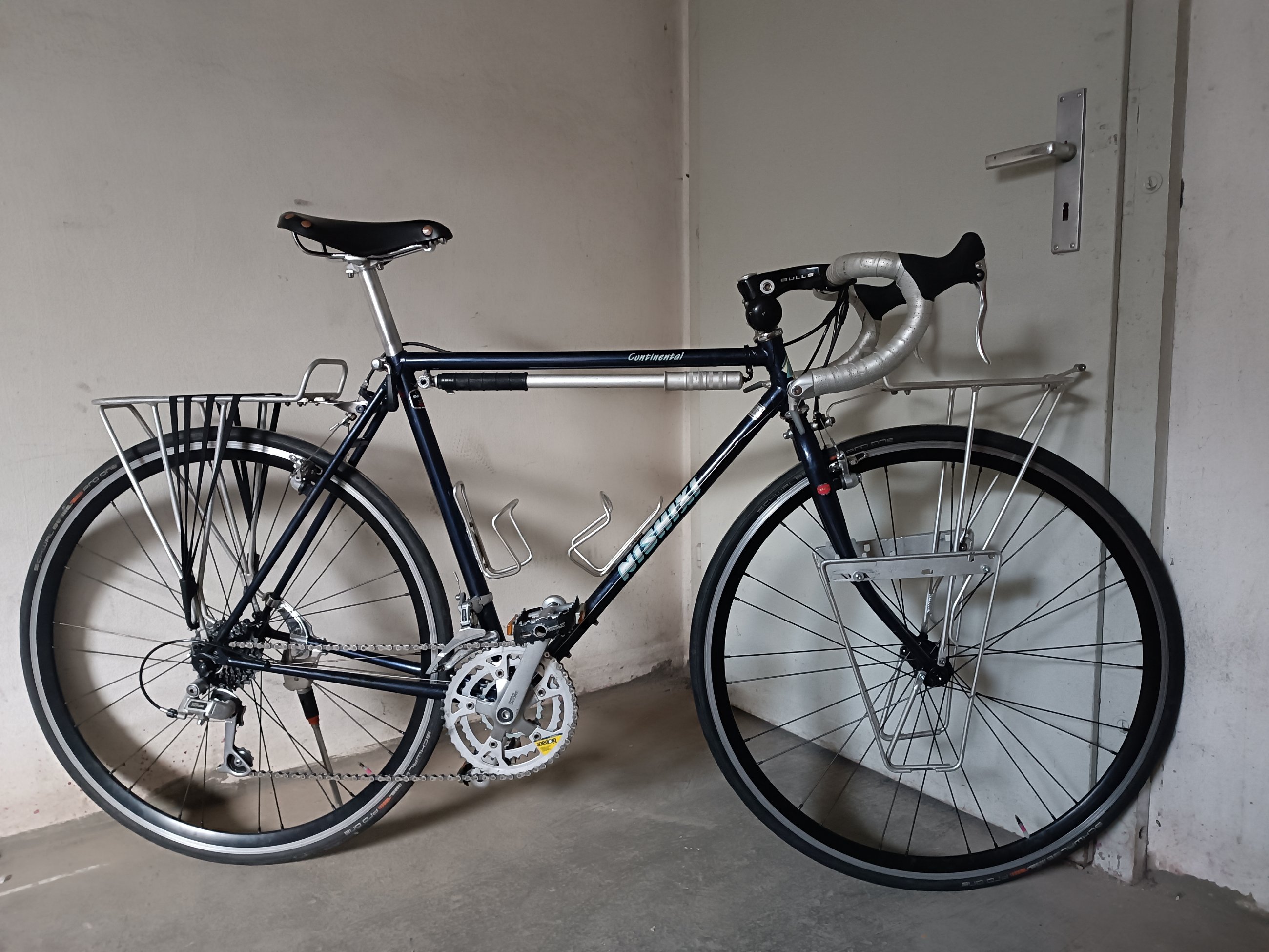

Im gelben Forum bin ich auf Power Hanger gestoßen, sahen viel versprechend aus. Also mal geordert und da ich gerade dabei war auch ein schmaleres Innenlager. Mit @RoKaDo hatte ich diese Woche ein Gespräch, warum das Rad nicht groß-groß schalten mag. Da ich die Biopace Blätter nicht so schlecht finde (bzw. mich stört an der Traveller nur das kleine, hier ist das kleine jedoch ein Rundes und damit komme ich gut klar), können sie eigentlich bleiben, daher ist es sicher nicht verkehrt die Schaltung besser einzustellen. Meine Theorie war ja, dass hinten 8fach mit 130 EB und vorne Kettenlinie mit 47,5 sich beißen. Daher habe ich jetzt statt des Innenlagers mit 122,5 eins mit 118 verbaut. Die Kettenlinie ist nun kleiner und so schaltet es sauber in alle Gänge 👍
Den Power Hanger habe ich auch an die Gabel montiert. Bremse funktioniert auch damit 👍 Wobei Feldtest für beides noch aussteht.
Da ich gerade dabei war durften nun auch die Gepäckträger dran, mit dem Power Hanger geht nun auch der vordere Träger. Den Seitenständer von @LeRag habe ich auch montiert.Anhang anzeigen 1496934Anhang anzeigen 1496935Anhang anzeigen 1496937
Was nun noch fehlt sind Schutzbleche, andere Pedale und Vorbau. Licht wird erst mal nur Akku. Ein Schutzring an der Kurbel hätte ich zwar gerne aber mit den aktuellen Blätter wohl nicht drin.
Die Träger habe ich eigentlich nur zur Probe montiert. Nun frage ich mich, ob ich für den Alltag beide dran lassen soll oder ein abmontieren und nur bei Bedarf dran

Ja, ich finde ihn auch zu hoch. Bzw. hatte doch letztens angemerkt, dass er so hoch baut, dass er kaum effizient nutzbar ist. Nun montiert wirkt es zwar nicht mehr so schlimm und sicher auch nutzbar, aber ästhetisch ist halt doch etwas anders.Das Oberteil des Frontträgers sitzt sehr hoch, was ich nicht sehr ästhetisch finde. Dies lässt sich bei dem Träger aber offenbar nicht ändern.
