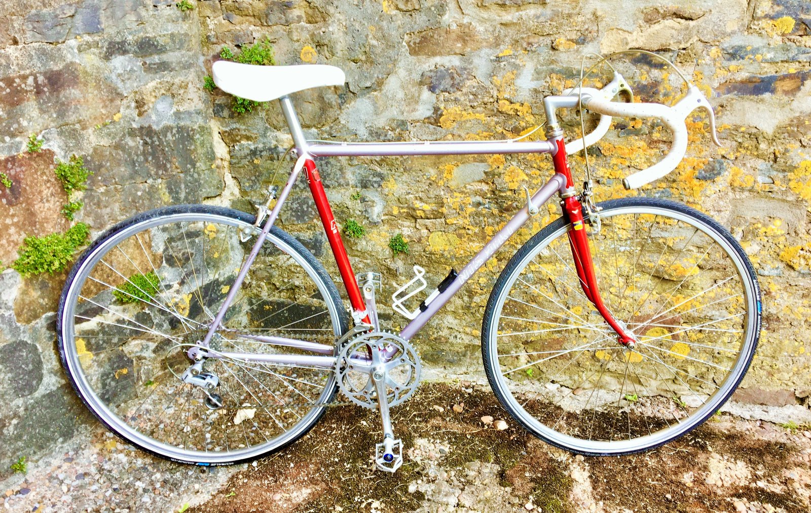

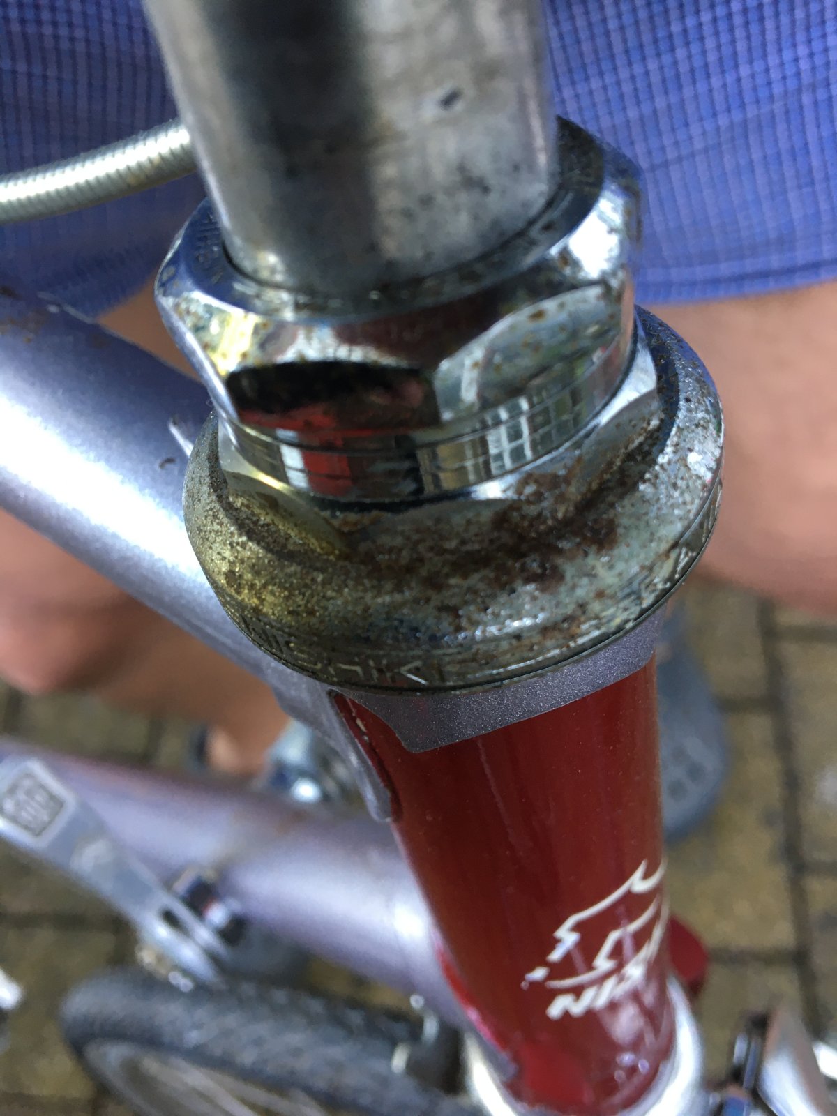

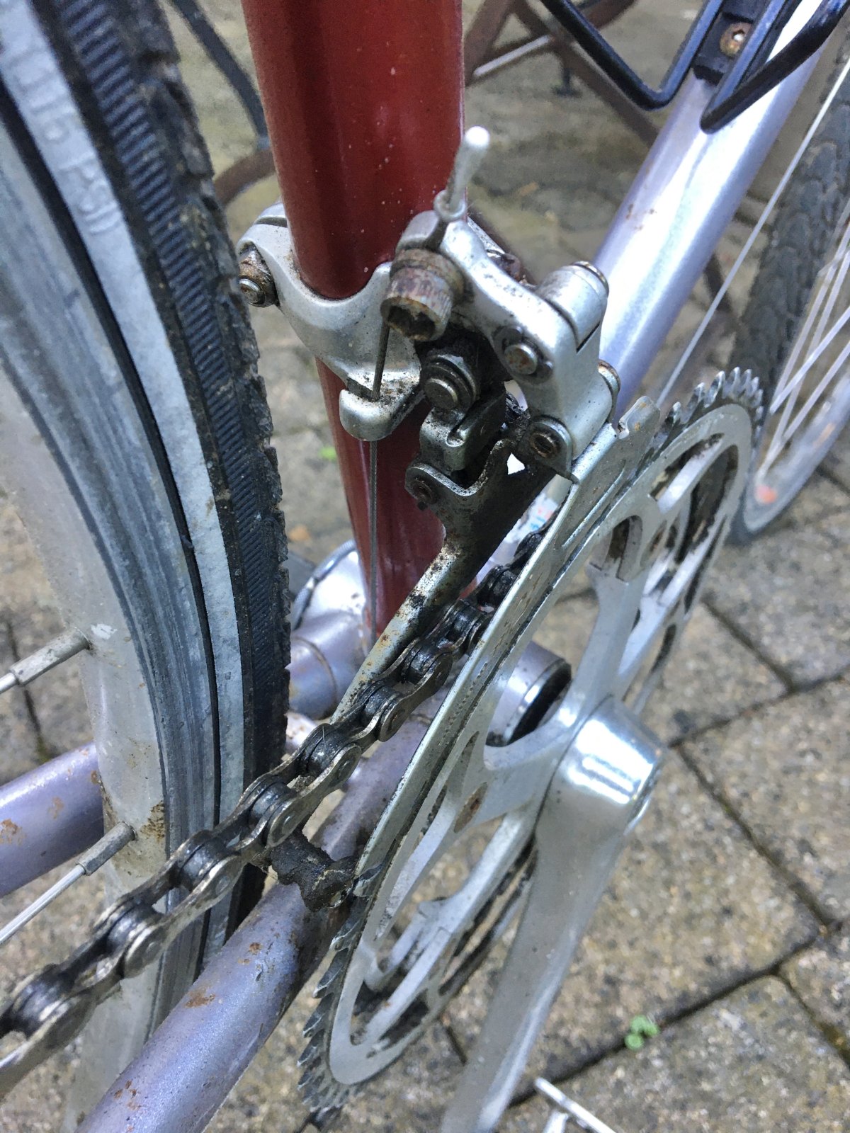

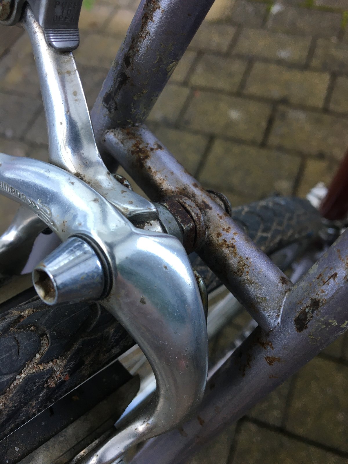

Ich war am Wochenende an der Ostsee Bulli-campen und habe bei der Gelegenheit ein altes dänisches Nishiki Rad aus Kleinanzeigen abgeholt.
Wie häufig bei alten Möhren „hoffnungslos“ verrockt, aber mit Potenzial für schönes und gutes .
Hier der Zahn der Radl-Zeit in Bildern.
Anhang anzeigen 1473345Anhang anzeigen 1473346Anhang anzeigen 1473348Anhang anzeigen 1473349Anhang anzeigen 1473350

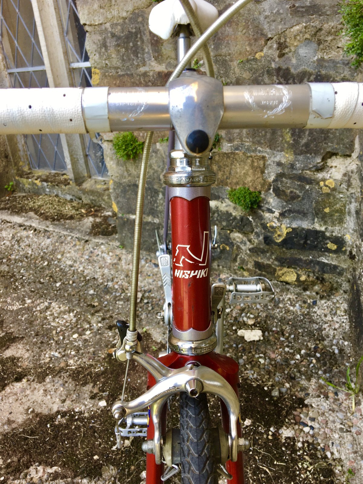

So , es sind runde zwei Monate an Zeit und Muße vergangen , um das dänische Nishiki Road Master zu restaurieren . Kurze Zwischen-Info : alle in Dänemark produzierten/verkauften Räder haben/hatten eine spezielle eigene dänische Rahmencodierung (Hersteller/Registernummer/Baujahr) , die nicht identisch ist mit der Hersteller-Codierung im "Rest der Welt".
Ich habe mir i.d.l.Wochen das Rad und alle Komponenten genau angeschaut , um zu entscheiden , was eventuell abgebaut/ausgetauscht werden müsste .
Zu meinem Erstaunen war der Rahmen und alles an Anbauteilen zwar extrem verschmiert und mit Rost/Flugrost überzogen , aber alles noch in Ordnung und fahrbar / polierbar / restaurierbar.
Im Endeffekt habe ich keine einzige Schraube und kein Teil ausgetauscht. Alles nur sorgfältig überarbeitet und die Lager innen gereinigt und komplett neu gefettet.
Da der Verkäufer mir gesagt hatte , dass er seit Kauf in 1986 nur die Kette und die Bremsgummis je 1x erneuert hatte .
Also ist das Road Master heute noch so bestückt , wie es 1986 aus dem dänischen Laden gerollt ist.
Lass Bilder sprechen .

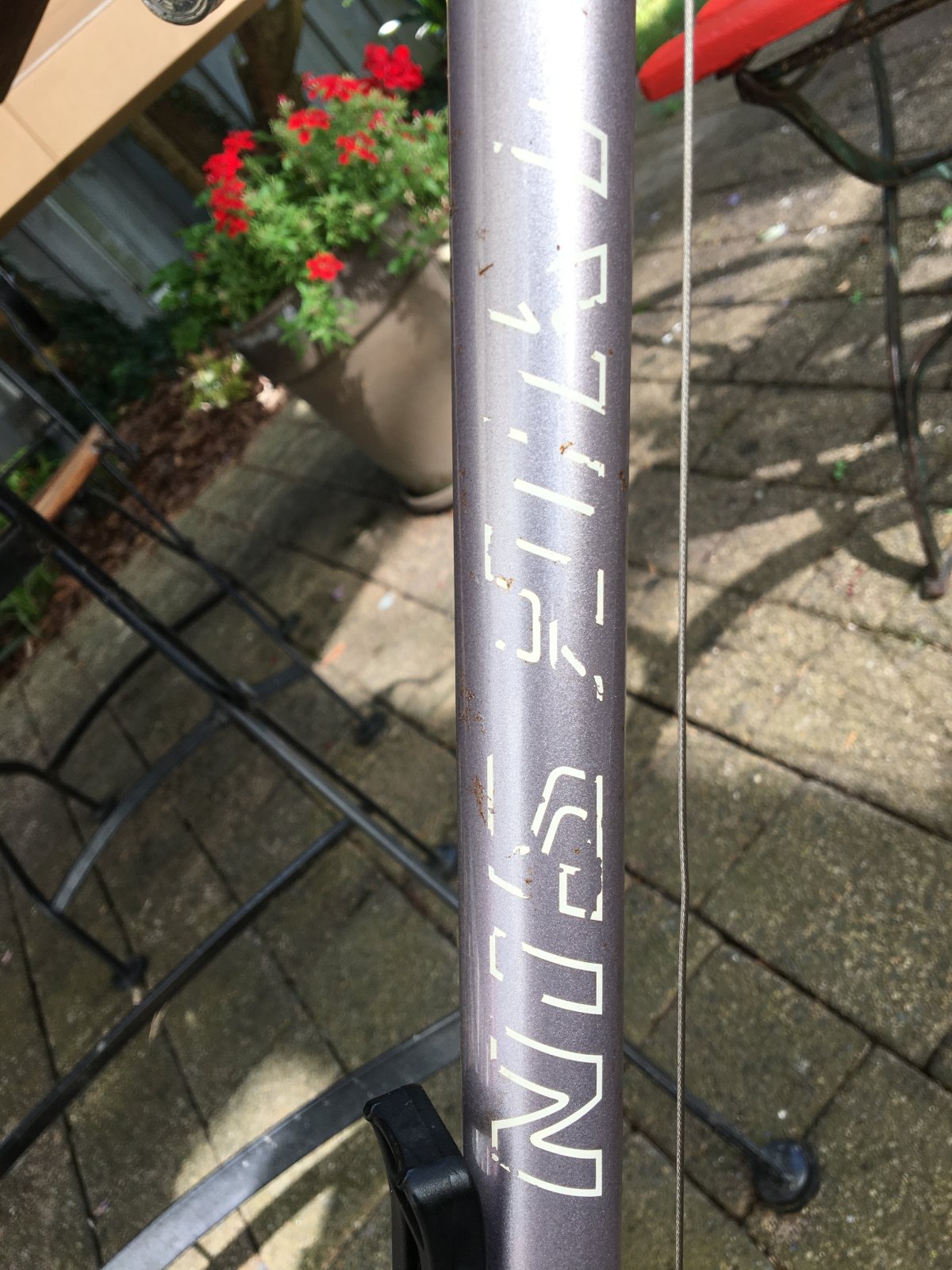

Leider sind die Nishiki-Decals am Rahmen schon recht stark abgeblättert . Mal schauen , was ich da noch machen werde . Am Repro-Decal-Markt gibt´s nichts passendes .
Dafür ist dieser spezielle rose´-silber-metalic Lack bei Sonnenlicht die absolute Show. Leider kommt das auf den Bildern nicht zu rüber.

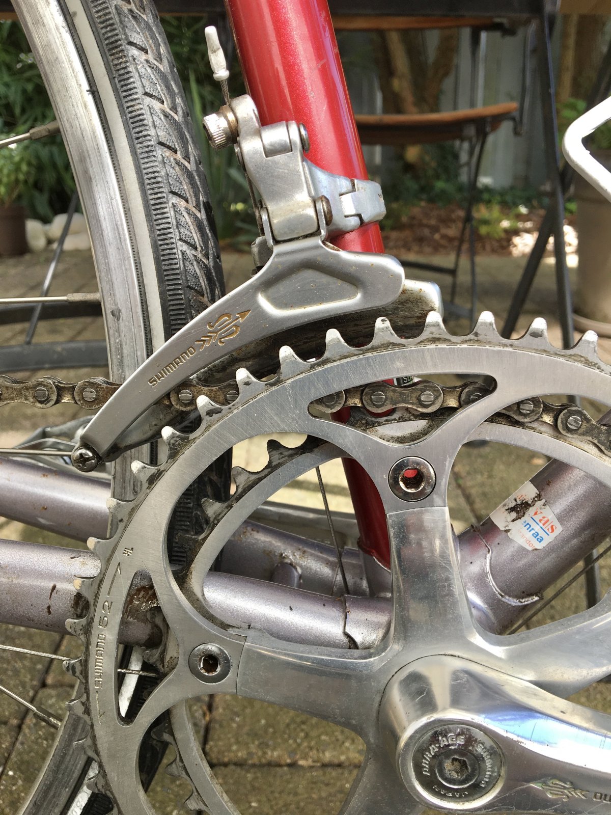

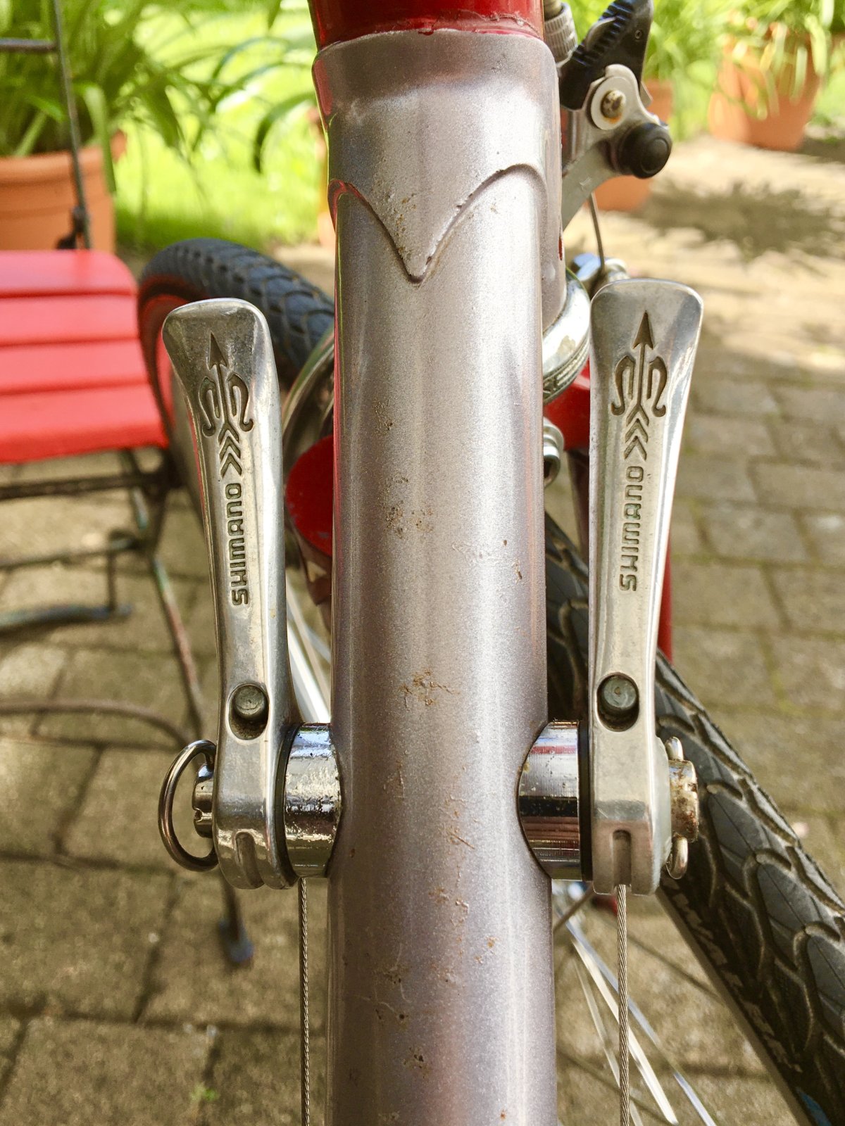

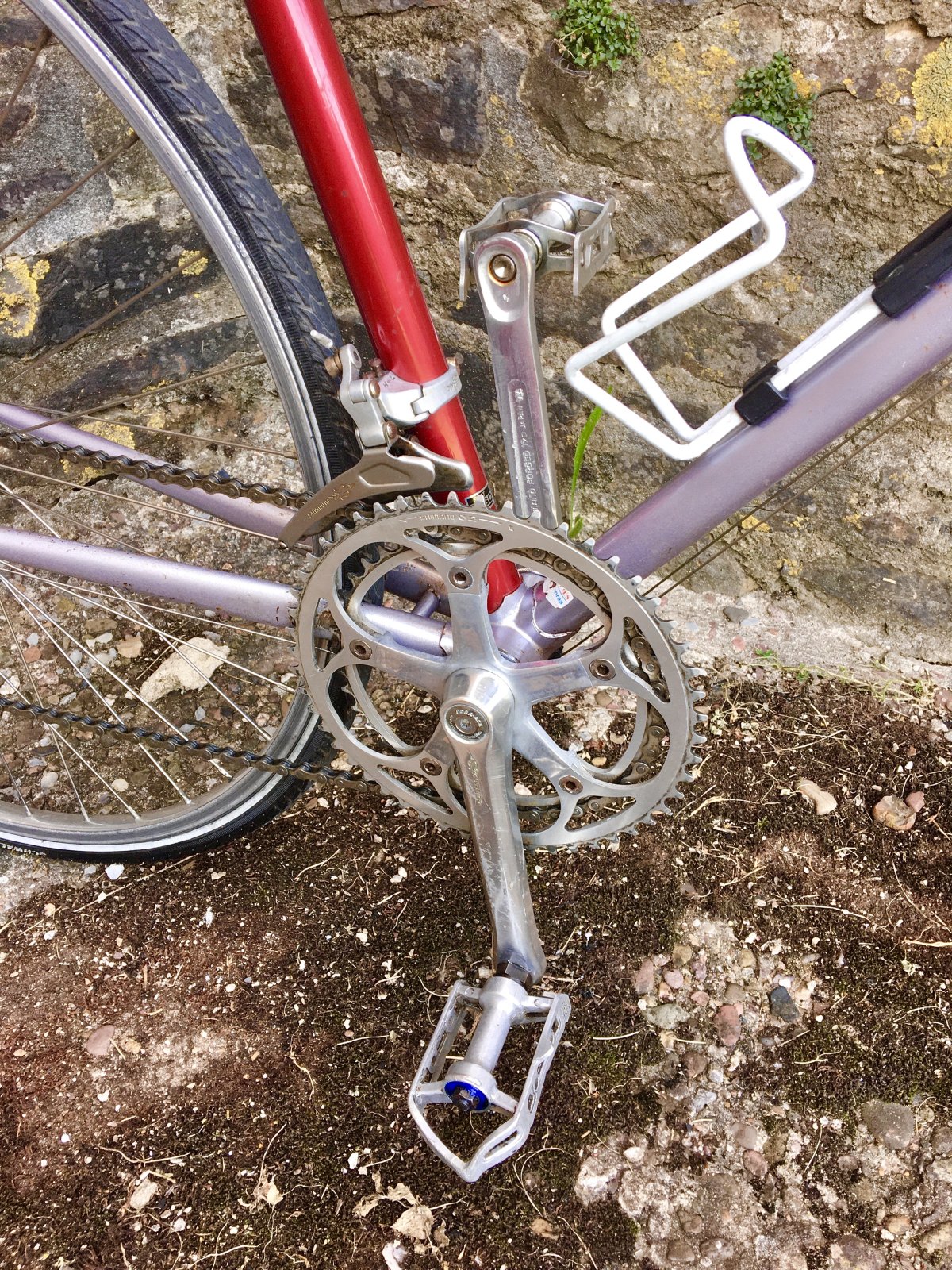

Erstmal die volle Packung Shimano Golden Arrow.

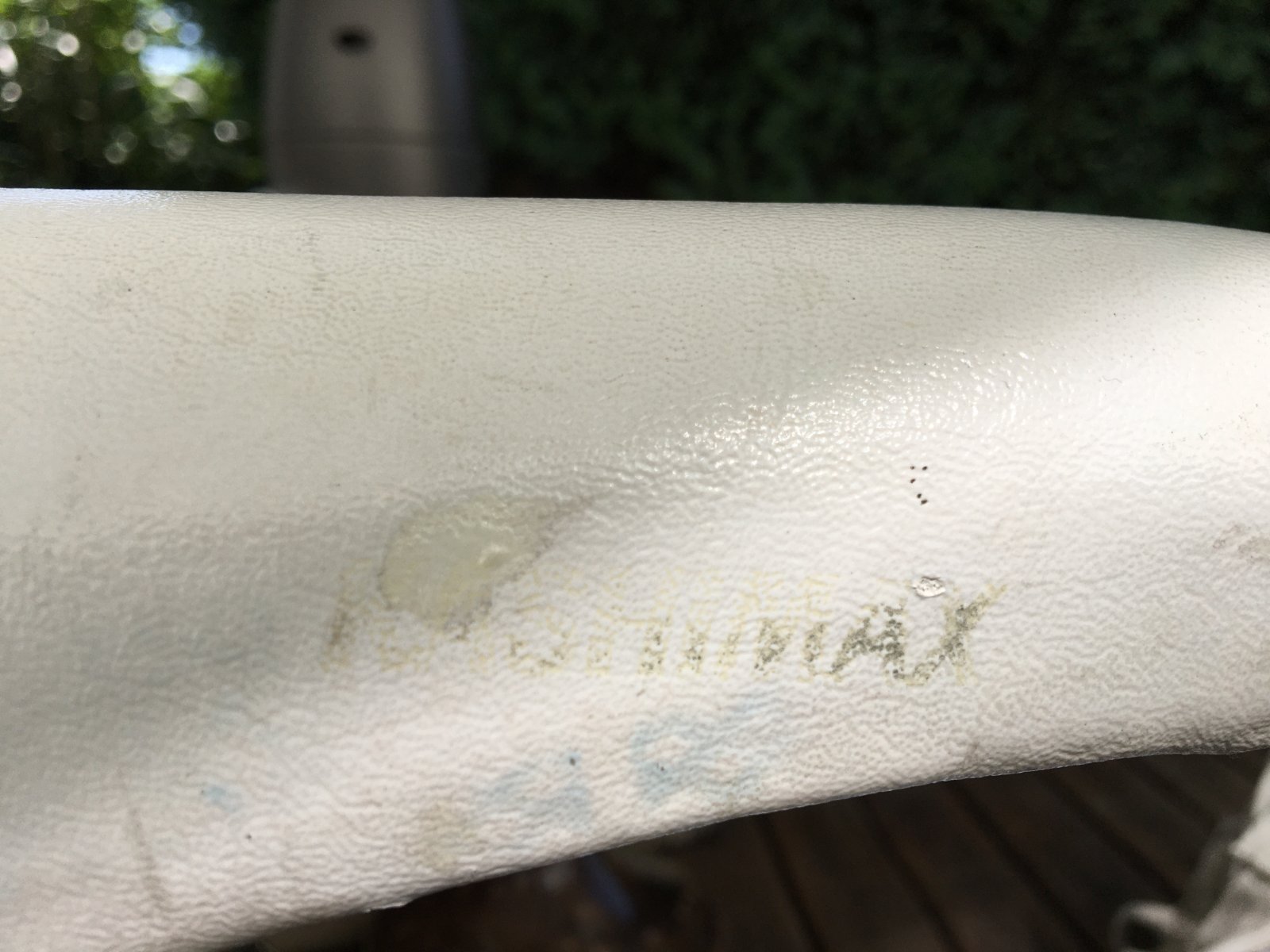

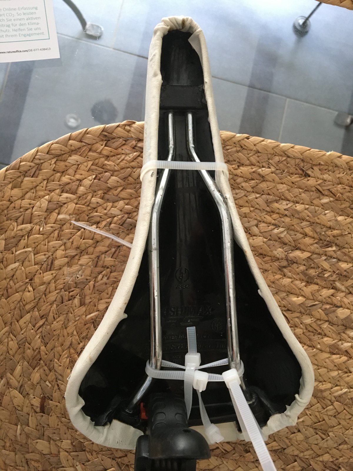

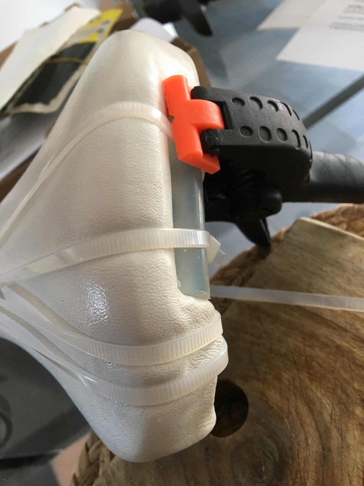

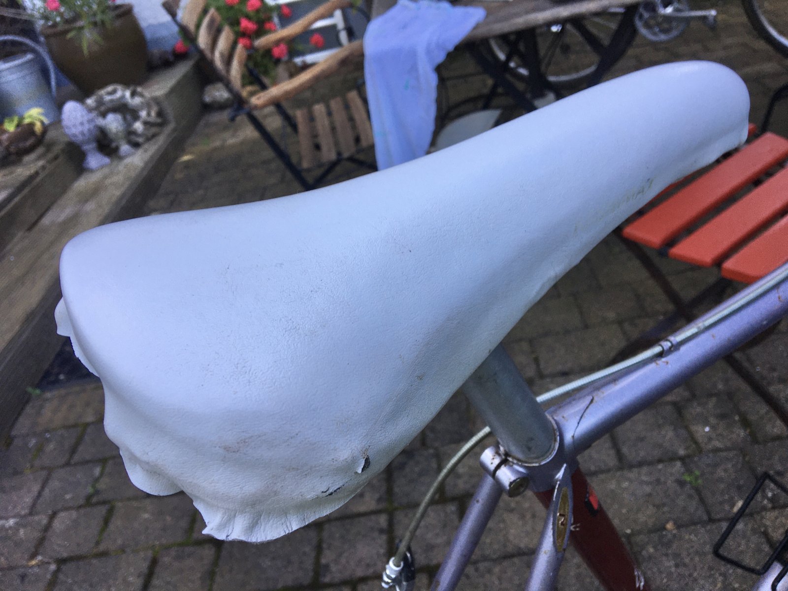

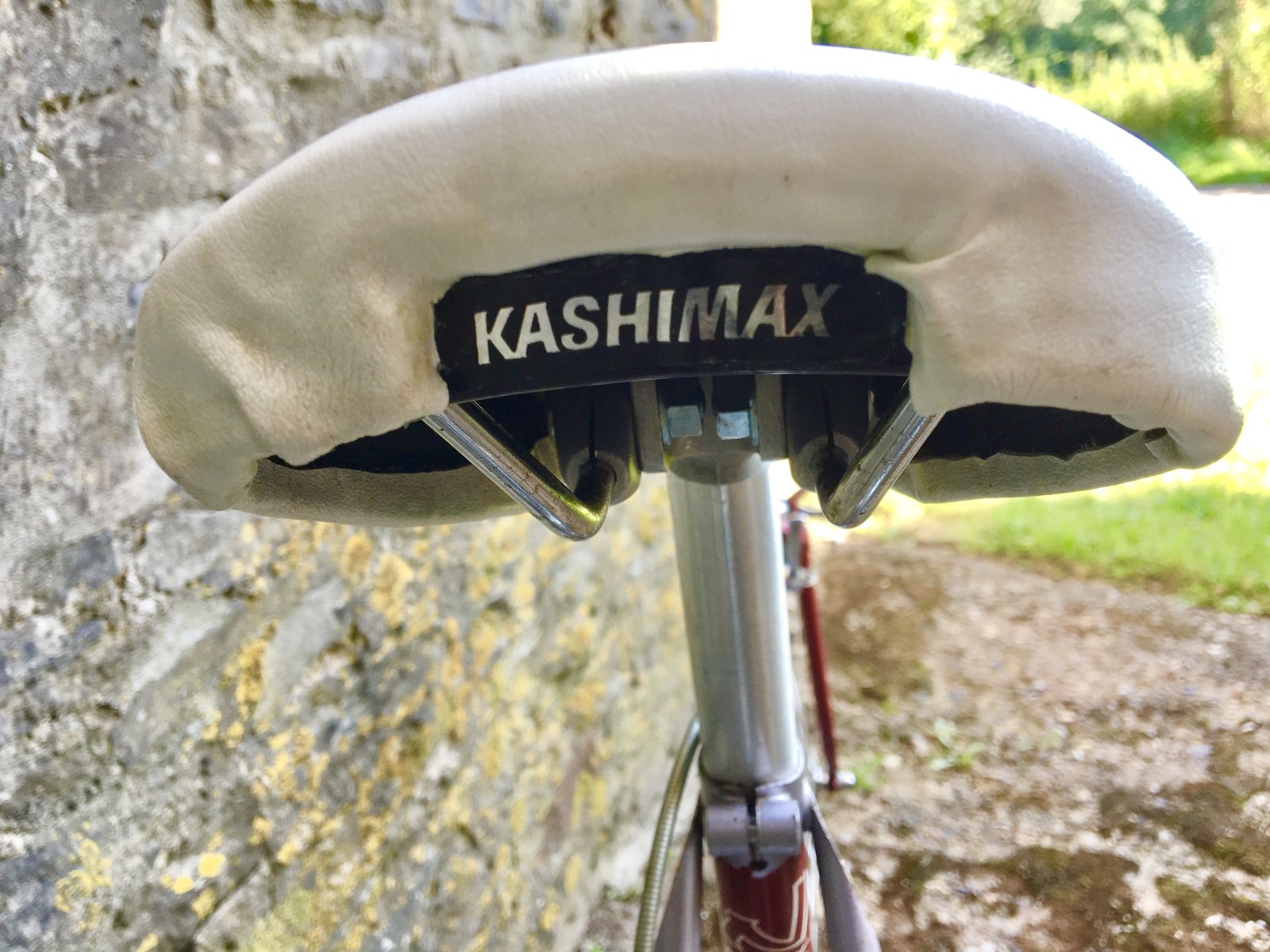

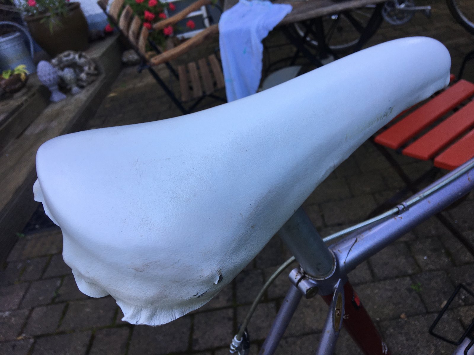

Der Kashimax Sattel war "nur noch Schrott" und musste von mir gerettet und komplett neu geklebt werden .

es war meine allererste Sattel Restaurierung . So ganz zufrieden bin in noch nicht . Mit fehlte die Übung und Erfahrung dazu .
leider ist der KASHIMAX Aufdruck auf der Sattelspitze kaum noch lesbar.

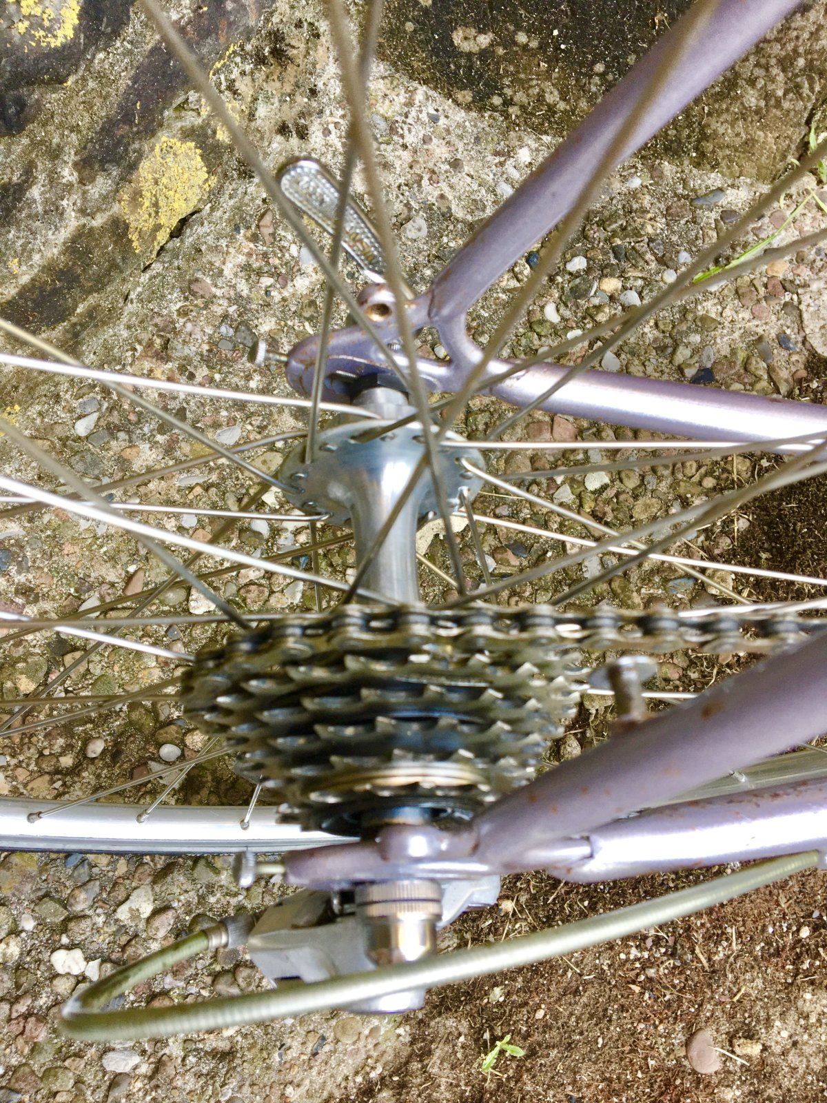

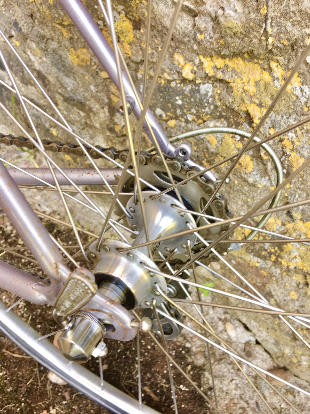

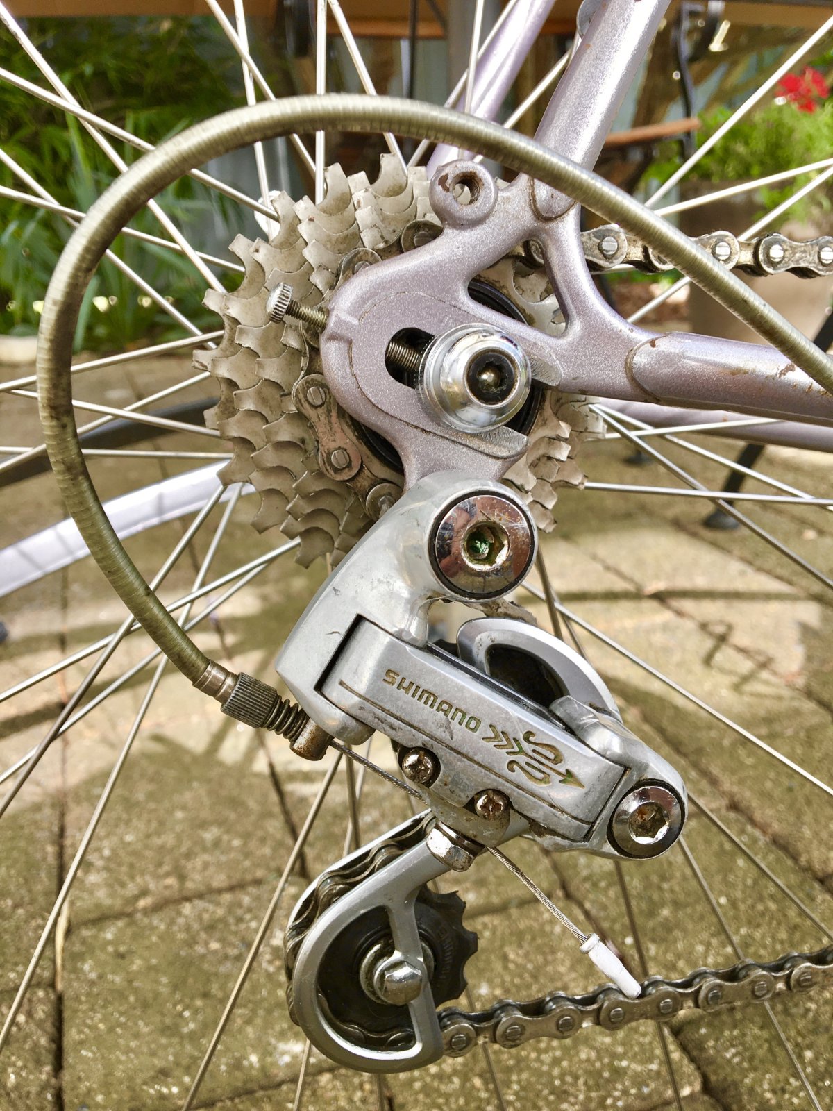

Die werksmäßig verbauten Sansin Naben 100mm/126mm sind gedichtet und haben (wohl ?) Industrielager . Das Getriebe wird von einem Shimano 600 MF 6208 6fach Schraubkranz gestellt .

hier der traurige Rest der Nishiki Decals am Unterrohr . Diese speziellen "hohlen" Buchstuben habe ich bisher noch nicht gesehen , weder bei Europa- noch bei US-Modellen von Nishiki. Schwer zu reproduzieren , oder ?

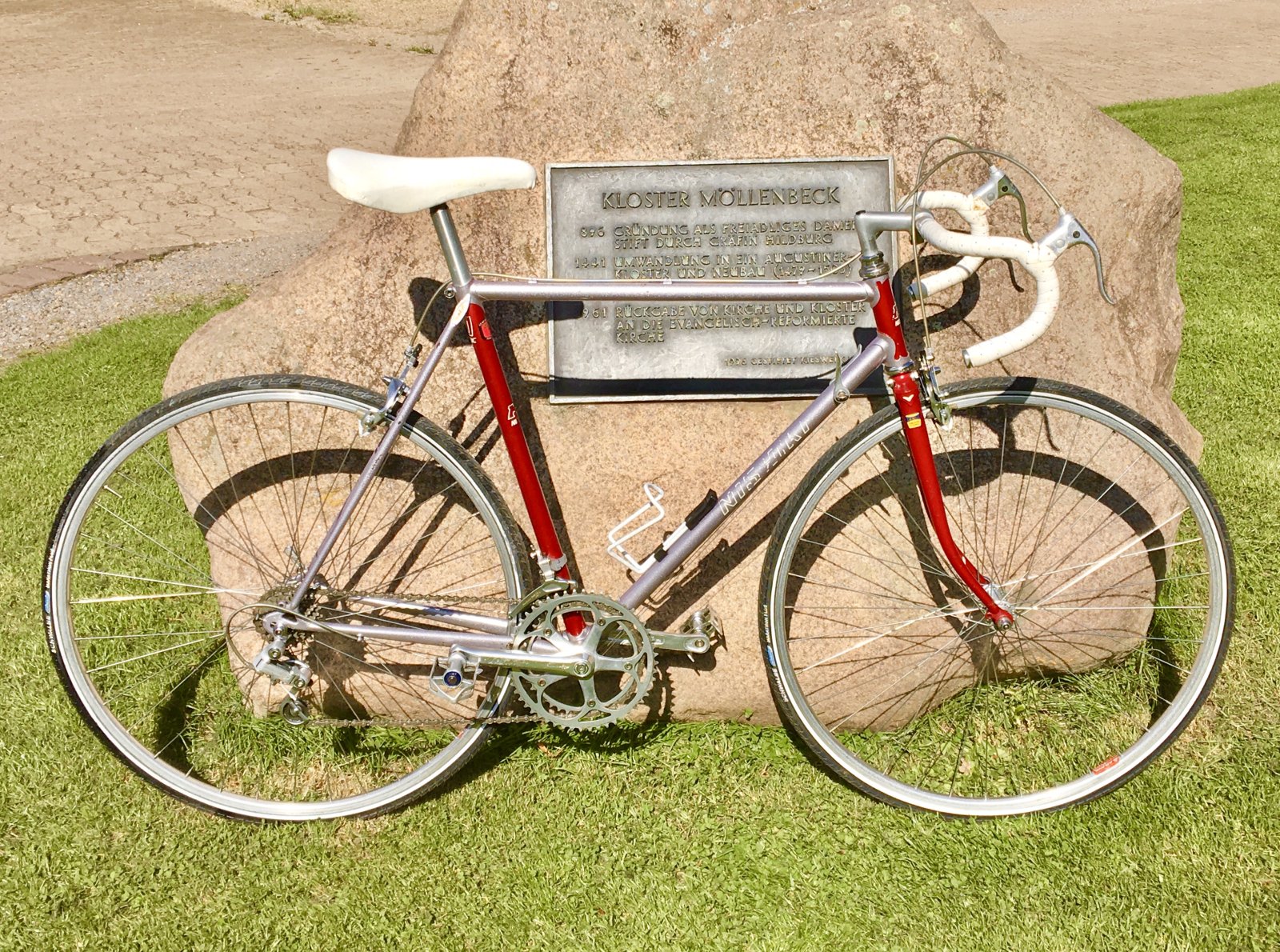

Zum guten Schluss noch 1 - 2 Mal die Totale des Nishiki Road Master . Bilder-/Erhaltungs-Stand und Probefahrt heute 27. August 2024 . Der Rahmen wurde aus Tange Champion 2 Rohren gelötet mit Sattelmuffe 26,8mm .
So weit so gut . Bis bald . Gerhard
Anhang anzeigen 1488175leider ist der KASHIMAX Aufdruck auf der Sattelspitze kaum noch lesbar.

Die werksmäßig verbauten Sansin Naben 100mm/126mm sind gedichtet und haben (wohl ?) Industrielager . Da Getriebe wird von einem Shimano 600 MF 6208 6fach Schraubkranz gestellt .

Gut gemacht,alles dran geblieben von damals
Sieh man so gut wie garnicht:daumen:

Schön geworden! Die schwarzen Abdeckungen der Industrielager kann man mit einem spitzen Messer hochnemen. Dann bist Du erstens sicher, ob es welche sind, und zweitens kann man die dann auch nachfetten. Ähnliche Decals gab es auch von Dawes und anderen. Sollte kein Problem sein, die nachzubauen.
Lohnt nicht mit nachfetten,selbst Markenlager ( SKF ) bekommt man für kleines Geld
Rikulas bekommt es auch nicht mehrmals ab und aufzuziehen
@Oldie-Pedalleur : Da schließe ich mich an, schön geworden! Die Farbkombi rot/flieder-metalic ist echt der Hammer. In Sachen Decals würde ich dazu neigen, die einfach so zu akzeptieren wie sie sind. Passt ja auch ganz gut zur restlichen Patina.
Alternativ lässt sich der Schriftzug auch mit Revel nachziehen. Im Modellbaubedarf gibt es feines, japanisches Kerppband, mit dem man die Konturen ankleben kann. Aus einem Meter Entfernung sieht das Resultat bei mir gut aus, wenn man genauer hinsieht, erkennt man die ergänzten Stellen aber. Das Verfahren birgt also die Gefahr der Verschlimmbesserung ... 😀
