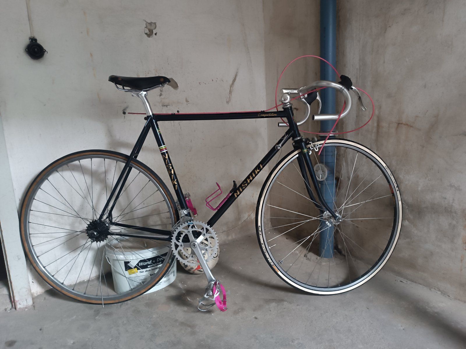

Im Moment geht es ziemlich langsam voran. Hauptsächlich stockt es, da ich den Schraubkranz vom Hinterrad (dem mit dunkler Felge) nicht runter bekomme. Ich habe zwar einen einfachen Schraubstock, der ist aktuell jedoch nirgends befestigt. Ist noch von einem alten Hobby, dem in in der alten Wohnung (also vor 20 jahren) nachging. Ich habe im Keller zwar auch einen Ort, wo ich den befestigen kann, brauche dafür aber die Bohrmaschine. Vermutlich könnt ihr euch das schon denke : die Bohrmaschine ist immer noch in der Wohnung meiner Schwiegermutter, da dort alles schleppend voran geht 🙄
Es hat sich also noch nicht viel getan:
Die Sattelstütze habe ich gekürzt. Passt jetzt gerade so, sollte ich doch tiefer sitzen wollen, dann muss ich noch Mal bisschen wegnehmen. (Größer dürfte das Rad nicht sein, wenn ich Barfuß drüber stehe touchiere ich das Oberrohr.)
Ich habe auch entschieden, dass das Rad die weißen Reifen bekommt 😍 mir gefällt es! Insbesondere mit dem ganzen Lametta 🤪
Die Frage der Kurbel und Kettenblätter ist auch entschieden. Kurbel ist eine b124, also Lochkreis 110. Dazu eine 48er Shimano 600 Kettenblatt gepaart mit einem 33er von TA.
Innenlager ist das alte mit 116er Welle, die ist jedoch nicht mehr gut. Die Lagerschalen sind jedoch noch OK, ich muss also eine neue Welle besorgen. Die Kurbel ist als nur provisorisch montiert, hauptsächlich um zu schauen, welche Länge ich brauche. Kettenlinie ist mit der 116er OK, Umwerfer ist auch schon tiefer gesetzt und passt so, stösst also nirgends an, zu den Kettenstreben ist jedoch noch einiges an Luft. Da kann man sicher über eine kürzere Welle nach denken.

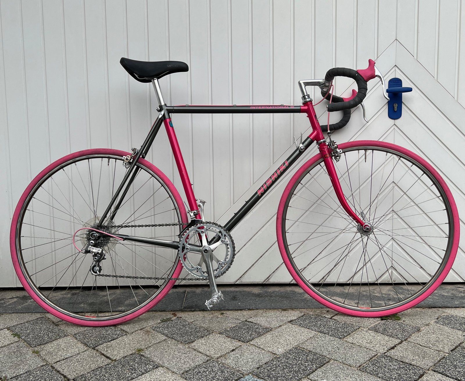

Sieht doch schon so gut wie fertig aus. Aber das pink ? Ich bin ja ein echter Fan der Farbe. Ich habe ja selber ein pinkes Nishiki (s.u.)
Aber das passt irgendwie gar nicht an den Rest des Rahmens. Insbesondere, da es drei verschiedene Pinktöne sind.
Anhang anzeigen 1445592Aber das passt irgendwie gar nicht an den Rest des Rahmens. Insbesondere, da es drei verschiedene Pinktöne sind.
Doch, doch das passt. Sind im Grunde nur zwei Töne. Flaschenhalter und Pedalriemen sind fast gleich (die Riemen leuchten nur mehr, wenn die mal dreckig sind, dann passt es 😁) Der Bremszug hat leider einen anderen Ton, jedoch ist das LB auch in dem Ton.
Ich hatte ja schon, die Frage gestellt, ob das schlimm ist. Habe jedoch entschieden, das ich damit leben kann.
Und ja, das Pink bleibt dran. Bissl Farbe muss sein und Gold mag ich so gar nicht. Ist ja auch ein Damenrad 🤪
Schlimmm ist daran gar nichts. Letztlich muss es Dir gefallen. Das ist das Wichtigste. Den Wunsch nach Farbe kann ich verstehen. Das Dunkelblau mit den goldene Decals ist jetzt nicht unbedingt die beste "Leinwand" für farbige Akzente. Das gibt quasi schon eine zurückhaltende Gestaltung vor. Mal kucken wie es mit dem Lenkerband aussieht. Könnte so ein bisschen der Business Punk werden.
Das pinke Lenkerband habe ich bei meinem Nishiki "zurückgebaut" Das war dann zuviel.
Das ist, wie ich finde, die ideale Leinwand. Dunkelblau und pink passen perfekt zusammen, wenn man laute Farben mag. So gut, dass es sogar gold verträgt bzw. mich versöhnlich mit gold werden lässt. Ich überlege ernsthaft, eine goldene Flasche zu besorgen 😎 Als Frau darf ich sowas tragen.
Ohne Farbe würde das Rad zu sehr dem kleinen Schwarzen (auch wenn es kein schwarz ist) gleichkommen, das schaut zwar sehr elegant aus, kann man mal machen um andere zu beeindrucken, bin aber nicht ich!
Es hat sich also nicht nicht viel getan:

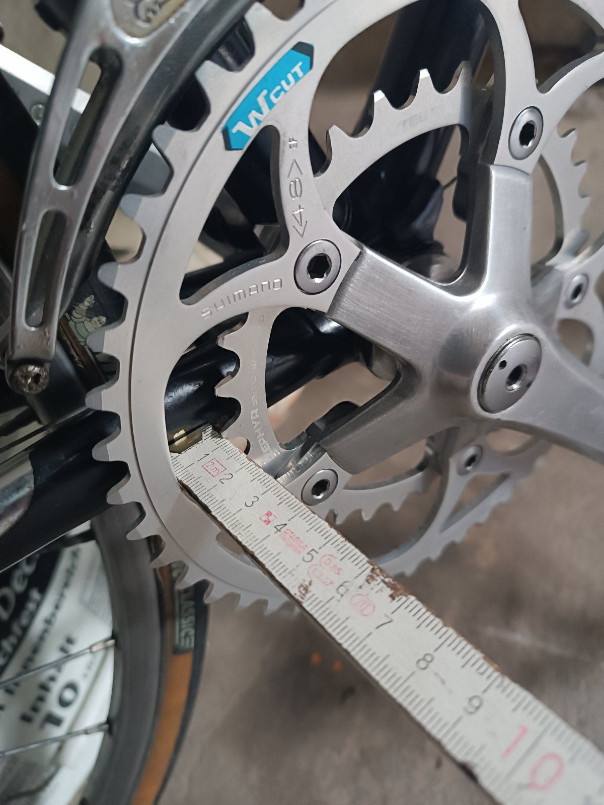

zum inneren Kettenblatt und der Länge der Tretlagerwelle.
Ich versuche bei meinen Rädern das innere Kettenblatt möglichst so nah ( ca 3-4mm) an die Kettenstrebe zu bringen , damit im Falle , dass die Kette mal nach innen abfallen sollte, diese nicht
zwischen Kettenstrebe und Kettenblatt festklemmen kann .
Ist aber wohl eher eine subjektive Montage, die ich mir so angewöhnt habe .
Also ich hätte jetzt gedacht, statt der 116 gehen auch 113. Nach deiner Logik müsste dann aber vermutlich schon 108 sein. Ob ich da eine einzelne Welle in JIS finde? Das läuft dann wohl auf Patrone raus.
Aber bitte demnächst den Meßschieber nehmen, oder arbeitest du auf dem Bau, dann wäre der Gleidermaßstab in dem Bereich zu messsen okay🤔🥳:D. Ich hoffe ich habe jetzt für @Oude Baas die richtigen Begriffe für die Werkzeuge gebraucht, habe mir Mühe gegeben:rolleyes::D.
Mach ich! So bald du die Party zum Keller ausräumen gibst 🤪
