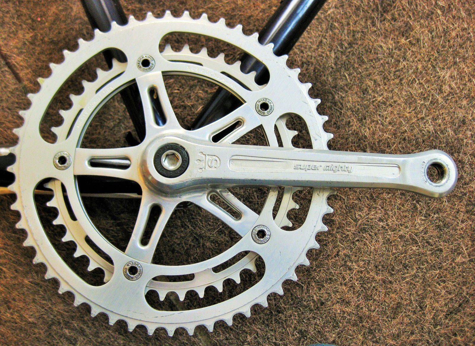

Zusammen mit der Sugino Kurbel schreit der Rahmen ja nach einer Cyclone Gen 1 Schaltgruppe...?!

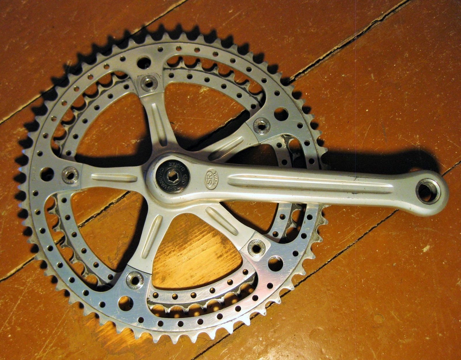

Zwei jap. Kurbeln stehen zur Auswahl .
die bereits provisiorisch aufgesteckte Sugino Super Mighty in 53/42
oder diese hier , eine SR Royal mit 53/44 .

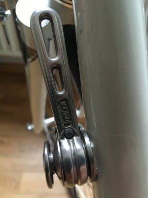

Dann noch ein kleiner Nishiki Anachronismus bei meinem Unterrohr und dem Anlötsockel.
Es ist schon ein rechteckiger M5 ita. Sockel verlötet . bei den meisten anderen Nishikis dieser 70er und früher 80er Jahre wurden jedoch noch die jap. M4,5 Nasensockel verlötet.
Glück gehabt...die Suche nach passenden M4,5 Schrauben gestaltet sich ja wie die Suche nach der Nadel im Heuhaufen ...

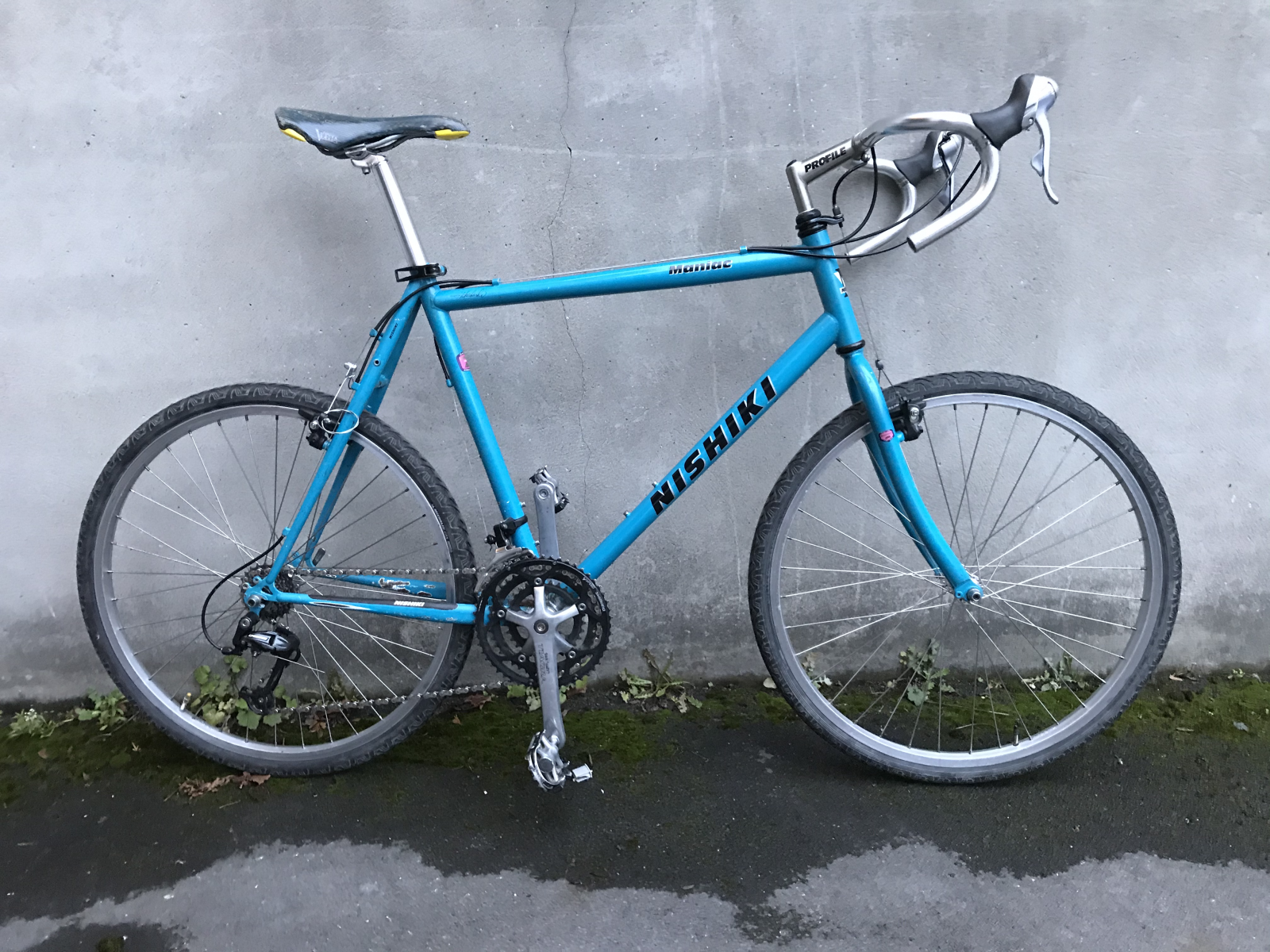

ich hab das Photo schonmal im Forum gezeigt, aber hier nochmal für die Nishiki Gemeinde.
kam total runtergeritten und versifft zu mir und ich war von der aufwendigen Konstruktion dermaßen beeindruckt, daß ich es retten musste... als Gravel Bike

Interessanter Ansatz . Hast Du schon mal Probebremsungen gemacht . Kann eventuell sein , dass die Zugwege einiger STI Bremhebel zu gering sind für Hebelkräfte die Canti-Bremsen .
Toitoitoi dabei .
Toitoitoi dabei .
ist nicht das erste MTB mit Rennlenker und RR Bremsschalt... hatte nie Probleme, weder mit Canti noch mit V-Brakes.... fahre aber auch keine Alpenpässe damit...
Die Stellschraube für die Feineinstellung der Bremse fehlt halt, zumindest hinten, muss man über den Zug einstellen....
