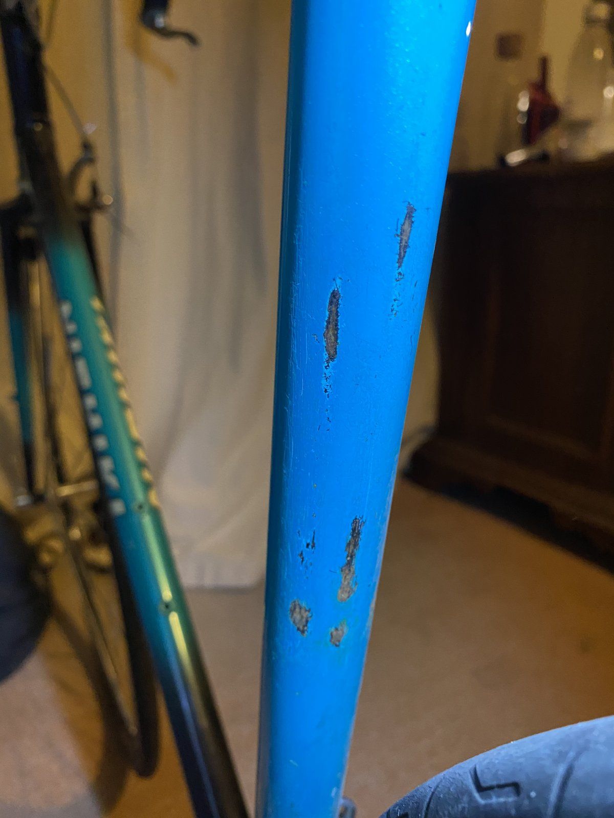

Das sind die zwei Problemstelle, da kommt dann einfach Klarlack drauf, das auszubessern traue ich mir nicht zu 😅

Das ausbessern mit passendem Lack im möglichst passenden Blauton ich einfacher als man zunächst denkt , auch wenn man es das erste mal macht .
Suche Dir im Autozubehör zwei kleine lackstifte aus , einer einen Hauch heller , der andere einen Hauch dunkler .
Dann brauchst du für die kleinem Schadstellen viele kleine Zahnstocher aus Holz .
Farbe abmischen so nah wie möglich am Originalton . Dann mit der Zahnstocher-Spitze die schadfläche mehrfach tupfen .
Falls es gefällt, trocknen lassen .
Falls nicht , die getupfte Fläche mit Lappen und Waschbenzin vom Neulack säubern und von vorne beginnen .
So bekommst du schnell eine Routine und einen Blick für die Reparatur von kleinen lackstellen .

Mag bei Unifarben klappen ,aber Metallic & Candy unmöglich
Ich hab das auch schon bei metallic Lack gemacht, aber da dauert die Auswahl der 1-2 passenden metallic lackstifte aber deutlich länger. Leider kostet jeder lackstift ca 6 € . Und einige braucht es schon, bis man einen Treffer hat

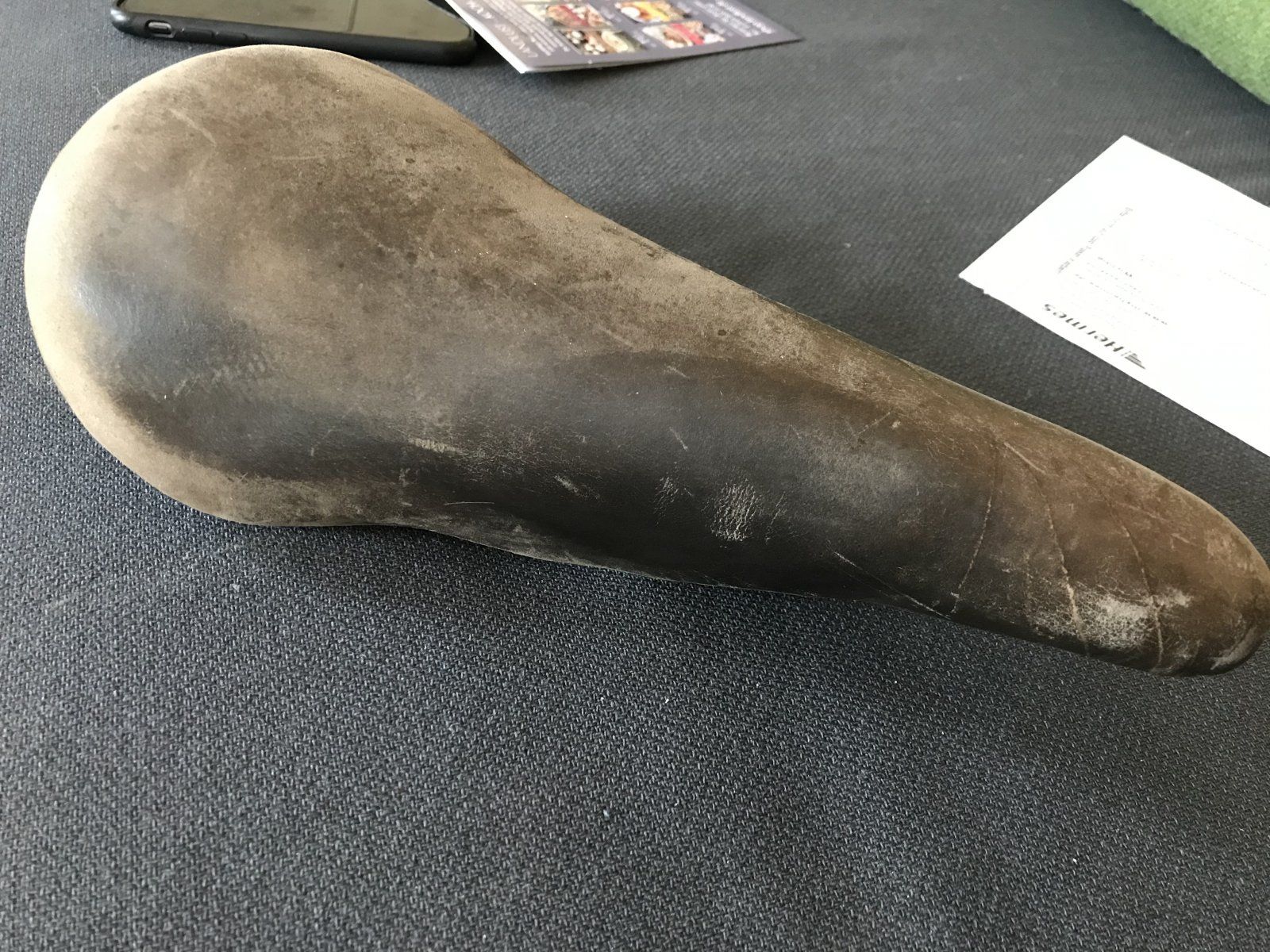

Braucht keiner einen patinösen NISHIKI Sattel für nen Zwanni plus V?

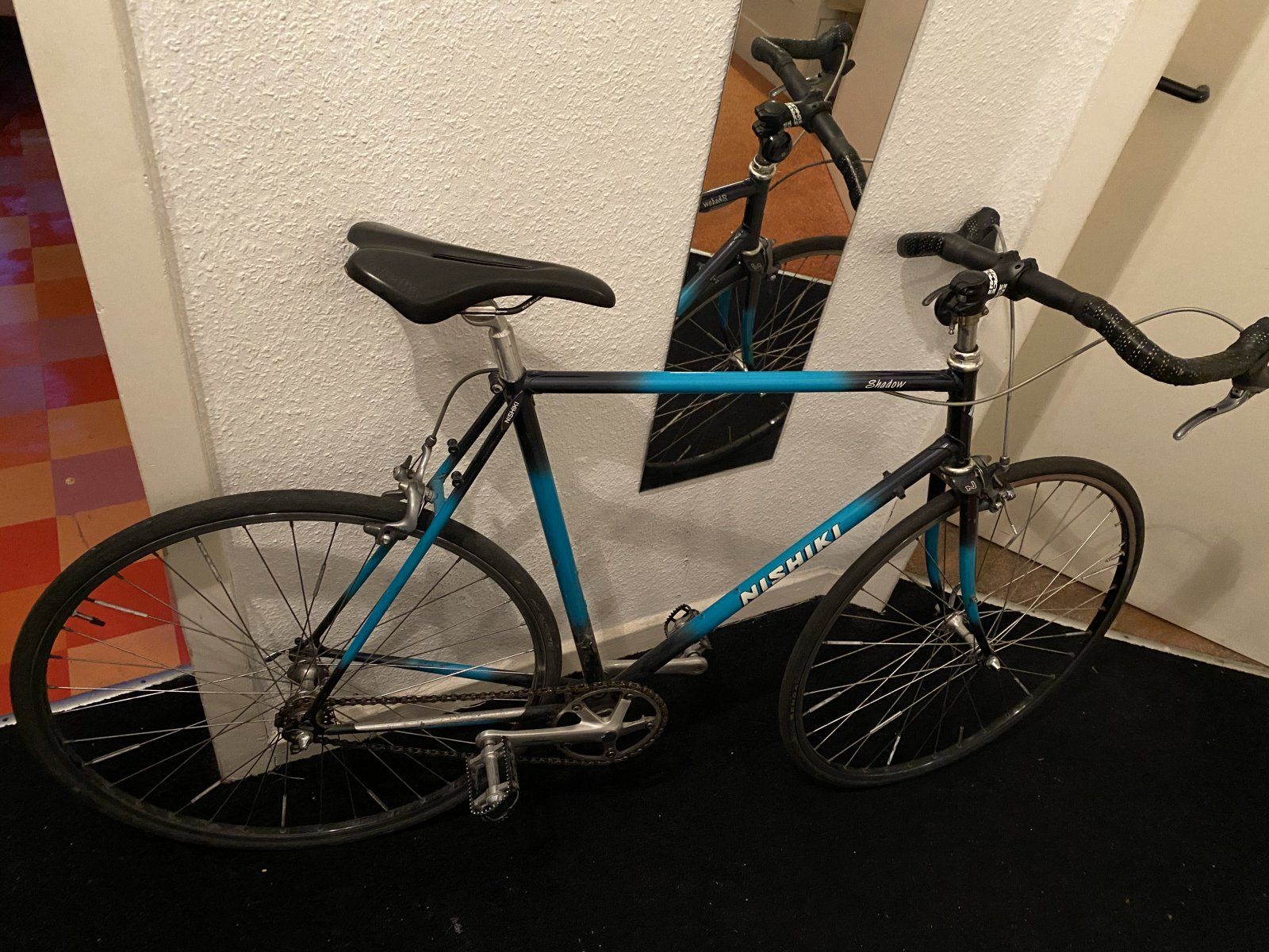

Abend zusammen,
Ich habe heute ein Nishiki Shadow abgeholt. Das ist momentan zum Singlespeed aufgebaut, aber die 600 Tricolor Gruppe gabs auch noch dazu, da muss ich aber nochmal die Tage nachgucken ob da noch alle Schräubchen dabei sind 🙂
Erstmal nur ein paar Bilder mit schlechtem Licht, die Tage hole ich das nochmal mit Sonne nach 🙂

Ist das das aus den KA in Köln? Sehr schöner Fang auf jeden fall! Guck mal hier auf das Set: https://www.ebay-kleinanzeigen.de/s...&utm_campaign=socialbuttons&utm_medium=social
Denke das würde schön da dran passen!

ich hab auch mal ein shadow auf/umgebaut, mein pbp - rad 2011:

Ne das ist das aus Soest, dass du glaub ich in den „Nimm du“- Faden gepostet hattest 🤔
Fährt sich auf jeden Fall sehr gut!
Danke, das sieht gut aus, aber ich hätte glaub ich lieber was in silber, sonst wird das Rad glaub ich zu dunkel..
