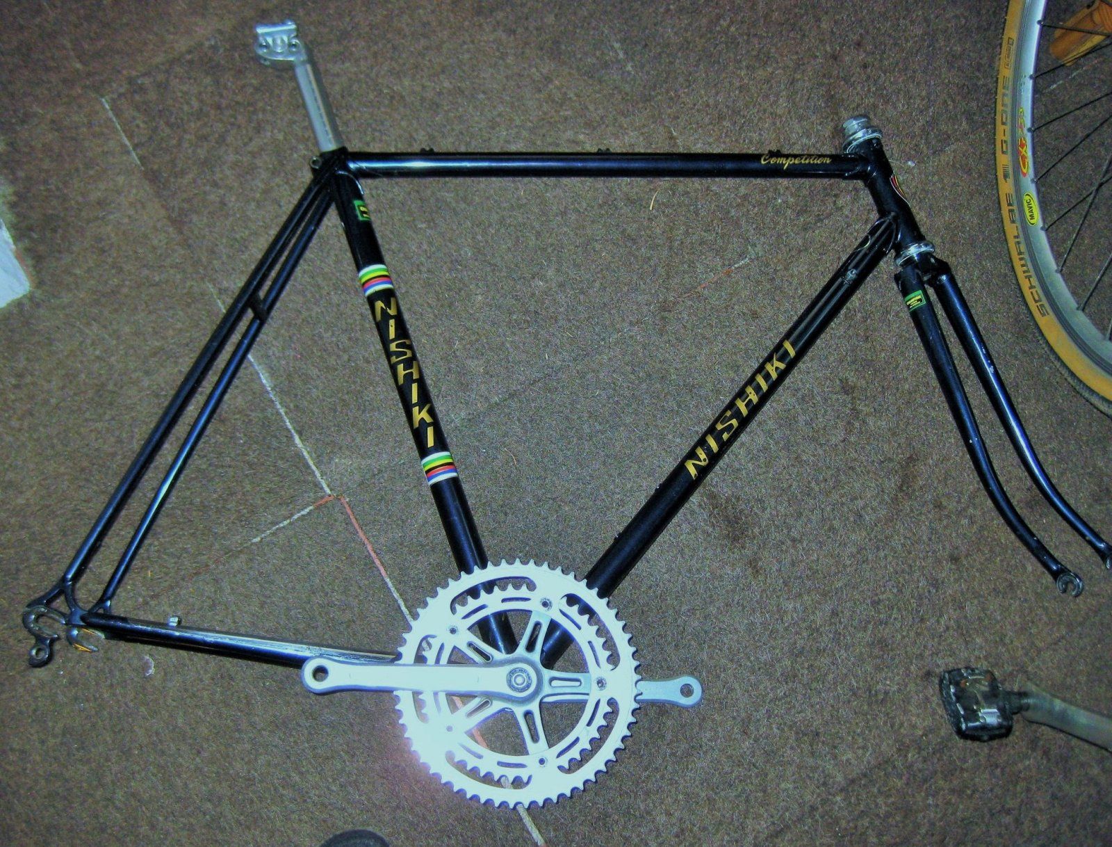

... und weiter geht die Schrauberei am Competition Bauj 1978 .
nochmal zur Erinnerung . Um diesen Rahmen geht es . Im Frühling soll er fertig sein zur ersten Ausfahrt über 0° C.

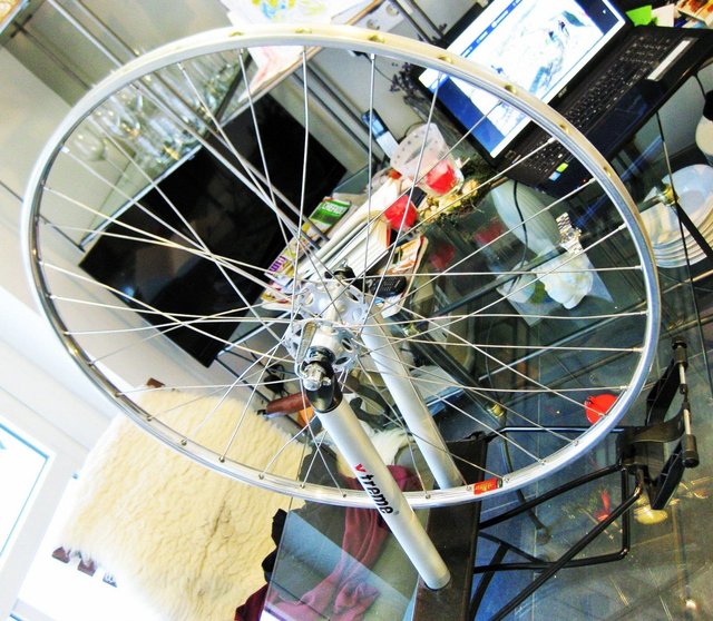

Das hintere Laufrad ist grad im Zentrierständer und wird auf zentrisch gebracht . Die HR Nabe ist auch eine DA Hochflansch in 120 mm Breite .

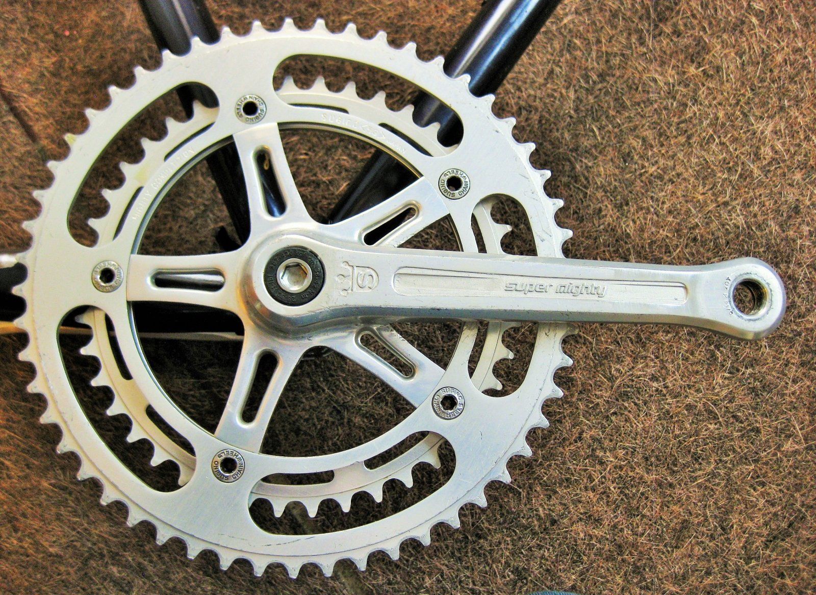

Hier Rahmen und Kurbel , eine Sugino Super Mighty

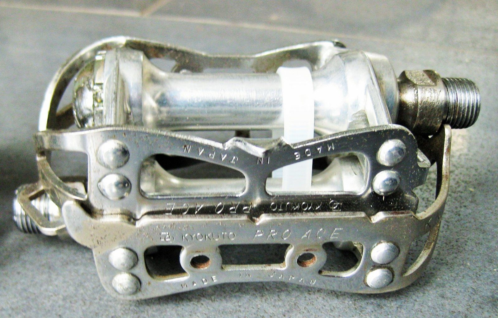

.. und hier die zur Auswahl stehenden Pedale . Keine Sorge , beide Paare werden noch
optisch hergerichtet.
Kyokuto Pro Ace , leider Vollmetall und 410 gr das Paar .

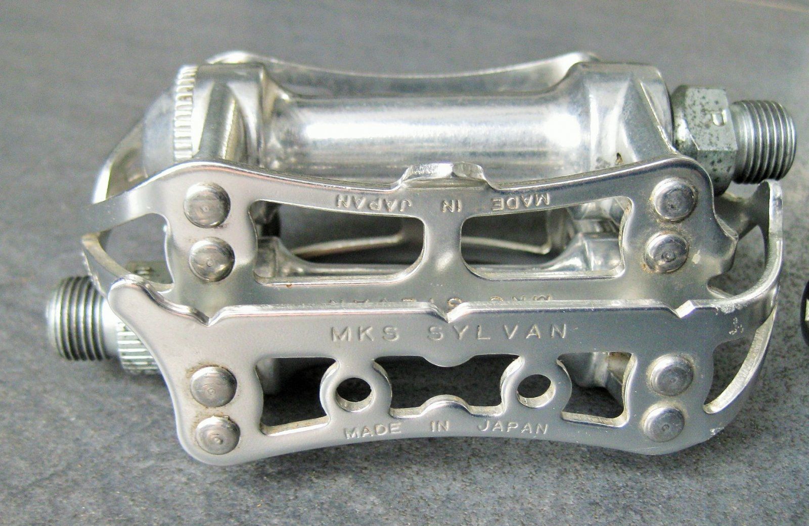

...... und MKS Sylvan mit Alu Käfig , 350 gr das Paar.
Zeitlich zum 1978er Rahmen würden wahrscheinlich die Kyokuto Pro Ace Pedale besser passen , oder ?
Von wann sind die MKS Sylvan Alu Pedale ?
Danke für Tipps.
Anhang anzeigen 899462Anhang anzeigen 899463
Danke für Tipps.
Die MKS gibt es heute noch zu kaufen.Trotzdem hab ich sie auf meinem Olympic Royal auch verbaut , da sie einen Klassischen Look und ein schönes Oberflächenfinish haben und genauso seit Jahren hergestellt werden. Die Kyokuto waren mir zu schwer.
Du kannst aber alternativ auch SR 100 AL verbauen. Die haben auch einen Alukäfig und sind gebraucht auch nicht teuer

Also wieder ein bisserl schrauben und werkeln am 78er Competition .
Dieses hier.

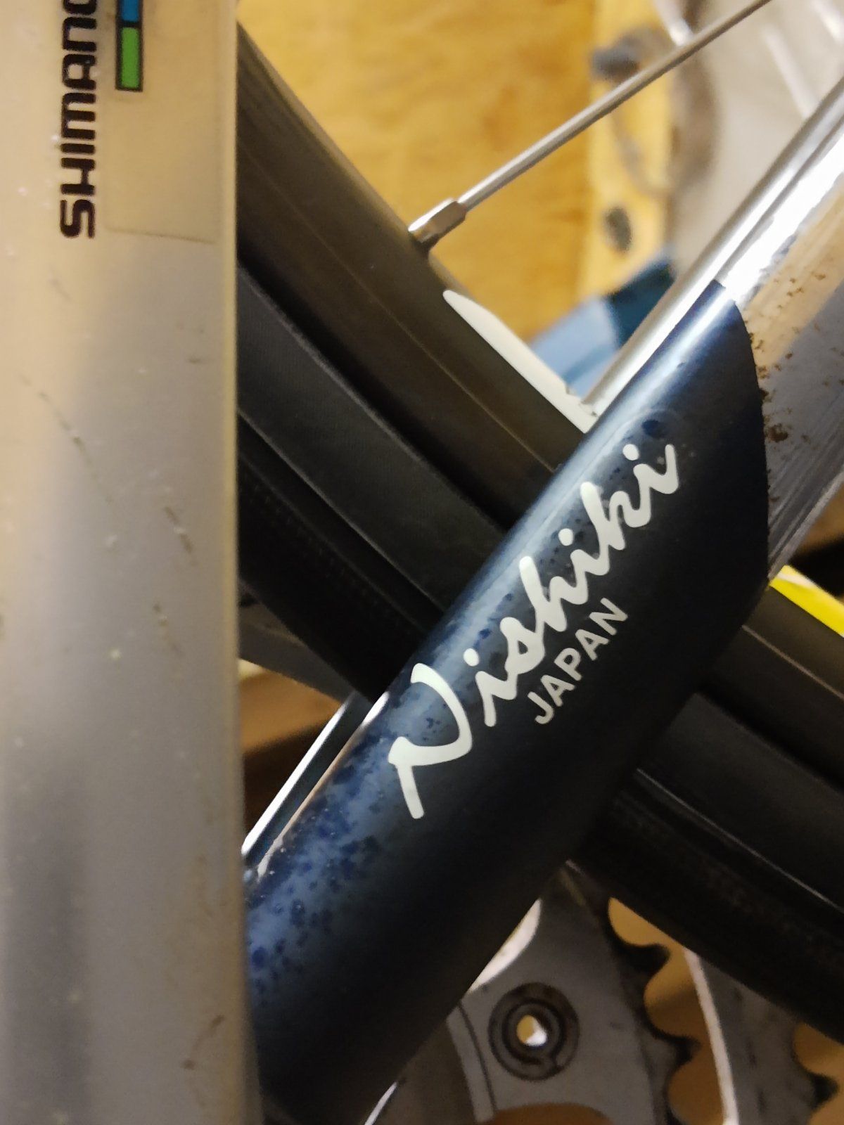

Bis 1980 wurden bei Nishiki die genieteten Head Badges verbaut , erst danach kamen die zackzack Klebe-Decals zum Einsatz . Mein Blech Head Badge ist schon mit ´ner Menge Patina abgegriffen .
Danke für Tipps.
Die KKT Pedale sind qualitativ mind. eine Klasse besser , die Achsen sind besser geschliffen und haben ausserdem eine top Abdichtung durch eine Schnecke wie die Campateile , auch ist die Anschraubstelle der Achsen mit einer Flanschfläche versehen und graben sich nicht in den Kurbelarm ein .
Ich würde da nicht überlegen...
Bei der Pedalfrage würde ich auch das Schuhwerk berücksichtigen - die Sylvain sind mir irgendwann wegen der Untauglichkeit für bereitere Schuhe als Chuckies auf die Nerven gegangen.

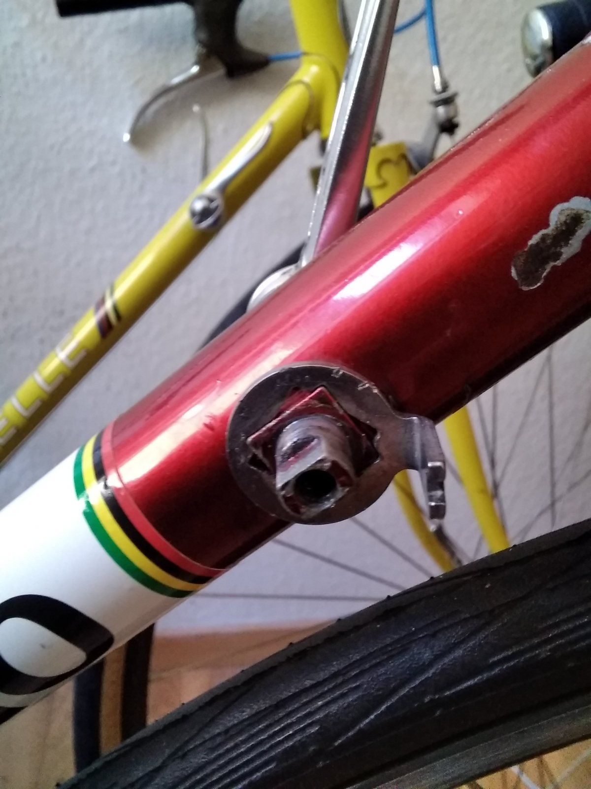

So sollte sie aussehen plus eine Scheibe
D 16. d 10
3 mm stark
Die Nase muss Spitzkant ausgeführt werden,sonnst sind die Hebel nicht in einer Flucht mit dem Unterohr
@Olddutsch
ich suche für meine Suntour Schalthebel für´s Competition immer noch diese Zwischen-Unterlegscheibe mit Anschlag-"Ausleger" wie im Bild zu sehen .
Was meinst Du mit D16 und d 10 weiter oben ?
Hast eventuell eine Idee ?
