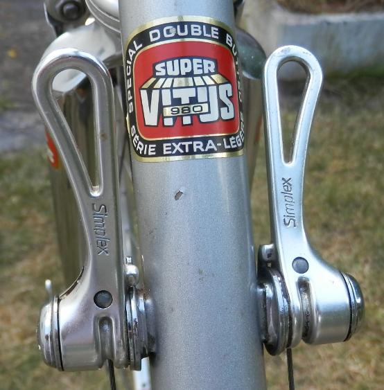

Geht mir grad andersrum. Die STI nerven seit '92 und werden durch Rahmenschalthebel ersetzt. Leichter, sieht besser aus, nicht mehr ständig auf den Bremsgriffen rumhängen oder aus der Oberlenkerposition mit dem Finger die Taste ertasten. Der Umwerfer wird auch endlich wieder das tun, was ich will, und nicht, was die sich bei Shimano so gedacht haben.
