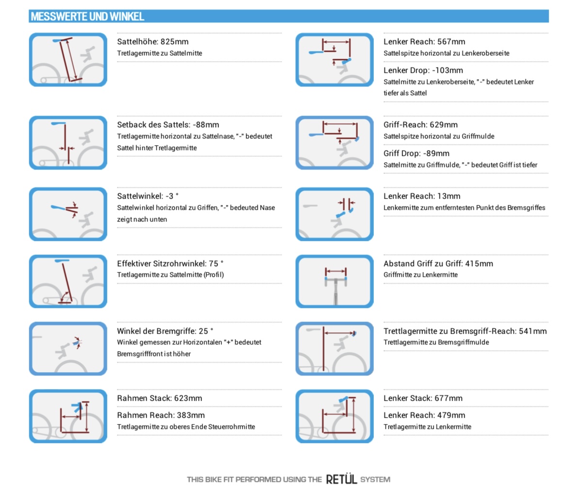

Zur besseren Einschätzung wären hier noch meine Daten vom Bikefitting.

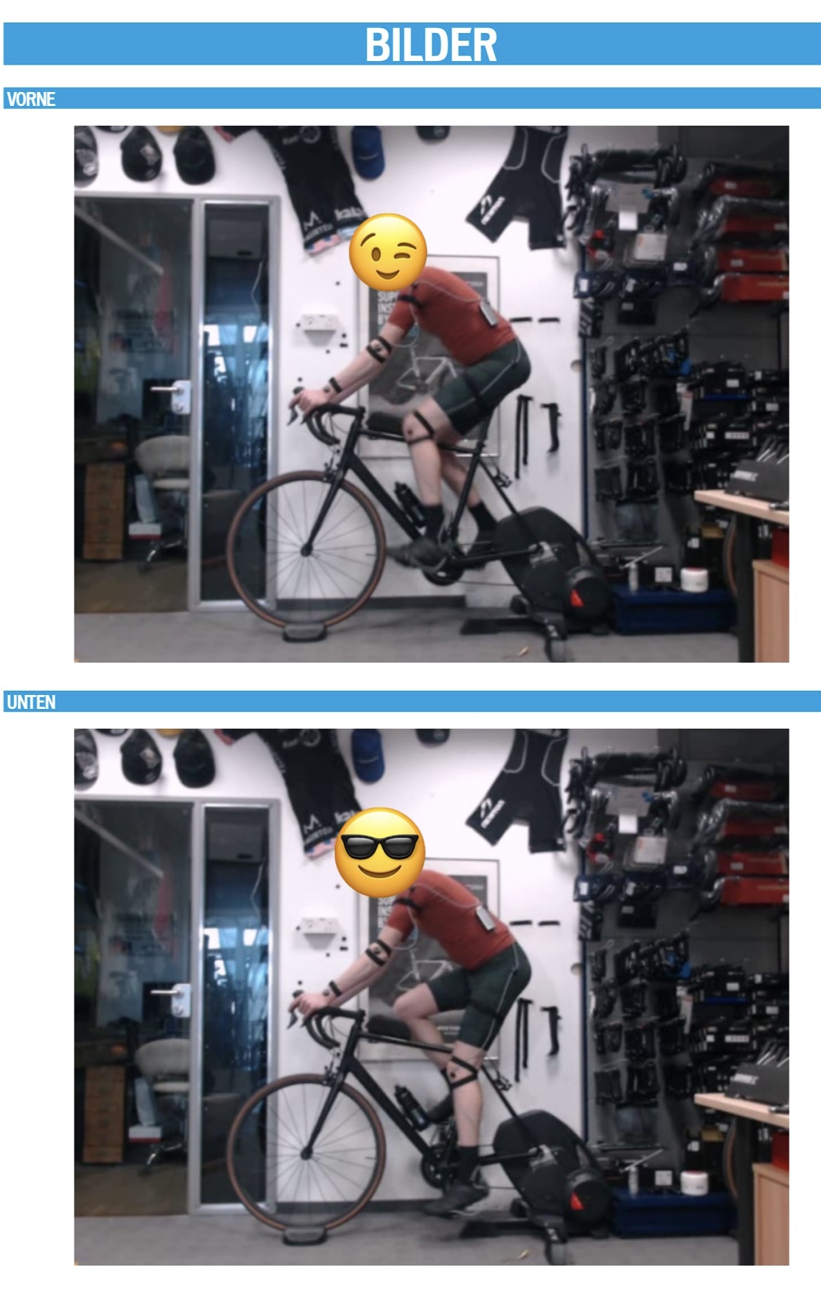

Bzw. Auch von der aktuellen Sitzposition:

Die Sitzhöhe ist viel zu hoch imo. Der Fuss ist im unteren Bild stark abgewinkelt, das Bein trotzdem fast durchgestreckt.
Wieder ein Bikefitting was das Geld nicht wert war.
Zum Vergleich: Ich habe SL94 und fahre 83.5cm Sattelhöhe
Nach (einer) der Standardformeln 0.885 * SL müsste Dein Sattel eher so bei 78cm sein !!!
Zur Not mach erstmal den guten alten Fersentest (mit Schuh natürlich)
Und hier 82.5cm, gibts doch nicht. Wenn man hier 3-4cm runtergeht, dann geht auch ein Ultimate lol

Kann @Stefan_L_01 nur zustimmen. Sattelhöhe 825mm bei einer Schrittlänge von 885? Vergiss es; dabei zieht´s Dir doch fast den unteren Schuh aus beim Kurbeln - und so sieht´s auf dem Bild auch aus; Du kommst auf dem Bild ja gefühlt so gerade noch mit letzter Beckenbewegung noch runter.
Dass der Fitter das Geld nicht wert war, würd ich unterschreiben. Vorher wusste ich das leider noch nicht. Aber empfehlen oder nochmal hingehen werd ich definitiv nicht..
Nach der Formel hab ich die Sitzhöhe vorm Fitting eingestellt. Der Spacerturm war vorm Fitting auch über dem Lenker. Also falls die Sitzposition korrekterweise sowieso entspannter ist, wär das Ultimate definitiv eher meine Wahl.
Ganz so extrem ists auch nicht😅 Eine Beckenbewegung wär mir bislang zumindest noch nicht aufgefallen.
Welcher Kniewinkel sollte am unteren Totpunkt der Kurbelbewegung denn in etwa vorhanden sein?
