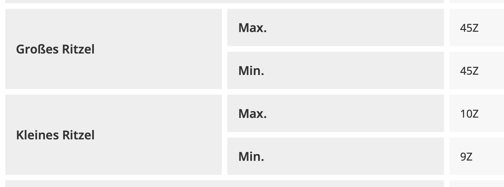

Das "alte" 10-45 Ritzelpaket ist bei Shimano übrigens tot. Das wird bei den elektronischen Schaltungen nicht mehr unterstützt.
Ist das so? Wenn ich mir bei Shimano selbst die Specs vom z.B. neuen XTR Di2-Schaltwerk mit mittellangem Käfig anschaue, steht dort, dass das 10er als kleinstes Ritzel sehr wohl unterstützt wird:
https://bike.shimano.com/de-DE/products/components/pdp.P-RD-M9250-GS.html
Du meinst, da ginge das neue 9-45 und das bisherige 10-45? Das wäre dann natürlich topp.
