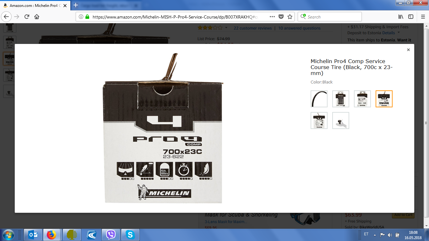

Ich habe ein recht interessantes Angebot vom Michelin Pro 4 Comp in 23-622 als Päärchen gefunden.
Auf einer 18c Felge wird der 23mm Reifen vermutlich so 24mm breit sein nehme ich an? Das wäre ok, wenn dieser dann auch einen Pannenschutz hat. Laut Beschreibung ist der vorhanden.

Die genaue Bezeichnung scheint übrigens Michelin Pro 4 V2 Comp zu sein.
  • Gewicht: circa 180 Gramm
Komisch. Bei bike24 wird der mit 225 Gramm angegeben.
Edit der Limited Edittion soll 165 Gramm wiegen. So was würde ich aber nicht als Trainings/Alltagsreifen nehmen.
Sag ich doch. Weiß nur nicht wie schnell die verschleißen und die Breite auf einer 18c Felge würde mich interessieren.
