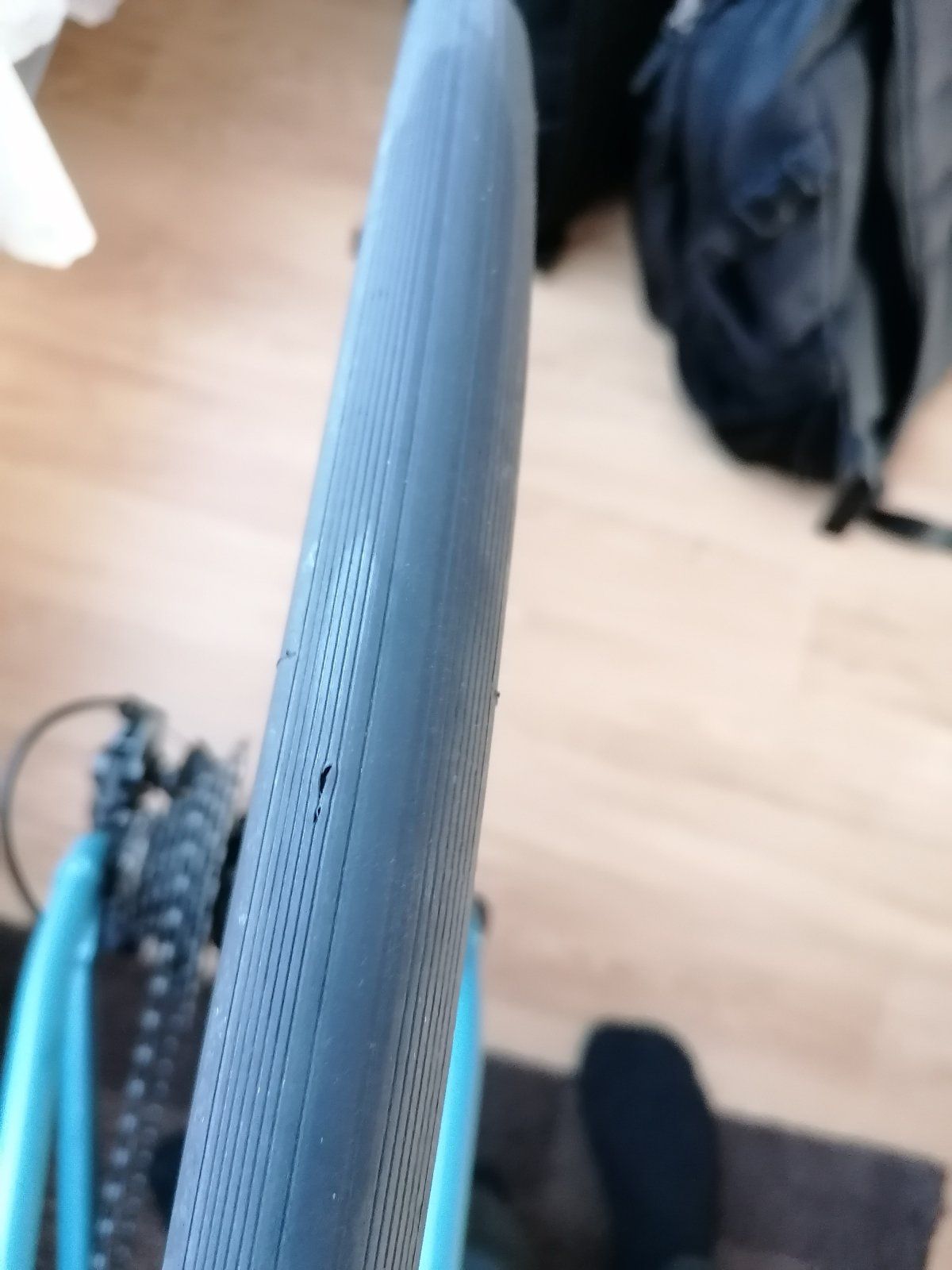

Passt zwar nicht ganz zum Thema, aber geht um Reifen und ich wollte jetzt nicht extra einen Thread aufmachen.
Nach jeder Ausfahrt kontrolliere ich die Reifen. Heute hab ich diese Macke im Hinterreifen entdeckt.
Luftdruck hält problemlos. Von der Dichtmilch ist auch nix zu sehen, ist also nicht ausgetreten. Scheint nur oberflächlich die Lauffläche zu betreffen. Kein Grund zur Sorge, oder?

So ein Schnitt in der Lauffläche hatte ich auch, den habe ich mit Bremsenreiniger gesäubert, Luft abgelassen, Pattex Repair reingemacht, einen Streifen Gewebeklebeband drum (nur im Bereich der Lauffläche einen Streifen mit den Klebeseiten aufeinander), und wieder soweit aufgepumpt, dass sich eine leichte Einschnürung ergeben hat. Nach 2 Tagen alles runtergemacht - ich konnte nach einer Fahrt die Schnittstelle nicht mehr wiederfinden. Es ist schon besser, wenn man die zumacht, sonst setzt sich da Dreck, Sand oder so fest, und je nach Gummibeschaffenheit geht das vielleicht noch weiter auf.
Danke für die Antwort. OK, dann werde ich doch noch was machen.

Lies mal hier...
https://www.rennrad-news.de/forum/threads/reifen-kleben.180976/
