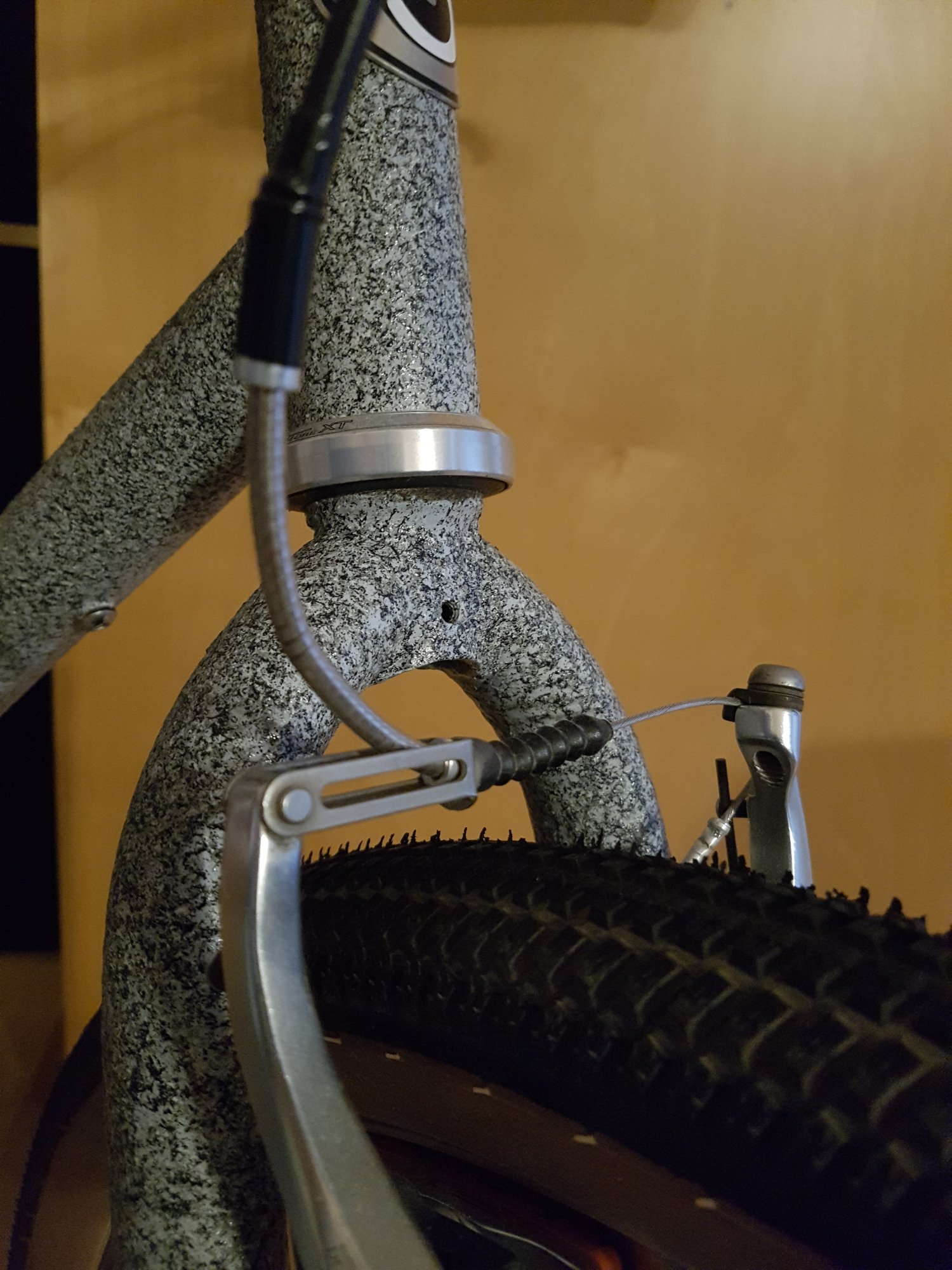

Sagt mal Freunde, wie bekomme ich einen sinnvollen weg für die hintere v brake hin?
Könnte mit

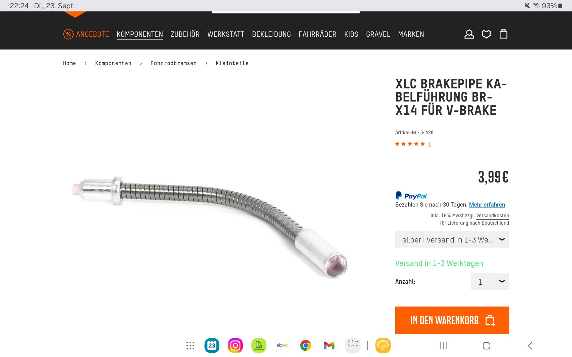

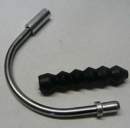

und vielleicht noch eine Flexpipe statt des starren Röhrchens an der V-Brake klappen.
Vielleicht lassen sich auch zwei von den Flexpipes irgendwie miteinander verheiraten.
Wenn der Abstand zwischen dem Gegenhalter und der Bremse zu eng ist wird das aber nix.
Ansonsten ist ja auch nur ein ästhetisches und kein technisches Problem wenn der Gegenhalter funktionslos bleibt...
So wie hier wäre doch eine Möglichkeit: https://www.rennrad-news.de/forum/t...klassikerfreunde-herzeigen.66480/post-6721967
Mit sowas wie NOKON gehts evtl?

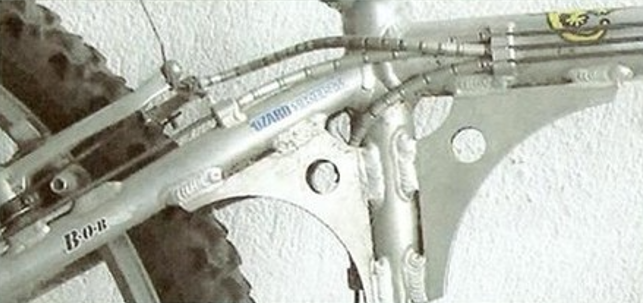

Das ist schwierig bis unmöglich. Nicht von den Platzverhältnissen her, sondern weil es heute die kürzeren Perlen und spezielle Endstücke nicht mehr gibt. Hier hat das einer vor fünf Jahren mal durchgezogen:
39ea9373-b084-49f9-ac02-2f889b55e22e-jpeg.1046913
https://www.mtb-news.de/forum/t/bar...-und-a2b-die-ueberholung.916387/post-16604982

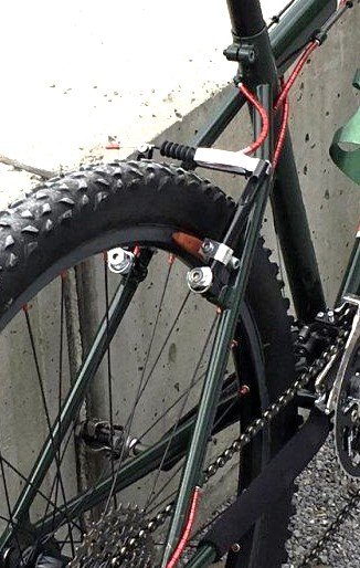

Warum ist die Bremse verkehrtrum? Bei denen, die ich kenne, kommt der Zug von linx. Da geht ja der Zug direkt im schön weiten Bogen in die Klemmung.
Abb. beispielhaft:

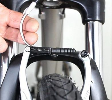

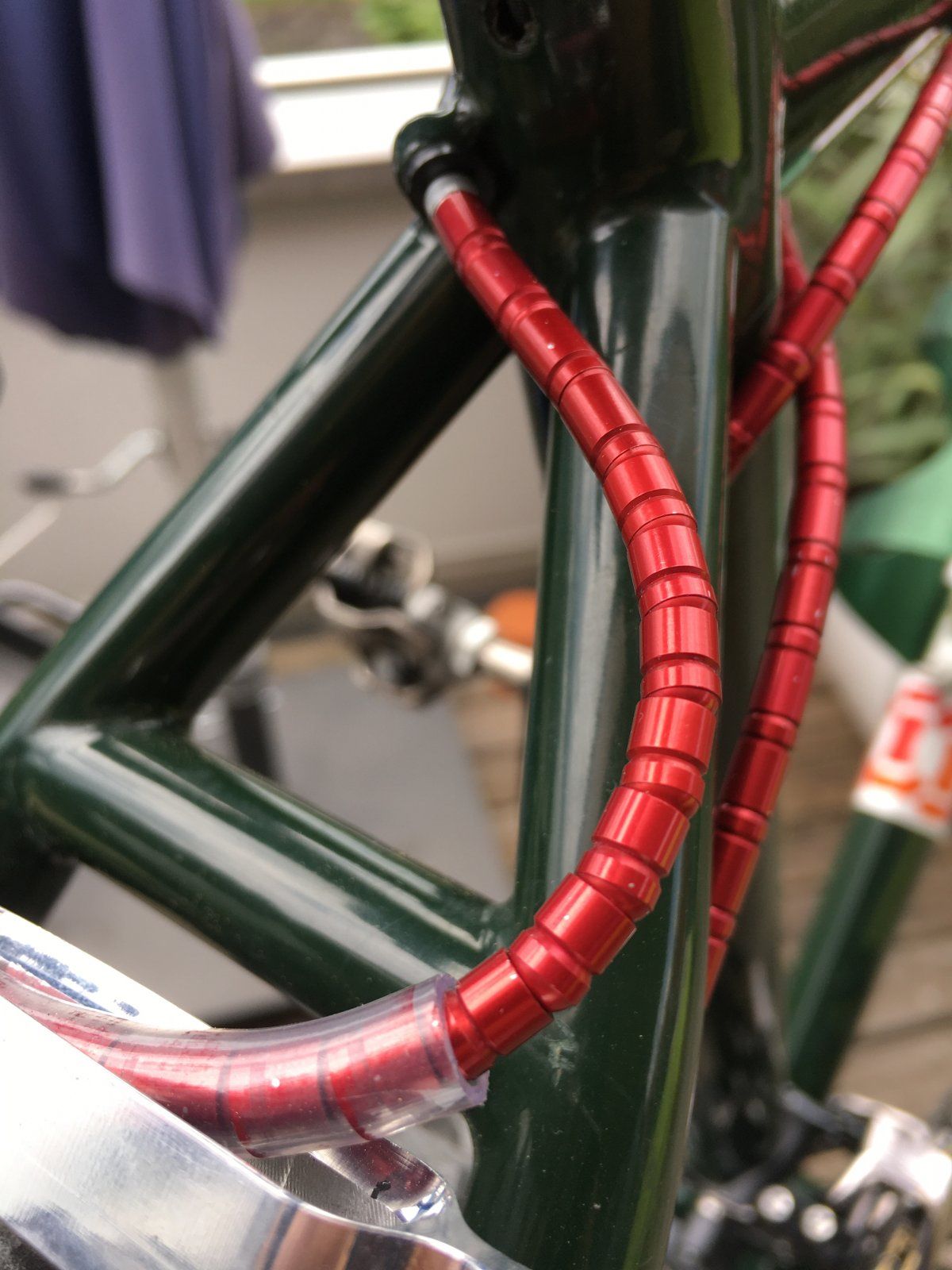

Kann man mit Nokons hinkriegen....
(Sorry für die schlechte Bildqualität, hab das original nicht zur Hand.)
...die kann man sehr flexibel und auch sehr eng verlegen. Den Anschlag hab ich aus ner Unterlegscheibe selber gefeilt, ist kein Problem.
EDIT: sehe erst jetzt, dass auch andere schon auf Nokon hingewiesen haben. Es stimmt, dass das mit den "alten" Nokons viel besser ging. (Zum Glück hab ich die ;)
Ich ich aber nochmal ein Stück kürzen vermute ich

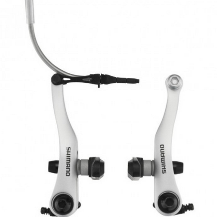

Eher nicht. So hast Du einen sanften Verlauf. Die Röhrchen gibt es in drei verschiedenen Winkeln. 45°, 90° und 135°. Siehe https://si.shimano.com/de/pdfs/ev/BR-M422-2792/EV-BR-M422-2792.pdf - Die Verfügbarkeit scheint jedoch eher schlecht zu sein. :(
Das ist das Teil mit 135°: https://velo-store.es/y8aa98080-unidad-de-cable-conductor-shimano-br-m739-negro-135-mm
Edit2: Gibt es auch von Avid - https://www.bike-components.de/de/Avid/Bremszugfuehrung-Noodle-p12394/
In 135°-Position (wenn das überhaupt damit geht) ist da Spannung drauf, die dem erwünschten sanften Verlauf des Bremsseils entgegenwirkt. Wenn es doch das starre Röhrchen zu kaufen gibt, warum dann eine Flexpipe? Flexpipe halte ich für okay für Winkel zwischen 90 und 45°.
