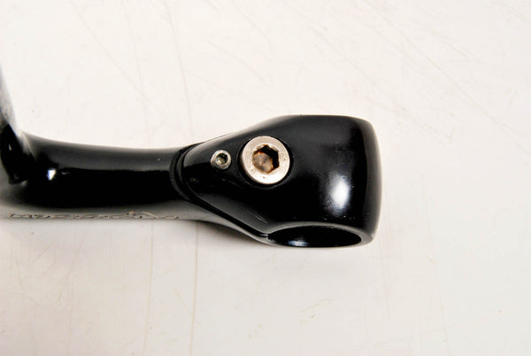

Nein, die nicht. Es ist jedoch offensichtlich auch nicht normal, dass es einen Unterschied zwischen links und rechts gibt.
Was wohl normal ist; Schraube rausnehmen und mit ein gut passendes flaches stück metall der Vorbau ein wenig öffnen um den Lenker einzuschieben, damit es nicht beschädigt. 3ttt Record 84 Vorbauten hatten nicht umsonst eine kleine Randelschraube zum öffnen: https://www.velosaloon.com/cdn/shop/products/dsc_0190_1_1_grande.jpeg
N.B. das Metallteil nicht zu weit dazwischen schieben, damit Sie mit das Teil den Lenker immer noch beschädigen…
Allerdings würde ich für einen NOS X-Tenos Lenker lieber einem anderen Vorbau suchen, ohne Qualitätsmängel.
