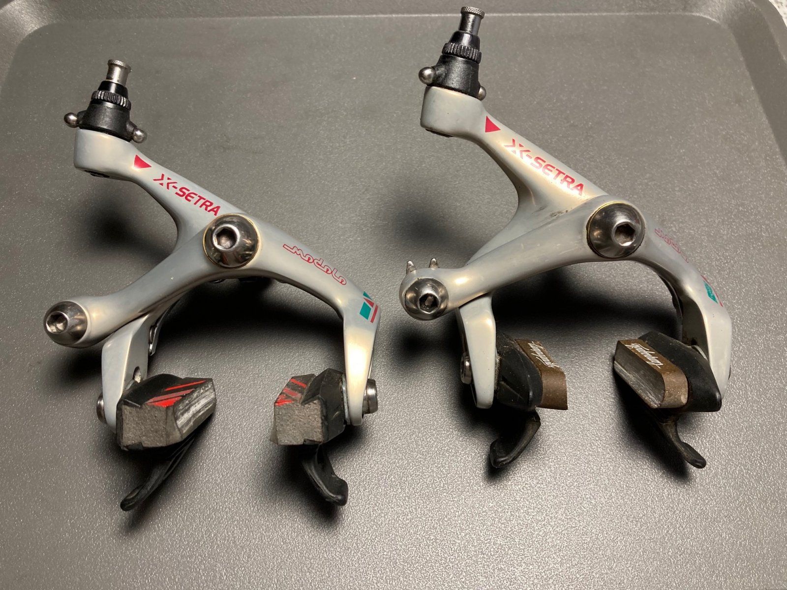

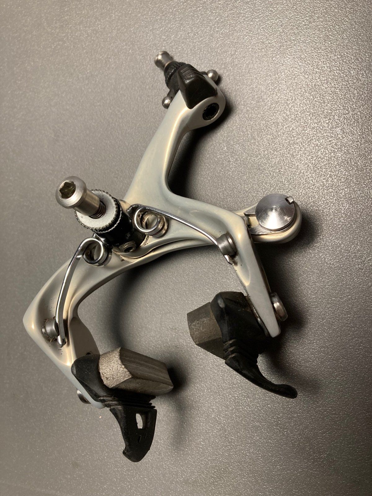

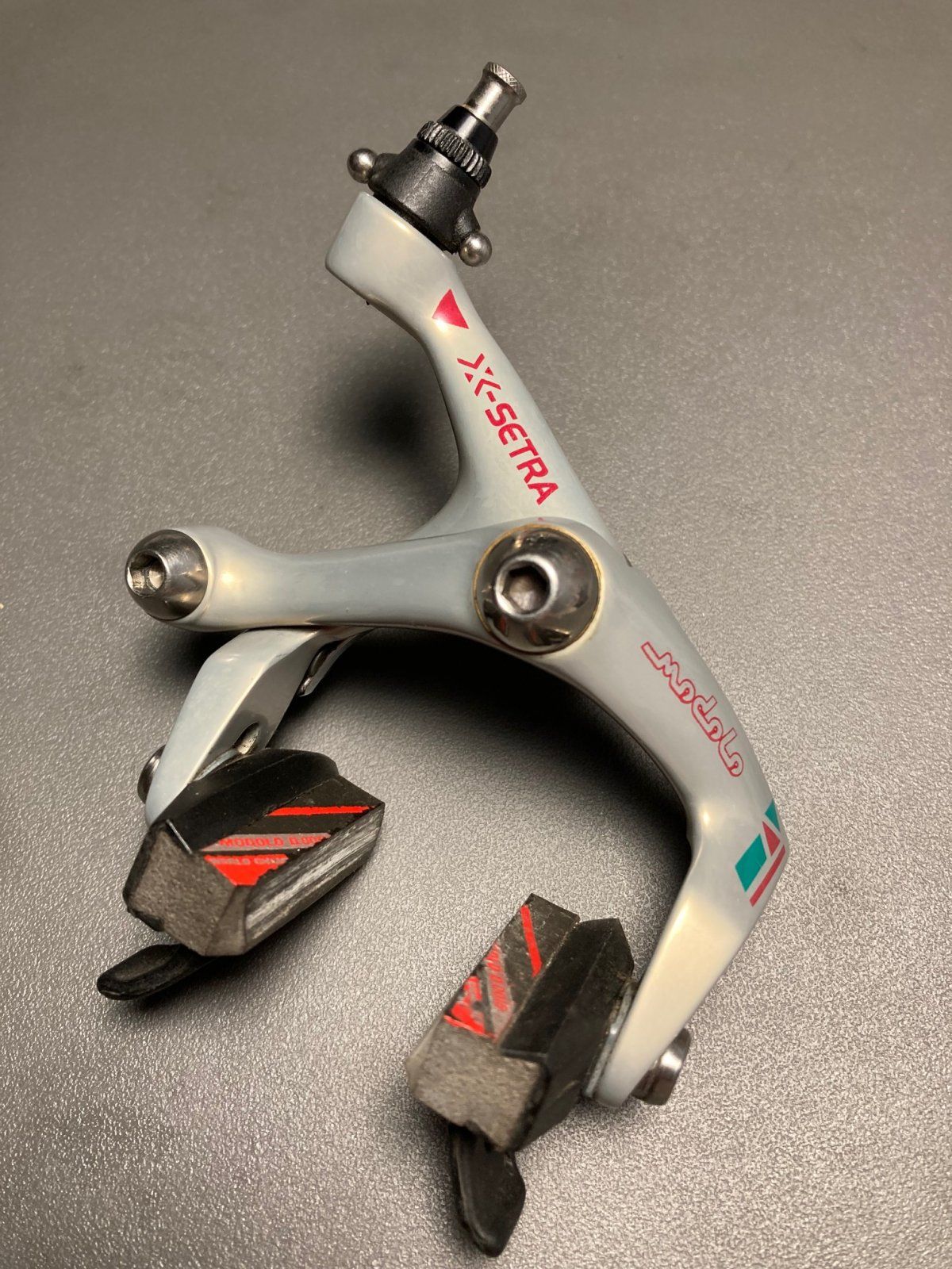

Habe vergangene Woche ein Rad bekommen an dem diese Bremsen montiert waren.
Ich habe im Netz nicht wirklich viele Angaben oder gar Bilder zu diesem Modell X-Setra gefunden ausser der allgemeinen Angabe: "damaliges Topmodell".
Habe sie heute mal gereinigt und gleich ein paar Bilder gemacht.
Das Oberflächenfinish sieht sehr edel aus. Je nach Lichteinfall schimmert die Oberflächenbehandlung des Alus noch in anderen Farben.
Die Bremszugklemmung finde ich auch interessant gelöst.
Gibt es zu den Bremsen irgendwelche Katalogangaben?
Werde sie auch auch einmal in den Was ist es Wert und dann Biete Faden einstellen, ich habe keine Verwendung dafür:

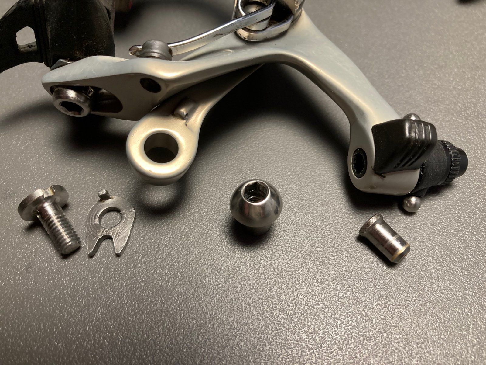

Modolo steht drauf, Das waren die Topmodelle, richtig, gab es in verschiedenen Beschichtungen/Finish, u.a. auch als Sachs New Success gelabelt. Interessant sind die Bremsschuhe. Die Beläge dürften gesintert sein. Das plant die Felge oder schrubbt sie ab, je nach Sichtweise ;-)
Der Bolzen der Zugklemmschraube ist meist etwas zu lang. Dann will er beim Zug klemmen mitdrehen und die Dreieckshaken (die im oberen Bild rechts falsch als"Hasenohren" montiert sind) gleich mit.
Besser zusätzliche U-Scheibe unter den Schraubenkopf.
Zusätzlich gibt es Probleme mit herausbrechenden Zentralbolzen und brechende Zahnscheiben unter den Bremsbelägen.
Die beste Modolobremse ist eine ersatzweise genutzte BR7400

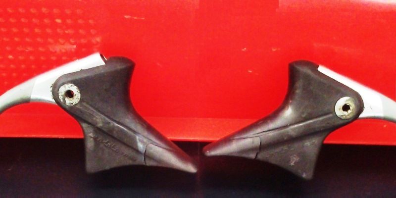

Kronos Griffstück kleben?
Abend zusammen,
kann man die Kronos Griffstücke aus Kunststoff kleben?

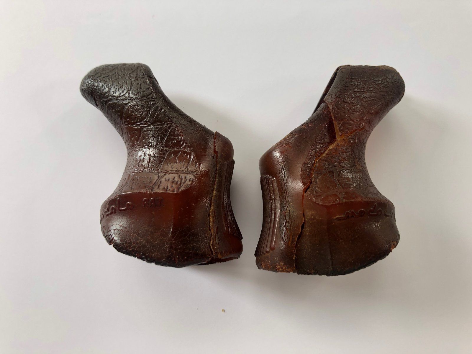

Habe zwei weitere Griffe bekommen, bei denen die Bremszugspirale aus den Griffen geführt wurde, ohne eine Aussparung im Griff oder Lenker zu nutzen ... das hat dazu geführt, dass die Griffendstücke tordiert wurden und etwas eingerissen sind.
Wie würdet Ihr das "beheben": Griffe erwärmen und zurückbiegen oder einfach montieren und abwarten, bis sie sich selbst wieder formen? und womit kann man den helgrau verfärbten Kunststoff wieder schwärzen: Kunststoffpflege oder was anderes?

Schon was her, aber @*Frank* kann es sein, dass Deine Fragen (noch) nicht beantwortet wurden? Seltsam, denn das Problem haben ja nahezu alle Kronos Bremsgriffbesitzer, zumindest was die Vergrauung angebt..
Risse kann man nicht wirklich kleben, Verformungen gehen bei diesem Material nicht zurück, da gibt es leider keinen Memory Effect. Es gibt seit ein paar Jahren an der TH Köln eine Fachrrichtung zur Kunststoffrestaurierung, da sickert allerdings kaum was nach draussen, Herrschaftswissen für Restauratoren am Museuum. Leider.
Aber gegen die Vergrauung kann man was machen. Nicht mit Kunststoffauffrischer, der hält mit Glück einen halben Tag, sondern thermisch. Entweder sehr vorsichtig mit dem Heisluftföhn (analog zu vergrauten Stoßfängerteilen am Auto, dazu gibt es Youtube ohne Ende) oder im Backofen. In beiden Fällen muss man sich mit Temperatur und Abstand rantasten. Aber meine sind seit der Behandlung vor einem halben Jahr, immernoch tadellos und werden in kürze wieder verbaut.
Da ich ehr zufällig hier gelandet bin, weil ich eigentlich Modolo Griffgummies (Anatomic in Grau oder Schwarz) suche. Dürfen gebraucht sein, müssen aber das Wiederaufziehen problemlos überstehen. Meine sind hin, falls also in diesem erlauchten Kreis jemand was hat, gerne PN.
Die Hoods sind übrigens auch der Grund, warum ich mich auf die Suche nach Kunststoffrestaurierung gemacht habe. Die sind nämlich in ihrem kaputten Zustand eigentlich sehr schön und ich hatte die Hoffnung, dass man die irgendwie "kitten" kann, so bin ich auch bei meiner Suche über die TH Köln gestolpert...

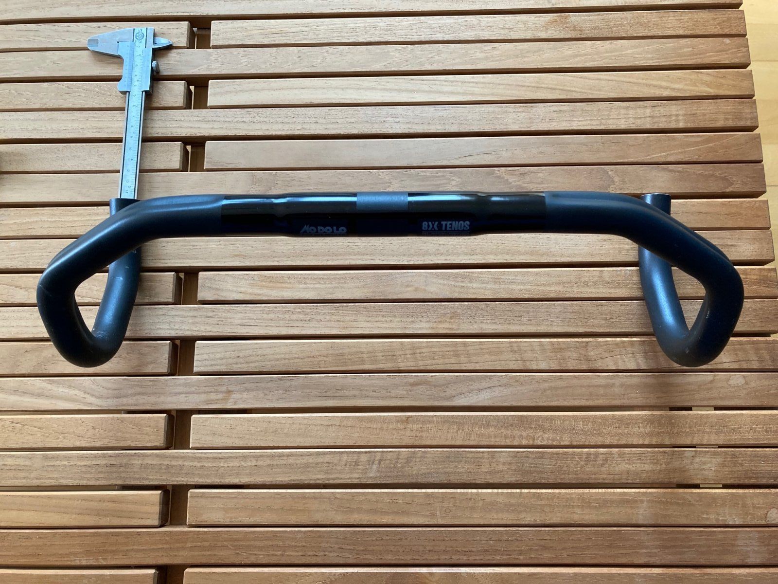

Ich habe heute ich einen recht ansehnlichen Modolo Q Race Vorbau abgeholt, der an einen X Tenos Lenker soll. Der Lenker hat 26,0 Durchmesser, der Vorbau wider Erwarten 25,8. Das heisst, der Lenker geht nicht durch. Lenker ist von 1998, Vorbau von 1997.
Kann das sein, oder hat da nur jemand den Vorbau so zusammengezwungen, dass er sich verengt hat?

Ist der Durchmesser auf dem Vorbau angegeben? Denn 25,8 und 26,0 sind normalerweise ein und dasselbe…
Hast du ein Foto? Denn ich weiß nicht, welchen Vorbau du meinst und einige Modolo Vorbauten neigen ohnehin zum Brechen.
Ich glaube, das ist keines der Modelle die brechen. Hoffentlich.
Es wird kurioser. Ich habe nochmal gemessen. Auf der einen Seite messe ich tatsächlich 25,8. Auf der anderen 25,4-25,5 ... Werde jetzt mal versuchen von der weiteren Seite her einzufädeln. Der Lenker ist allerdings NOS, weshalb ich übermäßige Kratzer durch rustikale Gewerkel gerne vermeiden möchte.
