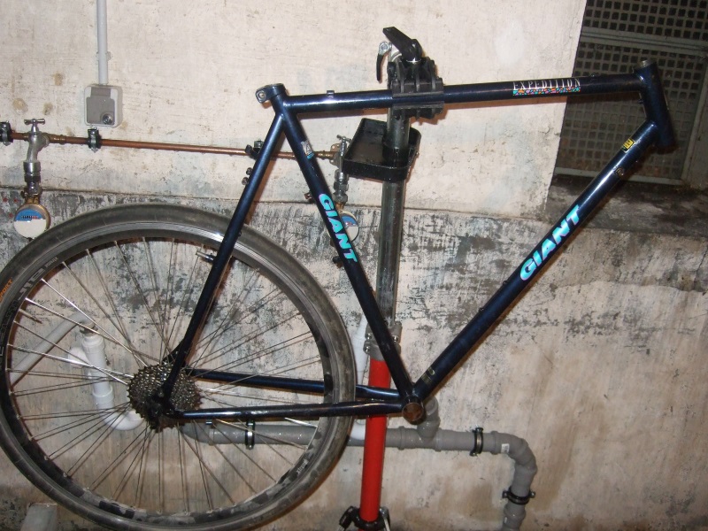

Wasndas fürne Rahmenhöhe? Sonst hab ich größere Rahmen für Dich in Erinnerung, aber vielleicht täuscht das Bild auch.

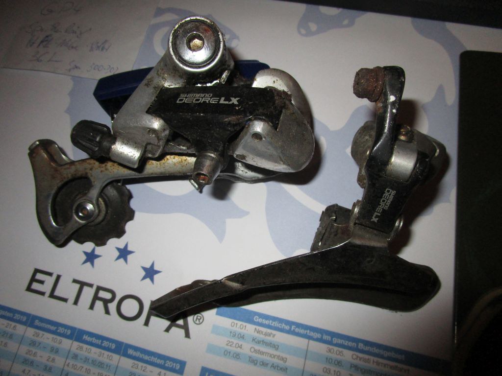

- schwarze LX, guter Zustand

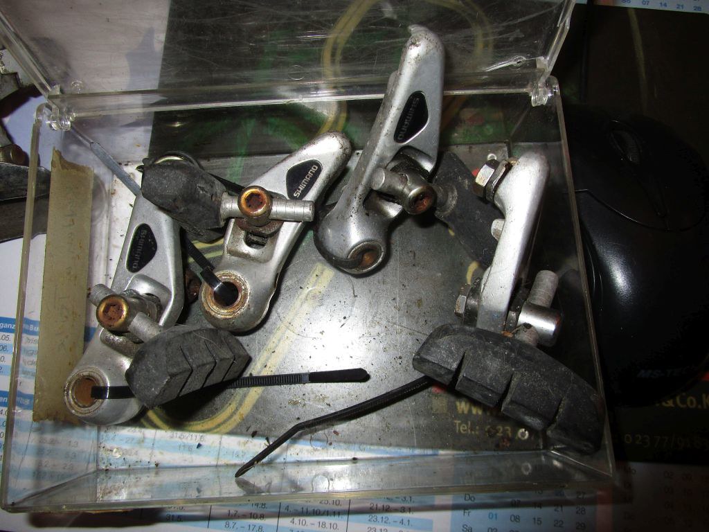

- V-Brakes hab ich auch einiges
alle ohne Bremsgummis; Gegenhalter müsste ich nachsehen
Habe 1 Paar DX mit hohem Käfig, seidenweicher Lauf ist was anderes aber da war ich noch nicht bei. Käfig ist angemackt und rostig, hab ich zum Lackieren abgenommen, neue V2A Schrauben gäb's dazu
Klassischer Durchmesser oder leicht Oversize? Ich habe:
- Umwerfer CX 700 28,6 mm, fast neuwertig
- Schaltwerk CX 400 und Umwerfer CX 400 28,6 mm, fast neuwertig
- Schaltwerk STX und Umwefer STX 31,8 mm, mit Gebrauchsspuren
Die Umwerfer sind für Kompaktkurbeln, funktionieren aber auch an 46er Blättern. Allerdings zicken die mit anderen bzw älteren Schaltern wie DX, Friktion sollte gehen. Und ob die Seilwege von den Schaltwerken zu DA passen, ist noch die Frage. Kann ich Dir zum Testen da lassen.
Der Rahmen täuscht. Hat Mitte - Oben 61,5 cm.
Umwerfer müsste eigentlich 28,6 mm sein. Aber das muss ich noch mal kontrollieren.
Ein MTB-Vorbau passt wahrscheinlich nicht mit Rennlenker.
Schaltwerk und Umwerfer könnten bald schon erledigt sein.

Folgende Teile habe ich für dich gefunden, die Teile haben kaum Verschleiß, leider etwas Rost:rolleyes:.

Habe Heute mal den Rahmen und die Gabel gereinigt und etwas poliert und dann die blanken Stellen mit Fertan behandelt. Das wirkt gerade ein.
Habe mal das Hinterrad vom Koga Traveller mit 32 mm Straßenreifen eingebaut. Da ist noch viel Luft. Das würde passen und hat zufällig auch eine 8-fach Kassette drauf. Nur das Vorderrad mit Nabendynamo ist eher nichts für matschiges Gelände. Bräuchte also noch dringen ein Vorderrad mit breiter Felge.
Habe den Rahmen auch mal gewogen. Der schlug mit 2,7 kg zu Buche. Die Gabel legt noch einmal 1,05 kg drauf. Insgesamt also 3,75 kg. Stahl ist schwer. :D
