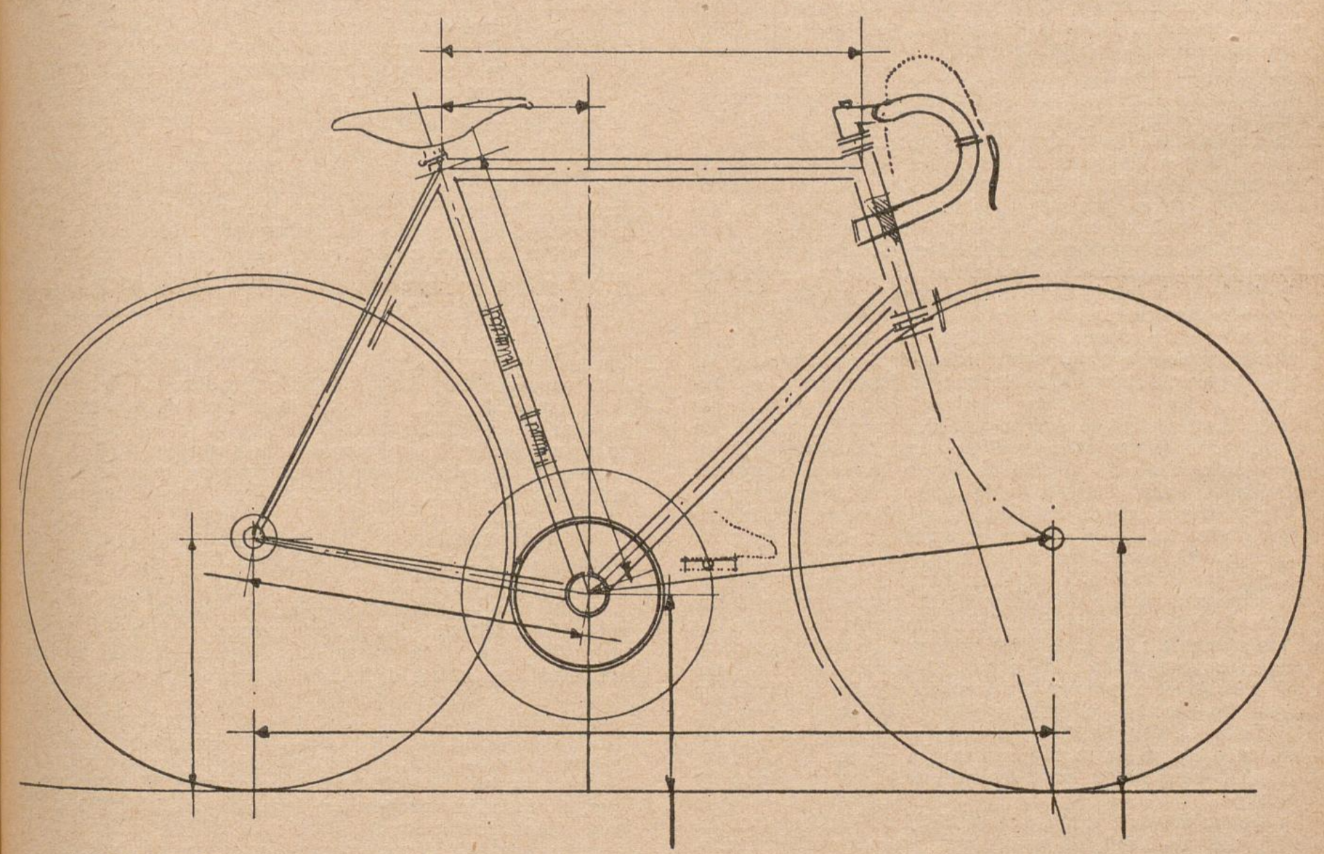

Anfang der 30er hat Louis Cointepas, ein damals sehr prominenter frz. Diagonalenfahrer, sich einen Rahmen mit offensichtlich negativem Überstand machen lassen.
https://bibliotheques-specialisees....4990/1933/n62/v0010.simple.selectedTab=record
Im Text wird unterschieden zwischen Rennfahrern, deren Rahmenhöhe von der Position des Lenkers begrenzt wird, und Cyclotouristen (mit Lenkern höher als der Sattel), wo zwischen Oberrohr und Sattel 4 bis 5 cm Platz sein sollte.
Die verlinkte Zeichnung aus deinem Beitrag vom 27.4.24 sieht mir nicht maßstäblich aus (Nachlauf ist ca. 0 und der Gabelkopfbereich sieht auch sehr merkwürdig aus (kollidiert mit dem Reifen)).
Der Nachlauf war auch in echt Null. Genau so wurde das Rad auch auf sehr langen Strecken gefahren.
Um 1930 begannen sich bei Rädern zumindest in Frankreich (sonst weiß ich das nicht) die Rahmenrohre aufzurichten. Die Gabelvorbiegung wollte man aus Gründen der "souplesse" beibehalten, oder zumindest so groß wie möglich haben. Das Ganze lief unter dem Motto Verkürzung des Rahmens wegen der "stabilité". Die daraus resultierenden Probleme mit Vor- statt Nachlauf wurden auch in Zeitschriften diskutiert.
Die steileren Rohre sind geblieben, die Vorbiegung der Gabel wurde reduziert. Heraus kam bei Cyclotourisme Rädern der Low Trail Ansatz bereits Mitte der 1930er Jahre, entstanden aus Fahrversuchen im Hause Hurtu (unter dem sz. Produktentwickler, auch ein Cylotourist, dessen Namen mir gerade entfallen ist) i.V.m. mathematischen Formeln aus dem Jahr 1900 (ca.). Diese Einflüsse fanden in den technischen Wettbewerben, Concours de Maschine, ihre Verbreitung unter den Constructeuren und Fahrern. Routens, Herse, Pitard und Singer waren alle selber Fahrer in den 30ern bevor sie nach dem Krieg ihre eigenen Räder so gebaut haben.
Cointepas' Reyhand-Nachfolgerrad von 1935 oder 1936 folgte der Entwicklung und hatte 2 cm Nachlauf.
Ich habe mir die Seite schon mal als pdf runtergeladen, und vergrößert ausgedruckt/kopiert, Faktor war glaube 1,41, wie bei A4 auf A3. Die Zeichnung schien mir in allen Belangen maßstäblich zu sein, die Zahlen weiß ich nicht mehr, der nicht vorhandene Nachlauf ist korrekt eingezeichnet. Er wird in dem Begleitext nicht erwähnt, aber viele Jahre später in einem anderen Artikel von Cointepas, über die "stabilité" meine ich, in dem dieses Rad "vom guten Bourotte" beschrieben wird.
