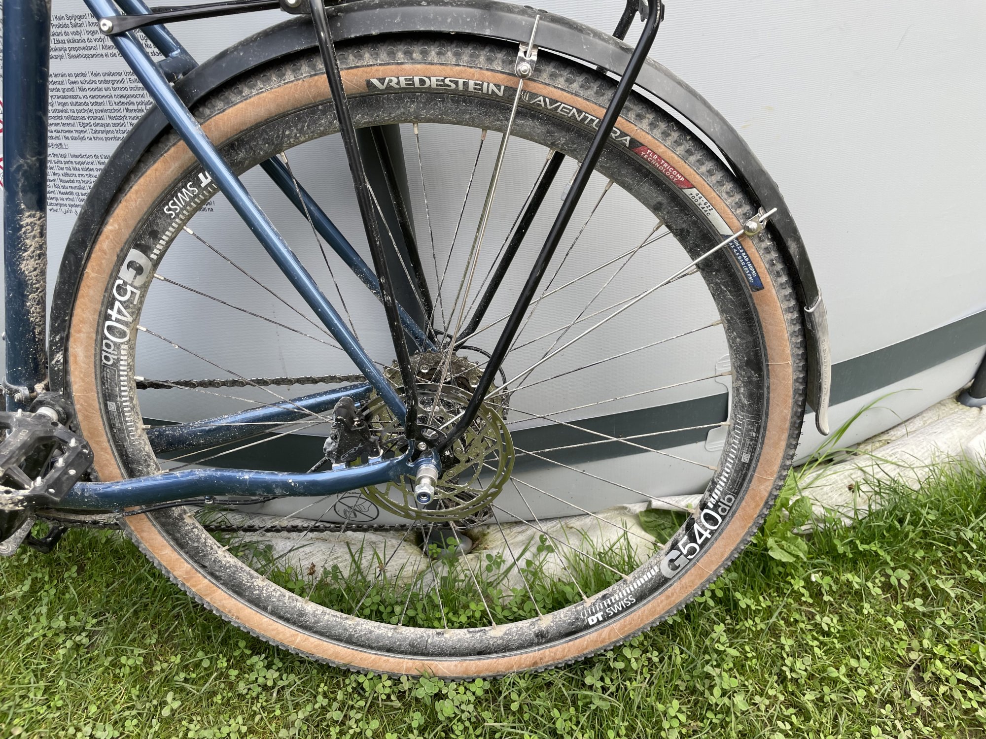

Ich versuche gerade meine Schutzbleche zu montieren und bereue, es nicht beim Händler machen lassen zu haben.
Vorderrad passt alles, aber hinten ist der fix Punkt an der Sitzstrebe so weit unten, das es ne enge Kiste ist.
Das Schutzblech sitzt mit 2-3mm Luft zum Reifen und weil das vorn beim tretlager sattelrohr alles so eng ist, sind auf der hinteren Seite dann 3-6cm Luft zum Reifen.
Wenn ich das mit dem Streben in Position ziehe. Deformiert sich das Blech erheblich.
Morgen mal ausmessen, am liebsten würd ich ja einfach selber welche laminieren.
Dann passen die wenigstens.
Und was ist, wenn Du das Schutzblech (Bluemels matt in 53?) versuchsweise nicht an den Montagepunkten im Tretlagerbereich fixierst? Da wäre dann am Ende eine Pfuschlösung zu improvisieren.
An der Sitzstrebe ist das Blech schon gebohrt und verschraubt?
... Das Schutzblech sitzt mit 2-3mm Luft zum Reifen und weil das vorn beim tretlager sattelrohr alles so eng ist, sind auf der hinteren Seite dann 3-6cm Luft zum Reifen.
Wenn Du Dir unten für den Tretlagerbereich ein kurzes Blech als "Verlängerung" dran machst? Eventuell noch gebogen/abgekröpft. Dann käme das Ende etwas nach oben/vorne und würde wahrscheinlich einen gleichmäßigeren Abstand ermöglichen.
Klar, ist dann "Gebastel" an neuem Material. Aber vielleicht eine Möglichkeit.
Vielen Dank für die Hinweise, ich hab jetzt an der Strebe zwischen den Sitzstreben den fix Punkt 4mm weiter nach unten verschoben. Das hat es schon mal besser gemacht. Ich muss mal schauen was SKS da so noch im Zubehör hat. Bei der jetzigen Befestigung verliere ich ein paar Millimeter, da der Schrauben Kopf im Schutzblech Sitzt.
Nun im Prinzip muss am Tretlager und an dem oberen Fixpunkt ein Langloch das 2-3cm lang ist rein, dann kann man das alles etwas ausgleichen. Ich hätte halt gerne über all den zumindest ähnlichen Abstand, damit Matsch und Schnee Platz haben.
Ja da liegt der Hase im Pfeffer, wenn man von der Achse aus misst, ist der obere fix Punkt 12mm weiter aus dem Radius als der untere fix Punkt. Keine Ahnung warum das so ist.
Mit mehr Platz dauert es nur länger, bis der Abstand so weit zugepappt wird, wie der Reifen noch Platz lässt. Kritischer sehe ich es eher, dass mitgenommene kleine Äste oder Steine im enger werdenden Spalten stecken bleiben können.
