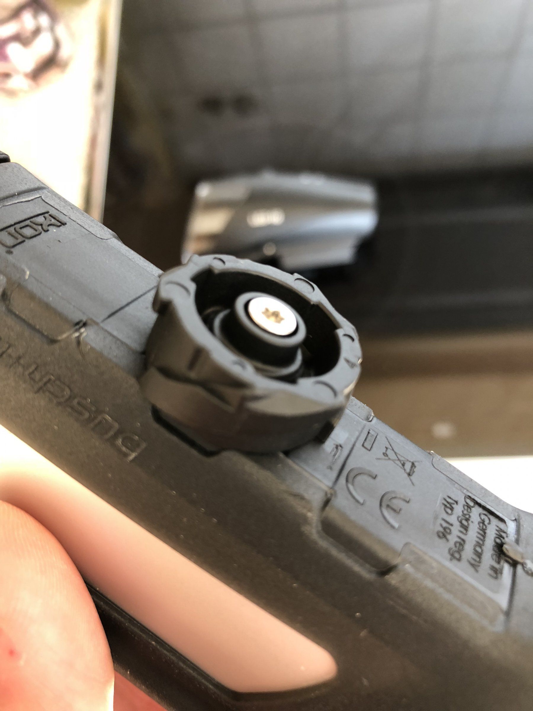

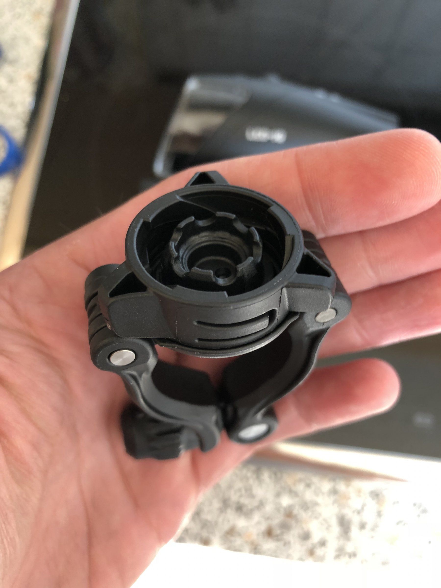

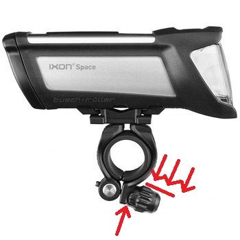

Hier exemplarisch ein Bild der Space mit dem alten Halter:
Der Halter ist bei mir oben abgebrochen, an den Nasen, wo die Schiene für die Lampe drin sitzt. Mit dem alten(?) Halter den ich mir dann bestellt hab, hält die IQ Premium bisher viel besser

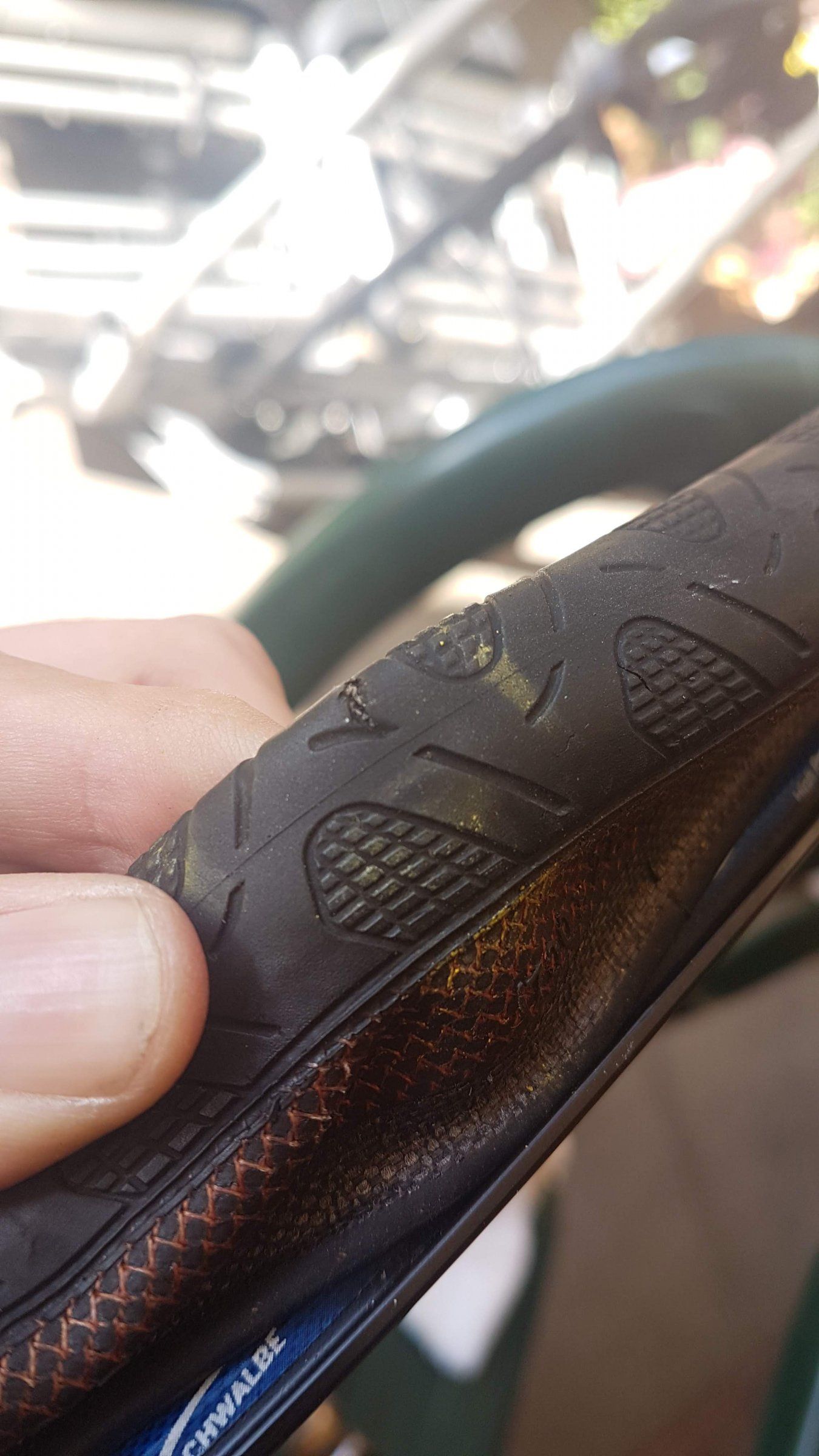

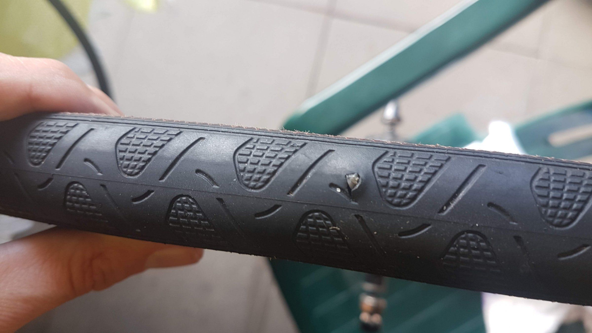

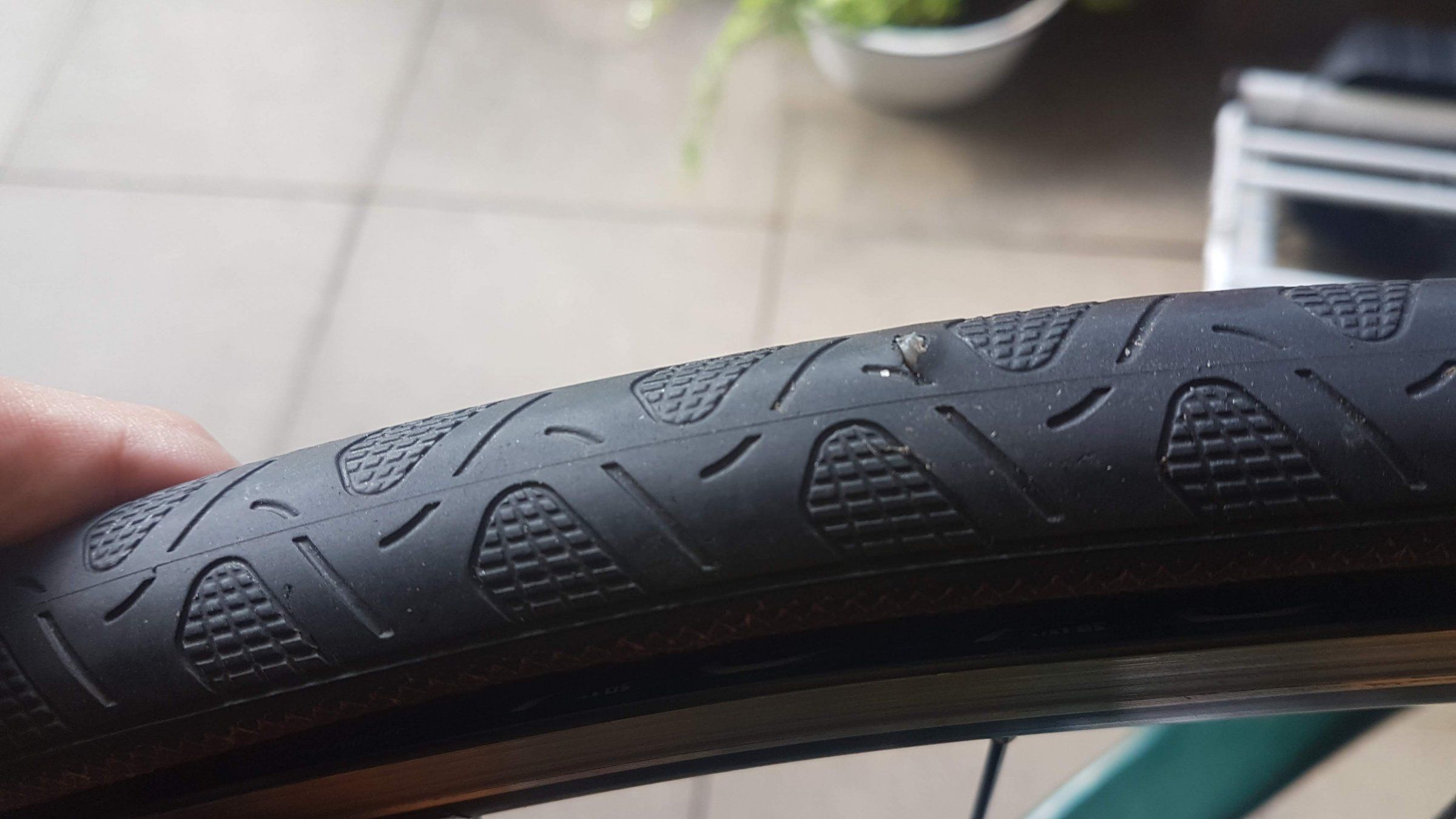

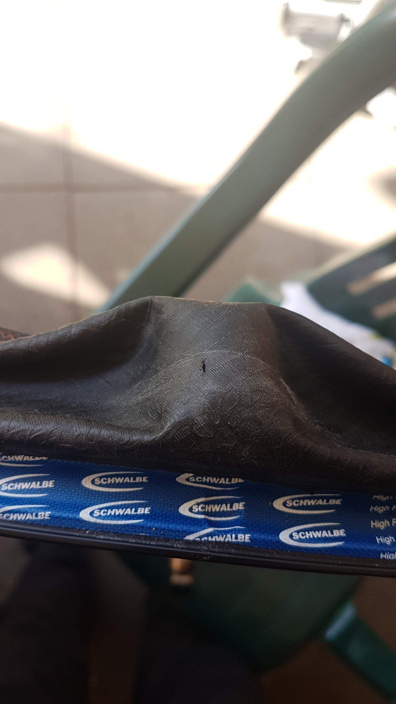

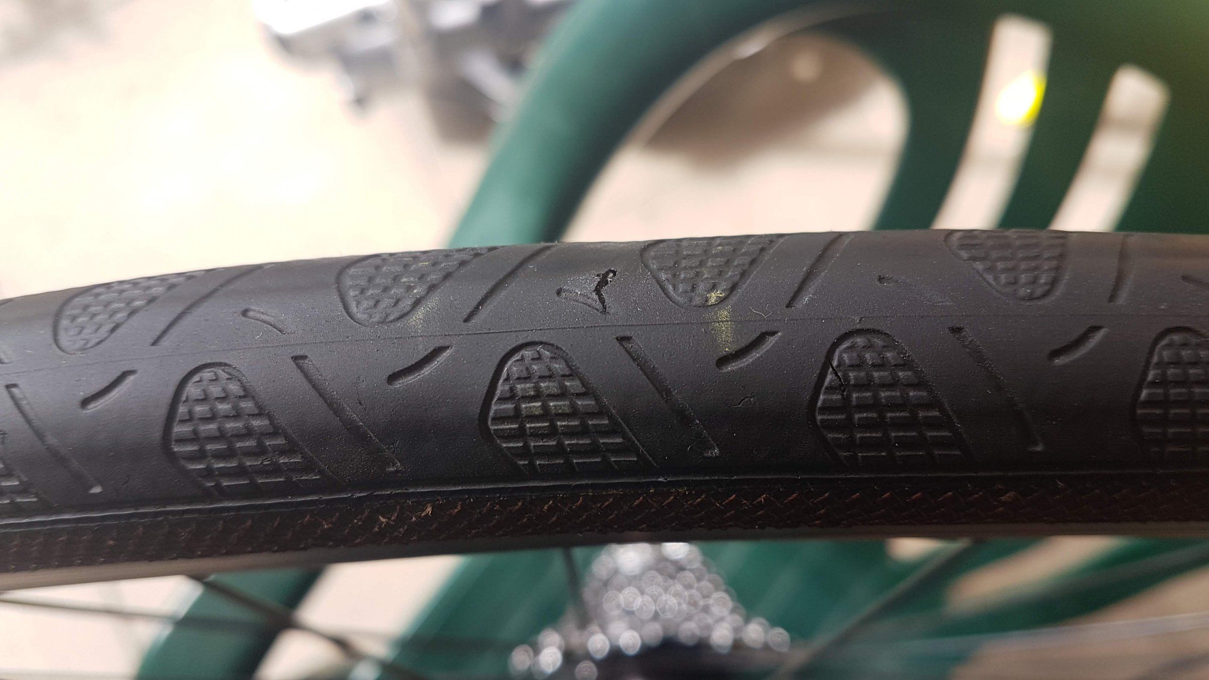

Freitag mdRzA hab ich nach 7,2km abbrechen müssen,,, Nicht wegen Wetter, da hatte ich eine Regenlücke erwischt, zwar Regenjacke an, aber ich wäre trocken hin und wohl auch trocken nachmittags zurück gekommen. Nein, mich hat ein klitzekleiner Stein (Teil eines Feuersteins) ausgebremst, komplett durch den zwei Wochen alten GP 4 Season Hinterreifen durch:
Schon toll so um 05:30 im Stockdunkeln am Deich :rolleyes:
Hab den Schlauch jetzt geflickt, und den Mantel, im Gegensatz zu meinen letzten Pannen, ohne größere Schwierigkeiten aufgezogen bekommen :)
Kann ich mit dem Mantel und dem Loch darin so weiterfahren? oder sollte der jetzt eher in die Tonne?
Ich weiss jetzt nicht ob meine Erfahrungen da hilfreich sind, aber ich musste noch keinen Abflug machen wegen einem defekten Reifen.
Beim S-Pedelec hatte ich einige solcher Schnitte und bin die Reifen alle runtergefahren bis kein Profil mehr da war.
Einfach immer öfters kontrolliert ob keine neuen Steinchen, Splitter oder Scherben drinstecken. Denn die arbeiteten sich trotz Pannenschutz langsam aber stetig nach innen durch :(
Aber ich hatte natürlich auch nicht so viel Druck auf dem Reifen, könnte auch noch ein Unterschied sein.
Ich würde die Karkasse von innen mal genauer betrachten, Foto machen und ein paar 100km später vergleichen.
Dabei übt man auch den Reifenwechsel :p

Mir fehlt da diesbezüglich die Erfahrung, aber ich würde den Reifen auch weiterfahren. Da ist ja sonst nichts dran. Es könnte passieren, dass hier kleine Steinchen in der Größe von Sandkörnern sich hineinsetzen und dann mit der Zeit bis zum Schlauch durcharbeiten.
Ich auch habe mal gelesen, dass mancheiner die kleinen Schnitte im Reifen mit Sekundenkleber füllt. Ob's hilft? Und gibt es nicht auch soetwas wie Reifenflicken, die von innen dagegengeklebt werden?
.......Kann ich mit dem Mantel und dem Loch darin so weiterfahren? oder sollte der jetzt eher in die Tonne?
Beobachte ob das Gewebe beschädigt wurde. Siehst Du, wenn der Reifen an der Stelle seine Form verliert....
Ansonsten wie schon oben beschriebenen, weiterfahren. Wenn Du keine Geschwindigkeitsrekorde brechen willst, empfinde ich das Risiko überschaubar.

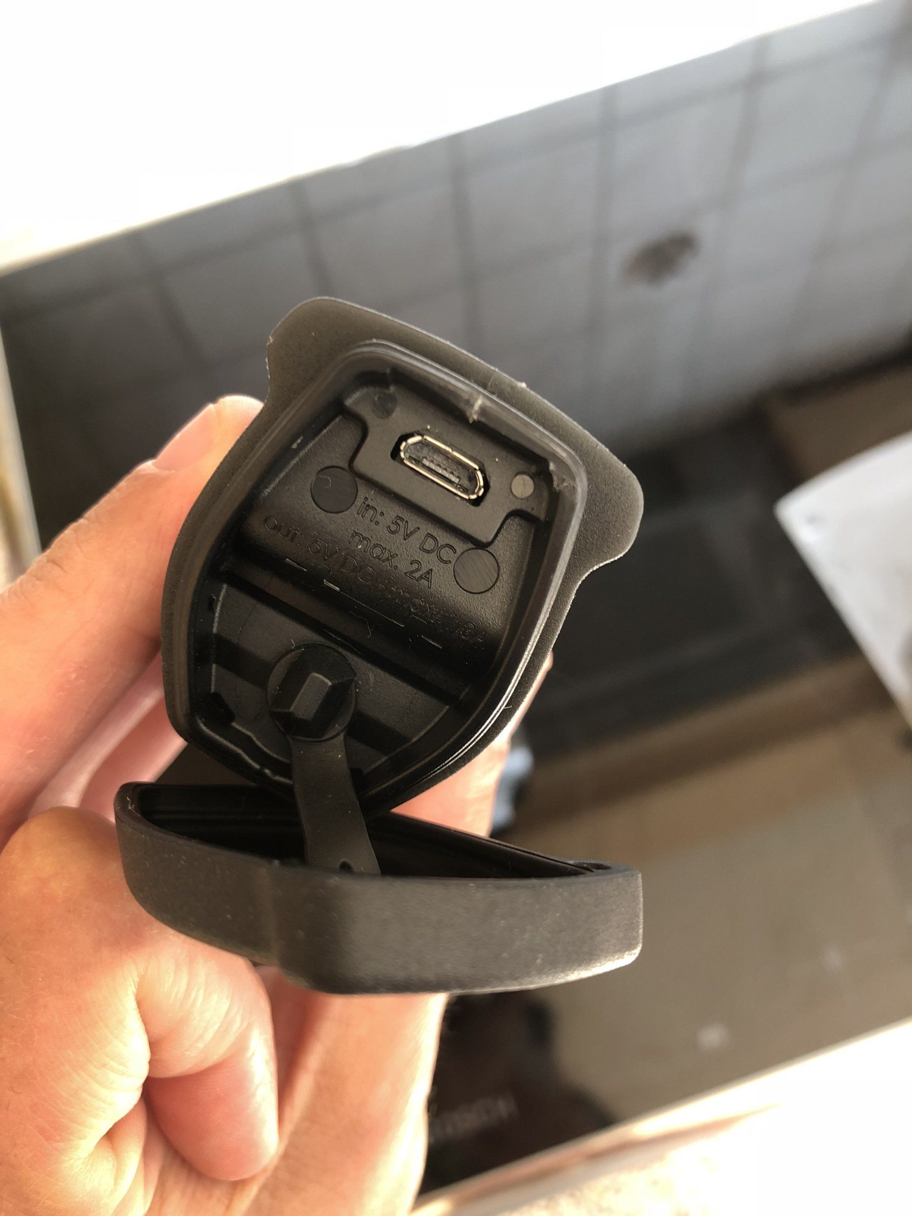

So, etwas früher zurück als gedacht. Habe direkt meine neue Lampe ausgepackt und für euch einige Fotos gemacht.
Bisher macht die Lampe einen sehr guten Eindruck.

Bin vorhin mal mit dem Mantel eine 50 km Runde gefahren, immer mal wieder den Reifen angesehen, aber nichts auffälliges beobachtet.
Auch der Luftdruck stimmte noch, also hält der Flicken wohl dicht :)
Das Loch im Mantel sieht auch noch immer so aus, wie auf dem letzten Bild, also wurde da zumindest kein Steinchen reingedrückt. Werde das nun mal nach jeder Fahrt kontrollieren.
@empty123 der Halter sieht mal besser aus als das fummelige Teil was als "neu" verkauft wird von BUMM für die IQ Premium. Jetzt wäre noch ein Vergleichsbild im Dunkeln von beiden interessant ;)

Wie ich auf dem dritten Bild erkennen zu glaube ist der Schnitt durch den kompletten Reifen gegangen. Nach meinen Erfahrungen wird Sand dort eindringen und Reifen wie Schlauch aufscheuern. Ich klebe Schnitte immer mit altem Reifenmaterial und Vulkanisierungsmittel zu. Bei größeren Schnitten habe ich auch schon einen Schlauchflicken in den Reifen vulkanisiert. Dann muss man nur > 24 Stunden warten, damit Reifen und Schlauch nicht auch verkleben. Zusätzlich viel Talkum an die Stelle. Ansonsten, wie @el_Major beschrieben, anfangs häufiger kontrollieren.

bei der ixon space werde ich wohl noch n weilchen warte. nachdem ich die ixon IQ hatte und der halter bei der fahrt den geist aufgegeben hat, bin ich da erstmal sehr kritisch....

Während der Fahrt immer mit einem komischen Gefühl (hält der Mantel?), aber ging doch ohne Panne, wenn es heller ist gucke ich mir die Stelle mal genau an, aber ich glaube nicht, dass sich da was verändert hat.
