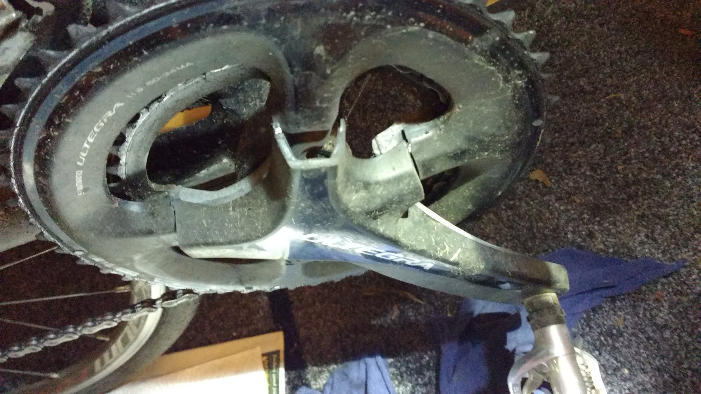

Die Schrauber aus diesem Thread können mir sicher etwas beibringen oder empfehlen. Folgendes Problem:
Der starke Rückenwind hat mich heute motiviert, die letzte kurze Welle zum Ortsschild hin im Sprint mit Wiegetritt wegzudrücken. Das wurde aber leider nichts, weil plötzlich mein rechtes Pedal nach außen hin nachgegeben hat. Jetzt hat sich anscheinend nur(?) die Verkleidung des rechten Kurbelarms gelöst, was aber durchaus die Ausrichtung des Pedals stark beeinflusst. Anbei ein Foto davon, wie es momentan aussieht, ohne dass ich da bereits herumgestümpert hätte. Ich will ja nichts kaputt machen.
Sind das tatsächlich nur diese Nasen/Haken, die die hier auftretenden Kräfte halten? Reicht es, wenn ich diese Schale mit sanften Schlägen wieder in Position bringe oder ist hier etwas im Argen, wo ich lieber mal meinen Freundlichen draufschauen lasse?
... und: Ja, ich hätte durchaus auch noch etwas anderes Werkzeug hier. Nicht nur einen oder einen zweiten Hammer oder einen Bleistift :D Was wäre Eure Empfehlung?

Die Schrauben sind bestimmt noch da, das große Kettenblatt wird von hinten mit dem kleinen Kettenblatt verschraubt. Hier hat sich die Kurbelsternverkleidung gelöst, was bei der 6800er Serie ein bekanntes Problem ist. Die Verkleidung wieder ordnungsgemäß zu befestigen schlägt in den meisten Fällen fehl, hier ist wohl ein neuer rechter Kurbelarm (die Kettenblätter sind wieder verwendbar) angesagt.
Auf der beigefügten Explosionszeichnung sieht man die Verschraubung der Kettenblätter und die im vorliegenden Fall gelöste Verkleidung des Kurbelstern.
@Vito Leone , schau mal bitte ob sich die Schrauben der kettenblätter gelöst haben oder ob sie überhaupt noch da sind
Die Schrauben sind noch alle vorhanden und nicht lose.
Was mich wundert: Ich habe bisher nirgends sehen können, dass auf eine Verkleidungsschale hingewiesen wird, die man abnehmen oder aufsetzen müsste. In der Explosionszeichnung der Shimano-Anleitung ist der rechte Kurbelarm immer im Ganzen zu sehen.
EDIT: Das würde die Vermutung von @potatoe, dass ein neuer Kurbelarm fällig werden würde, bestätigen.
Ich habe meinen Beitrag mal entsprechend ergänzt, die Verkleidung sitzt auf dem Kurbelstern und ist nicht zur Demontage vorgesehen.
Es handelt sich hier ein bekanntes, gern auftretendes Schadenbild der 6800er Kurbel, tut mir leid wenn ich nicht anders weiterhelfen kann.
@potatoe Danke für die Info. Das ergibt ja dann auch irgendwie ein stimmiges Bild, dass die Kurbel mitsamt der nicht abnehmbaren Verkleidung ein einziges Bauteil ergibt. So kann ich durchaus verstehen, dass sich die Pedalposition verändert, wenn sich die Verkleidung löst.
Den rechten Kurbelarm gibt´s leider nicht als Ersatzteil, ich würde mich mal in der Bucht oder Kleinanzeigenbörsen umschauen, da ist öfter Mal was Günstiges zu finden.
Solltest du Ersatz finden dann mach mal am defekten Kurbelarm die abgeplatzte Verkleidung ab, sollte für alle 6800er Nutzer ganz interessant sein.
Je nach Alter der Kurbel würde ich mal eine Email mit kurzer Schilderung und Fotos an Paul Lange schicken, mehr als Ersatz verweigern kann ja nicht passieren.
So sieht es mit und ohne Kettenblätter aus, am Pedalarm kann man den Verlauf der Abdeckung / Verkleidung auch schön sehen.
Dass man den rechten Kurbelarm nicht solo bekommt, habe ich eben auch recherchiert. So'n Kappes! Hat ja gerade mal 19000 km bzw 30 Monaten gehalten. Mal sehen. Danke für die Infos und Tipps!
