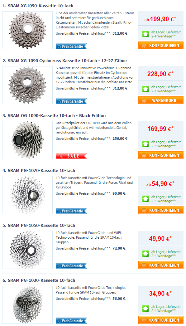

Zum Thema Kassetten: Das ist unverschämt. Ersatz für meine SRAM Red Kassette 11-28 würde 199 € kosten. :eek::eek::rolleyes::rolleyes: Für ein Verschleißteil!
Geht's noch? Wenn die runtergeritten ist, kommt da eine normale PG-1070 drauf. Die kostet auch noch immerhin stolze 50 €
Und genau die fahre ich auch mit der RED! Du merkst den Unterschied nicht. Nur im Gewicht, ein paar Gramm, also gar nicht. Da nimmt man 100gr ab und hat den Gewichtsunterschied schon locker doppelt drin.

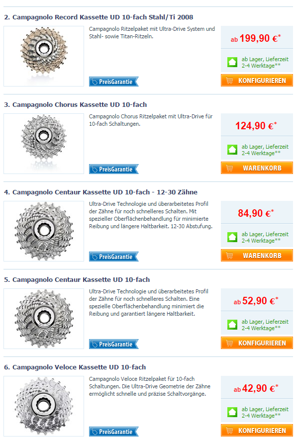

Kassetten sind die teuersten Verschleißteile am Renner! Und SRAM ist da noch günstig, genau wie Shimano. Meine Erfahrung mit Campa will ich da gar nicht posten. Die taugen zwar auch, aber liegen preislich eben immer über den beiden Konkurrenten.
Bei Campa reicht es auch locker auf die günstigste Veloce Kassette zurückzugreifen. Genau wie bei der Kette auch. Alles andere ist nur etwas leichter, mehr nicht.

Mit dem nicht merken würde ich so nicht sagen wollen. Die günstigen Ritzelpakete sind durchweg aus Stahl und haben keine Alu oder Titaneinzelritzel. Damit sind sie doch viel besser von der Haltbarkeit gerade für euch Dauerläufer geeignet. Das die eben etwas schwerer sind, ist meiner Geldbörse sowas von egal.
+1, das Mehr an Material dürfte/sollte der Haltbarkeit und Langlebigkeit gut tun.
