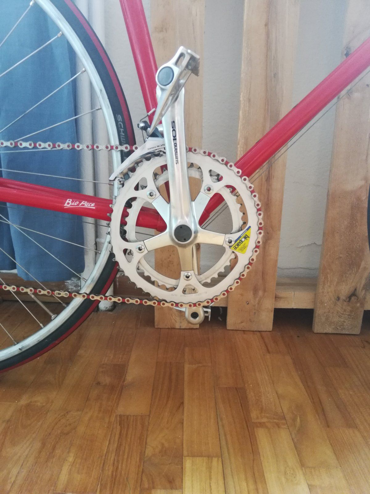

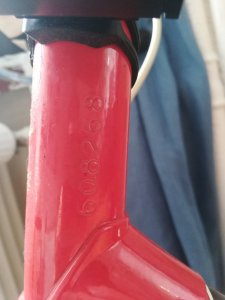

Ich habe vor Kurzem ein Neues Rennrad erworben, allerdings bin ich neu in der Rennrad Comunity und versuche nun etwas über das Rad herauszufinden.
Der Rahmen ist ein Columbus SLX vermutlich Ca. 1980 da es auch Biopace hat. Der Rahmen ist hinten verschraubt, was mir auch eher selten vorkommt. Der Vorbesitzer kannte sich scheinbar nicht besonder gut aus, da er mir sagte es sei ein Kettler Alu Sport .... Der Sticker sagt allerdings etwas anderes. Vielleicht kann mir ja jemand sagen welche marke das sein könnte.
LG Jorga

Das ist ein Kettler. Der charakteristische Gabelkopf deutet zumindest darauf hin.
Wert: das was dir wert ist.
Das ist ein Alurahmen mit geklebten Muffen (Kettler müsste stimmen). Das Columbus SLX Schild ist Fake.
Und die Biopace Kurbel ist eher Ende 80er bis Anfang 90er Jahre.
