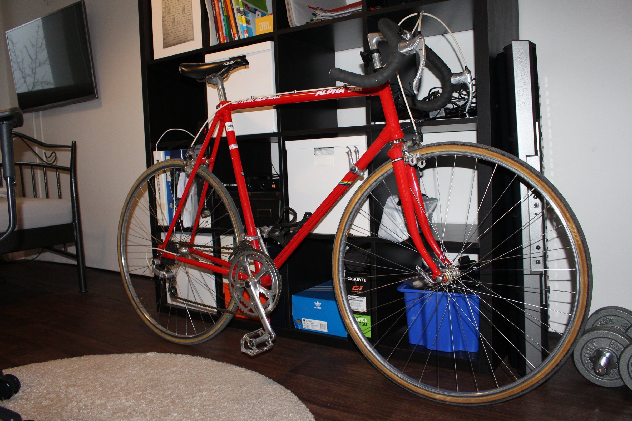

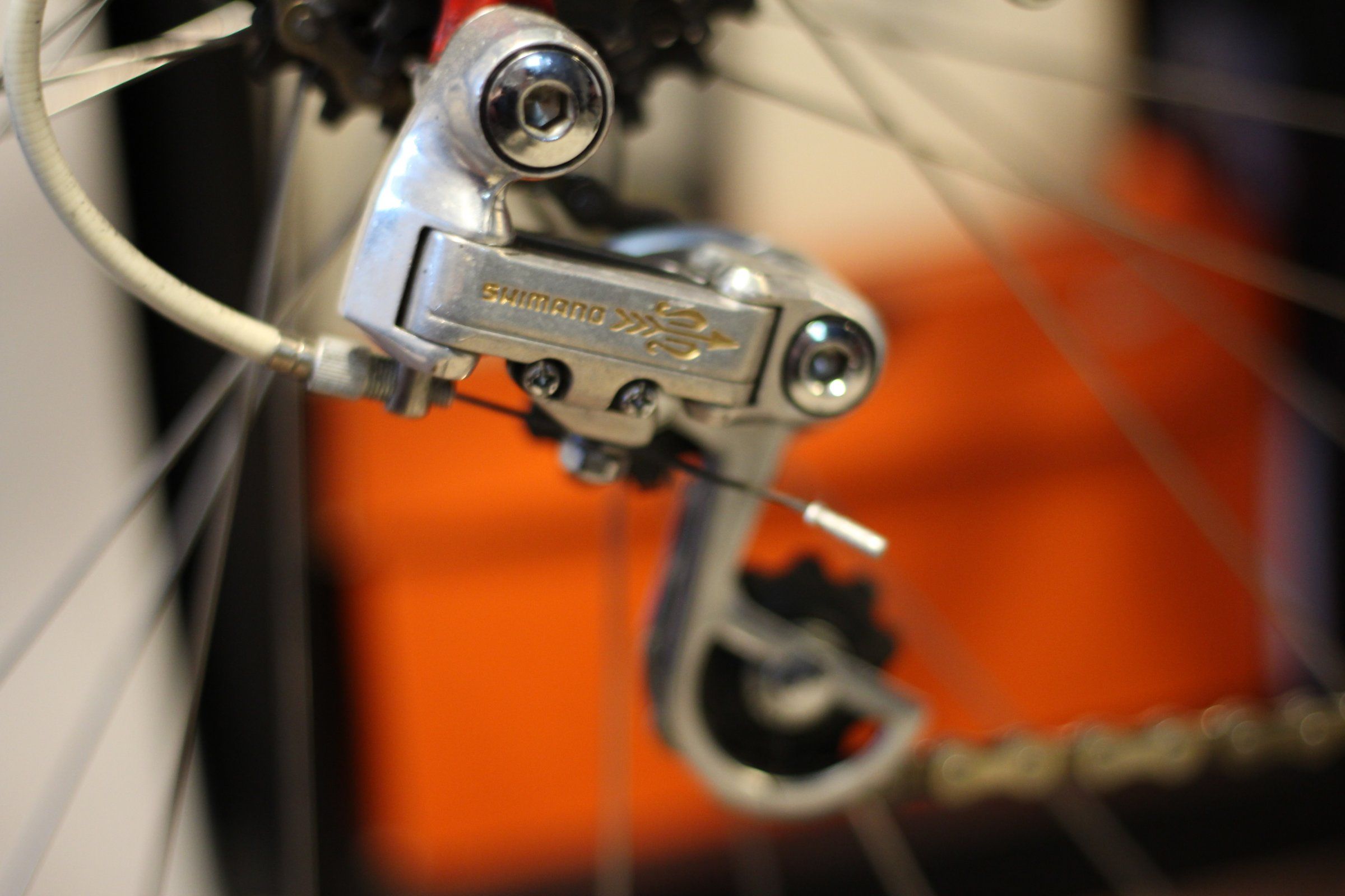

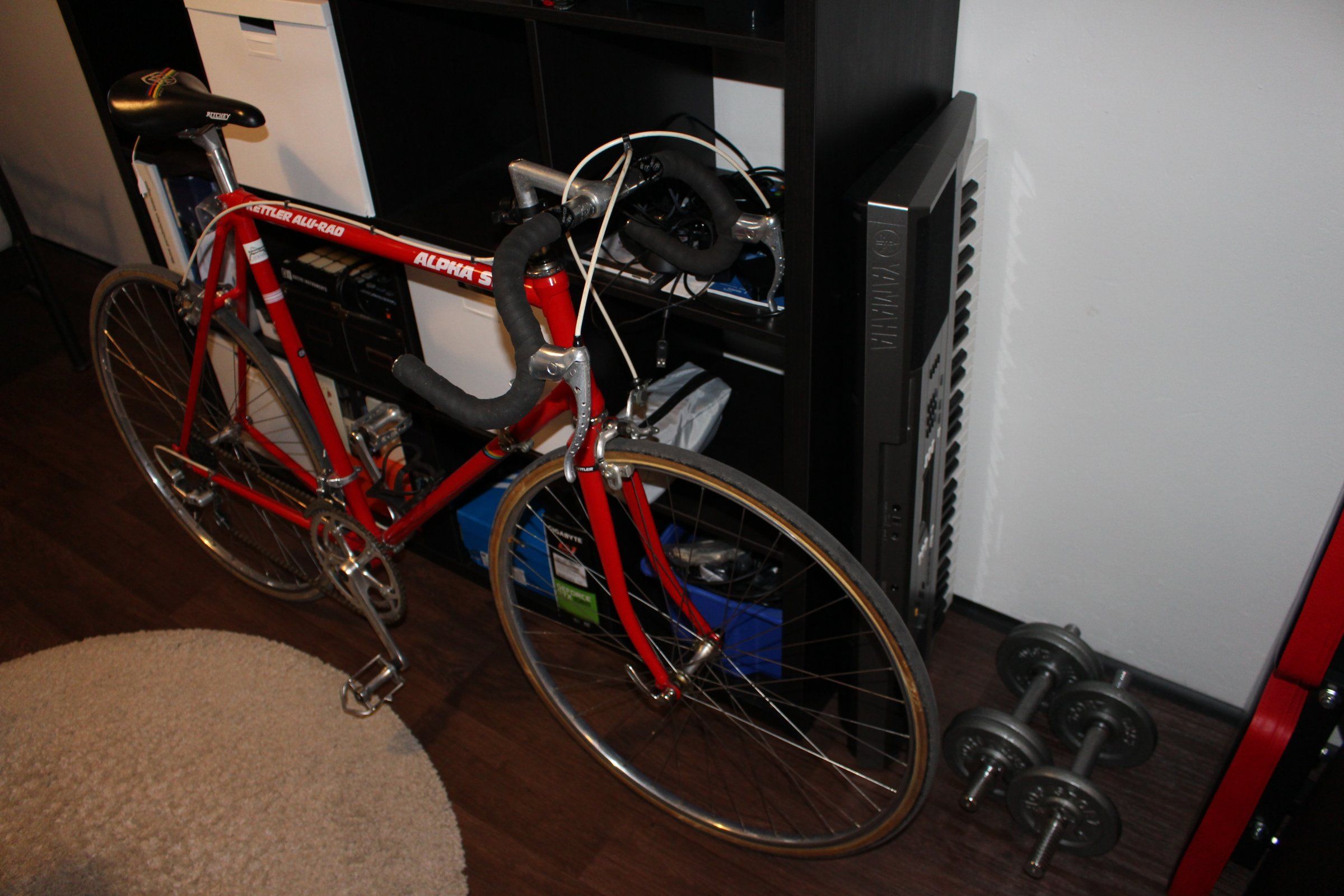

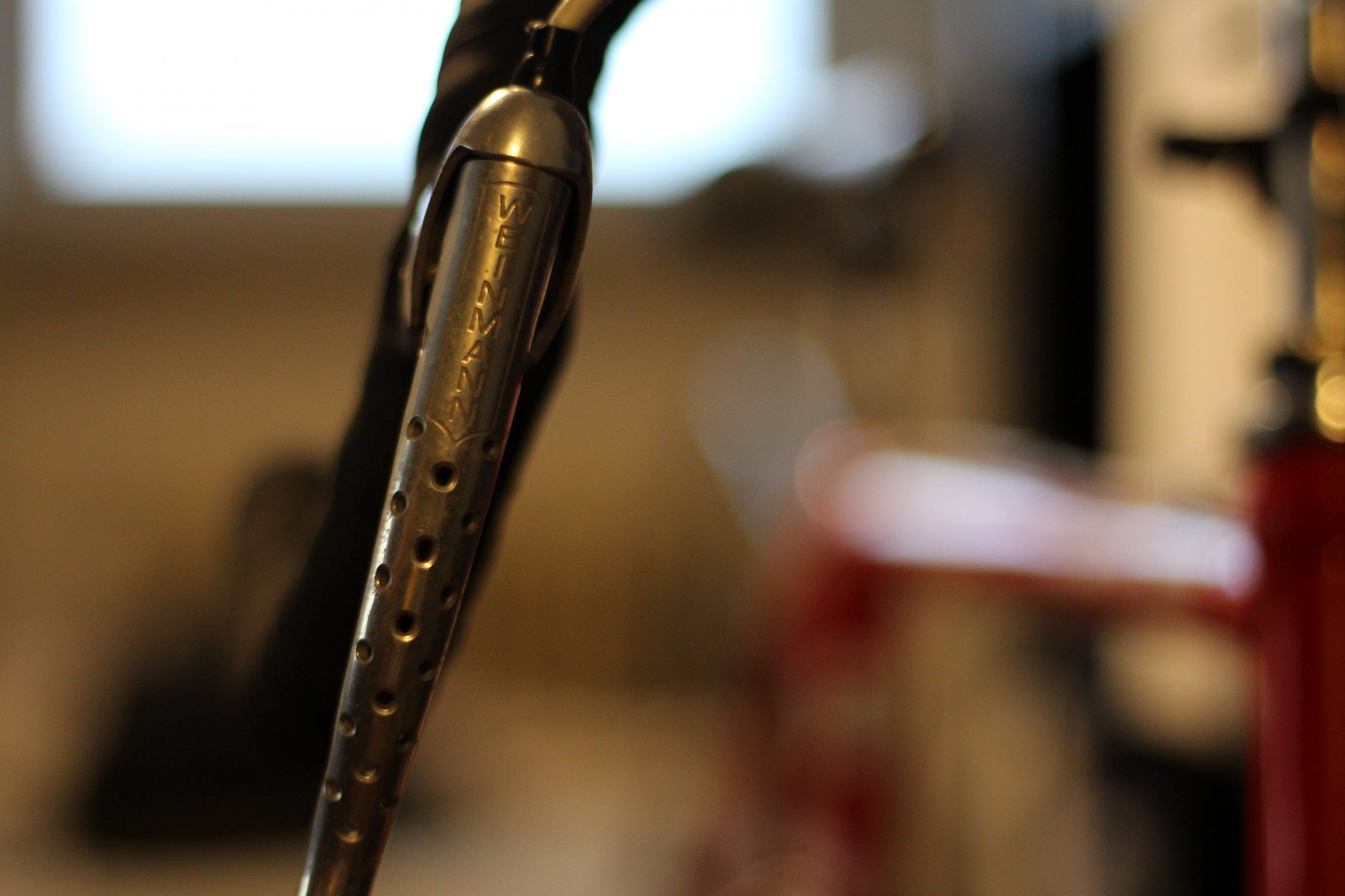

Hallo Ihr Lieben,
ich hab mir letzte Woche ein gebrauchtes Rennrad gekauft.
Es handelt sich um ein Kettler Alu Rad Alpha SM, da ich im Internet nicht besonders viel dazu finden konnte, wollte ich mal sehen ob hier im Forum mir jemand mehr zu dem Rad erzählen kann wie z.B Baujahr; Neupreis; Qualität der Komponenten etc...
Ich bin bereits ein paar mal mit dem Rad gefahren und finde es super! Es ist sehr leicht und fährt sich sehr geschmeidig, nur die Schaltung am Ramen ist etwas umständlich.

Immerhin hast Du brauchbare Bilder mitgebracht.

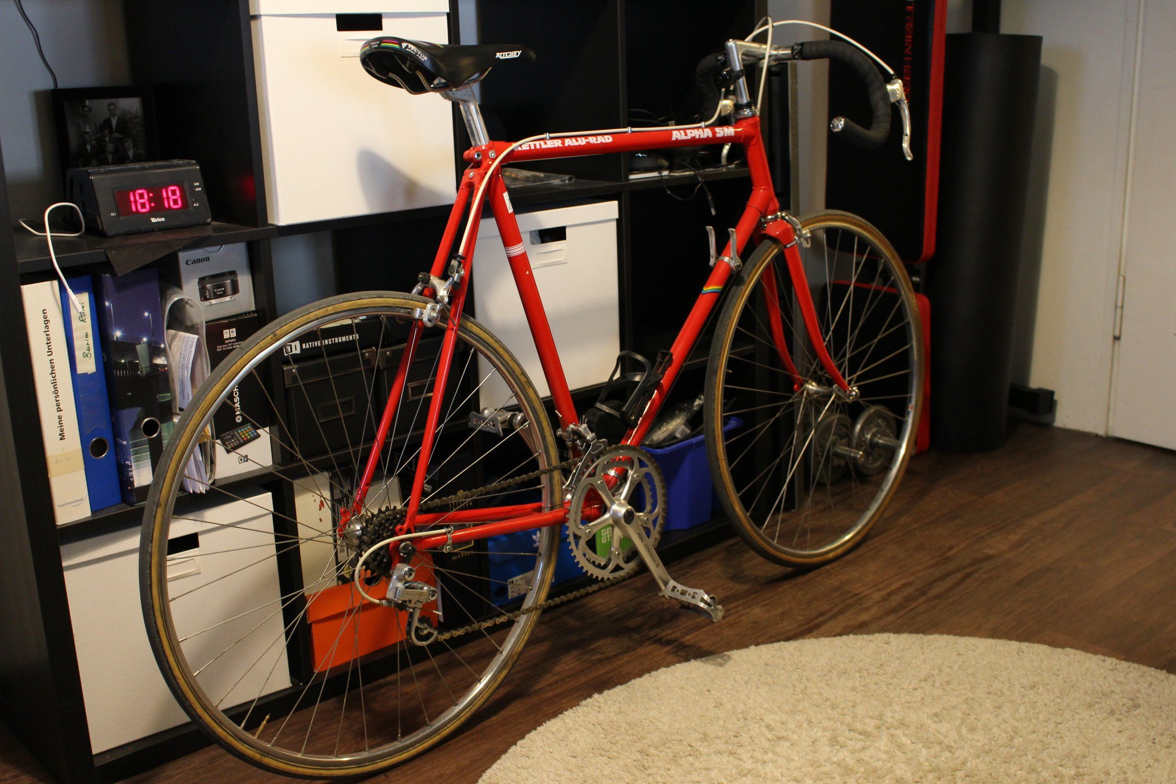

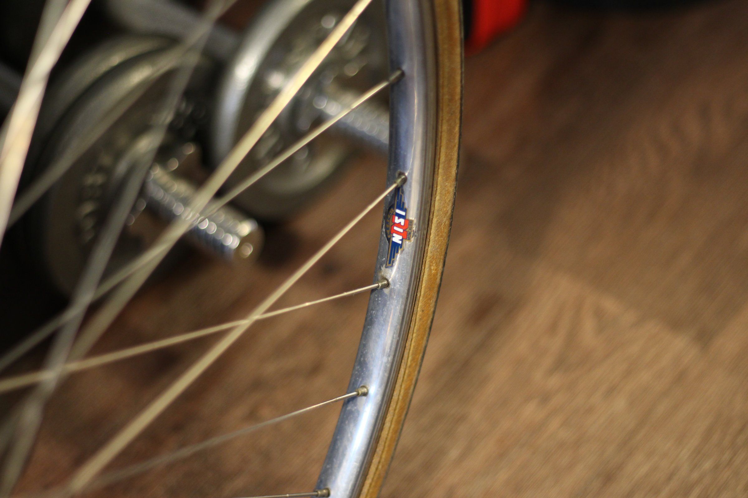

Den Rahmen würde ich bis Mitte der 80-er einordnen, die Komponenten sind ein bunter Mix einfacher aber haltbarer Teile. Der Rahmen sollte sich während der Fahrt nicht sehr verwindungssteif präsentieren und Kettler hatte damals auch Probleme mit gerissenen Alurohren. Kettler setzt in der Klassikerszene auch keinen Kaufreiz, das Rad hat also lediglich den aktuellen Gebrauchswert, mehr nicht.
Dass Du mit geklebten Schlauchreifen unterwegs bist, ist Dir bekannt?

Das Alpha war ein Rad, das sich normale Schüler damals noch gerade so eben leisten konnten, und es war nicht nur innerhalb seiner direkten Klassenkonkurrenz leicht. Bei uns trat es z.B. an gegen eine Horde lilaner Winora Super Amateur und ein paar Bianchi Rekord 841. Das Kettler versprühte im Vergleich mit diesen doch eher altmodischen Geräten immer einen Hauch Modernität mit deutlichen Noten von Vitus im Abgang.
Sonderlich stabil waren die Rahmen nicht, "geschmeidig" ist ein schöner Ausdruck dafür. Durchgebrochen ist auch mal einer. Irgendwie fand ich die Dinger aber cool.
Das Rad ist irgendwie ein Spaltpilz ....
Kettler hatte in der Rennradszene einfach keinen Namen .
Aber so gut und stabil wie einige andere , ebenfalls durch kleben mit Muffen , gebaute Fabrikate mit klangvollen Namen
ist das allemal .
Ich fand gerade diese Modell immer sehr reizvoll , jetzt wo ich die Foto´s sehe noch mehr .
Der Mix aus Komponenten ist nach wie vor aber gewöhnungsbedürftig .
Ich täte da eine Shimano 600 ( 6207 / 6208 ) Gruppe rantackern , und Drahtreifenfelgen , dann wäre das rund .
Mach mal den Vorbau so 5 cm tiefer in Gabel , dann sieht das auch wieder wie ein Rennrad aus ...

Moinsens,

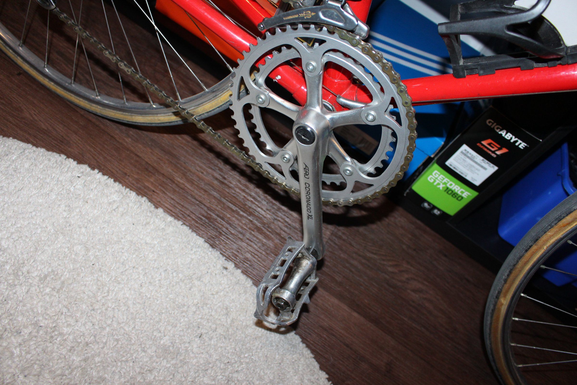

wie Dir ja schon mitgeteilt wurde handelt es sich eher um ein einfaches Rennrad aus den 1980'er Jahren. Die Schaltgruppe Shimano GA (Golden Arrow) kam 1983 auf den Markt (wenn ich mich nicht irre ;) ). Damit war es das Einsteiger Rennrad von Kettler, alles darunter waren nur Sporträder.
In einer höherwertigen Version gab es das Rad aus mit 600'er Ausstattung:
So weit so böse von mir. ;)
ABER........
Ich finde die Kettler Rennerle die nicht im firmeneigenen Silber präsentiert sind gar nicht so unsexy. Dein Rot und das Puma in dunkelgrau haben was. Du kannst Dein Rädchen so fahren oder es updaten. Da es kein hochemotionales Kulturgut ist wird hier keiner schreien wenn Du es nach und nach mit einer höherwertigen Gruppe aufwertest. Wenn Du das tatsächlich vor hast würde sich da die Shimano Dura Ace 7400 (bis 7403) anbieten.
In Sachen Haltbarkeit kenne ich nur zwei Fälle bei denen sich im Topmodel Stratos geklebte Muffen aufgelöst haben.
Alles in allem eine gute Basis für eine lange Partnerschaft ohne Bling Bling Faktor.
Hab viel Spaß damit und halte und hier auf dem Laufenden.
MIlle - Greetings
@L€X
Mit den Bildern hast Du schon mal alles richtig gemacht. :daumen:
Das ist die Währung für Informationen bei uns. :D
EDITh meint noch das Du DRINGEND den Lenker etwas hochdrehen musst.
Der untere Teil sollte mindestens parallel zum Boden sein, darf aber auch gerne etwas noch hinten abfallen.
Aber niemals nach hinten aufsteigen.

@Pananoia Ich habe etwas im Internet recherchiert und gelesen, dass die Shimano Golden Arrow mit der Shimano 600 qualitätsmäßig vergleichbar sein soll.

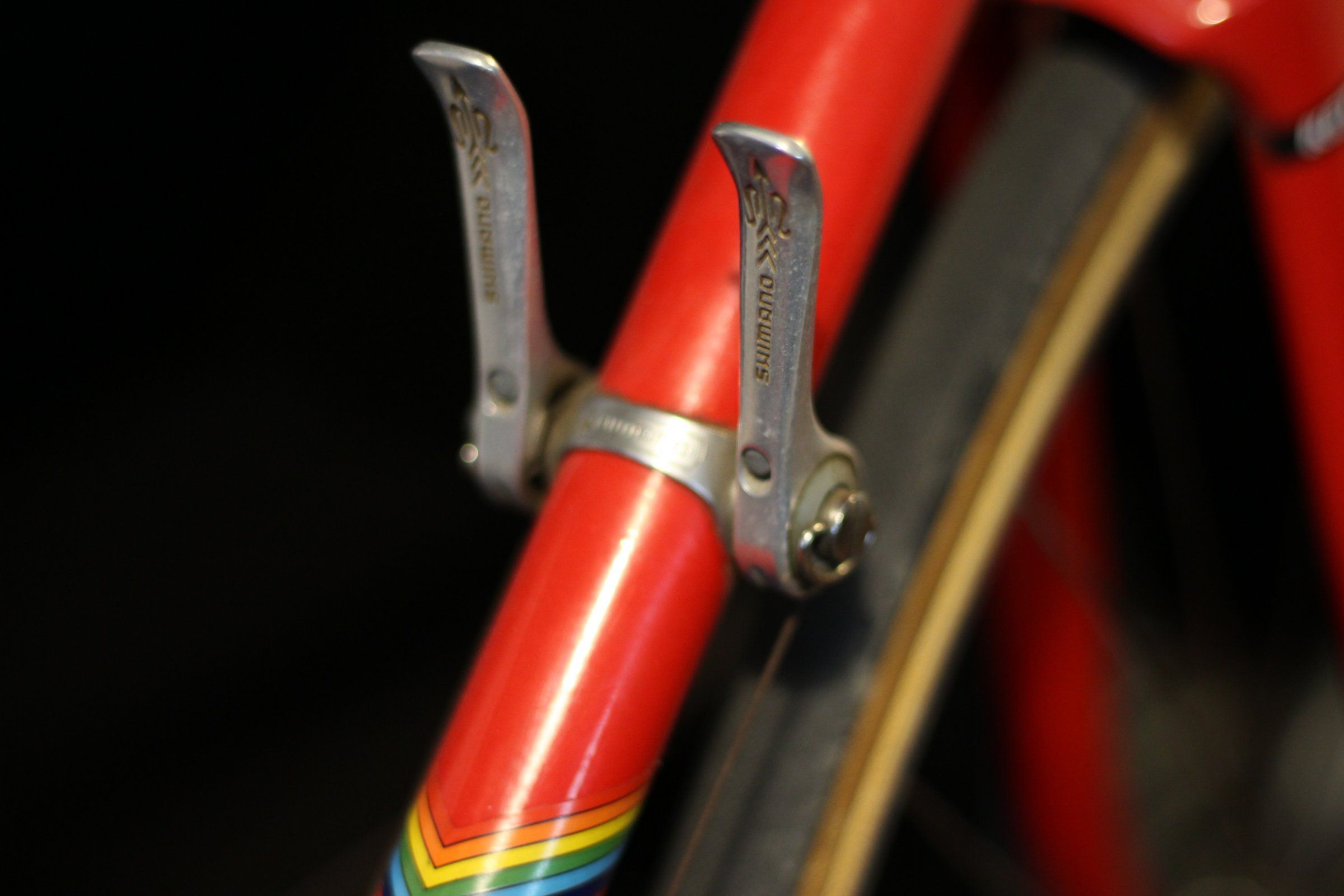

Da ich das Rad hauptsächlich als Stadtrad verwenden werde, habe ich mit dem Gedanken gespielt das Rad auf einen Flatbar Lenker mit Click Shift Schaltung umzurüsten. Bin mir aber noch nicht sicher, da dies wieder mit kosten Verbunden ist und in München wird gerne geklaut.
Nun ja, von der Funktion her stimmt das wahrscheinlich.
In Sachen Einordnung hilft es zu wissen das die GA eine 105'er Gruppe war und sich daher unter der 600'er ansiedelt.

Schönes Rad, den Rahmen hatte ich mal NOS gekauft und dreimal unterschiedlich aufgebaut. Einmal mit 105er Komponenten aus den 80ern, danach mit 10-fach STIs und "ausgedünnter" Kassette(weil nur 126 mm und aus Alu) und jetzt als Singlespeed mit silbernen Komponenten und geradem Lenker. Das Ding macht trotz billig echt in verschiedensten Konfigurationen was her. Viel Spaß damit!

Da ich das Rad hauptsächlich als Stadtrad verwenden werde, habe ich mit dem Gedanken gespielt das Rad auf einen Flatbar Lenker mit Click Shift Schaltung umzurüsten. Bin mir aber noch nicht sicher, da dies wieder mit kosten Verbunden ist und in München wird gerne geklaut. Für das Rad habe ich 180 Euro bezahlt und der Umbau würde ca. 70 Euro kosten, wenn ich alles gebraucht kaufe.

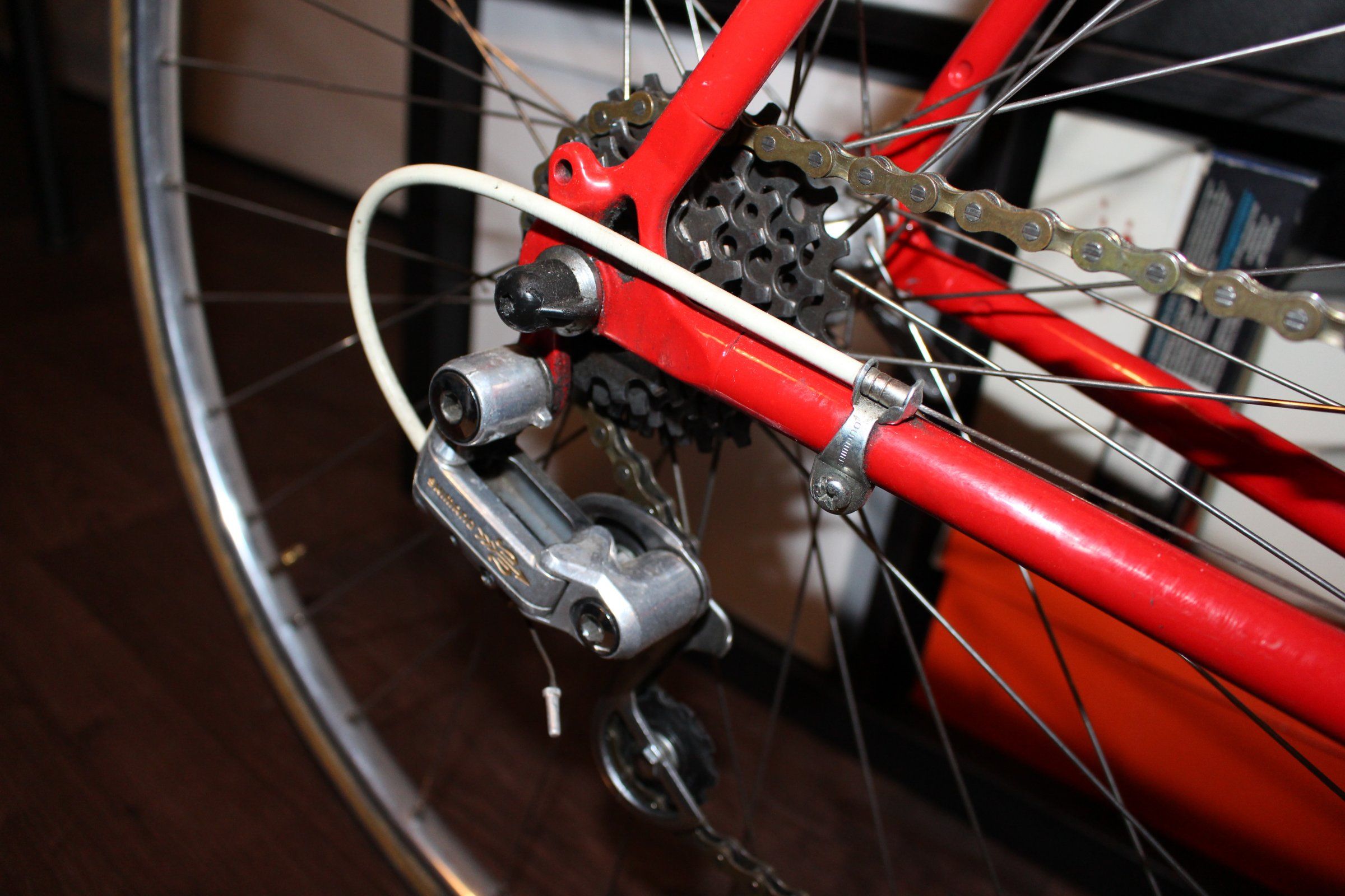

Schalten wird überbewertet , in der Stadt sowieso , viel fahren ja mit Eingangrädern rum , der Umbau wäre zu aufwändig finde ich , Schaltwerk und Schraubzahnkranz hinten sind nicht dafür zu gebrauchen , das wird meist nicht beachtet !
Flatbar wäre aber oK .
