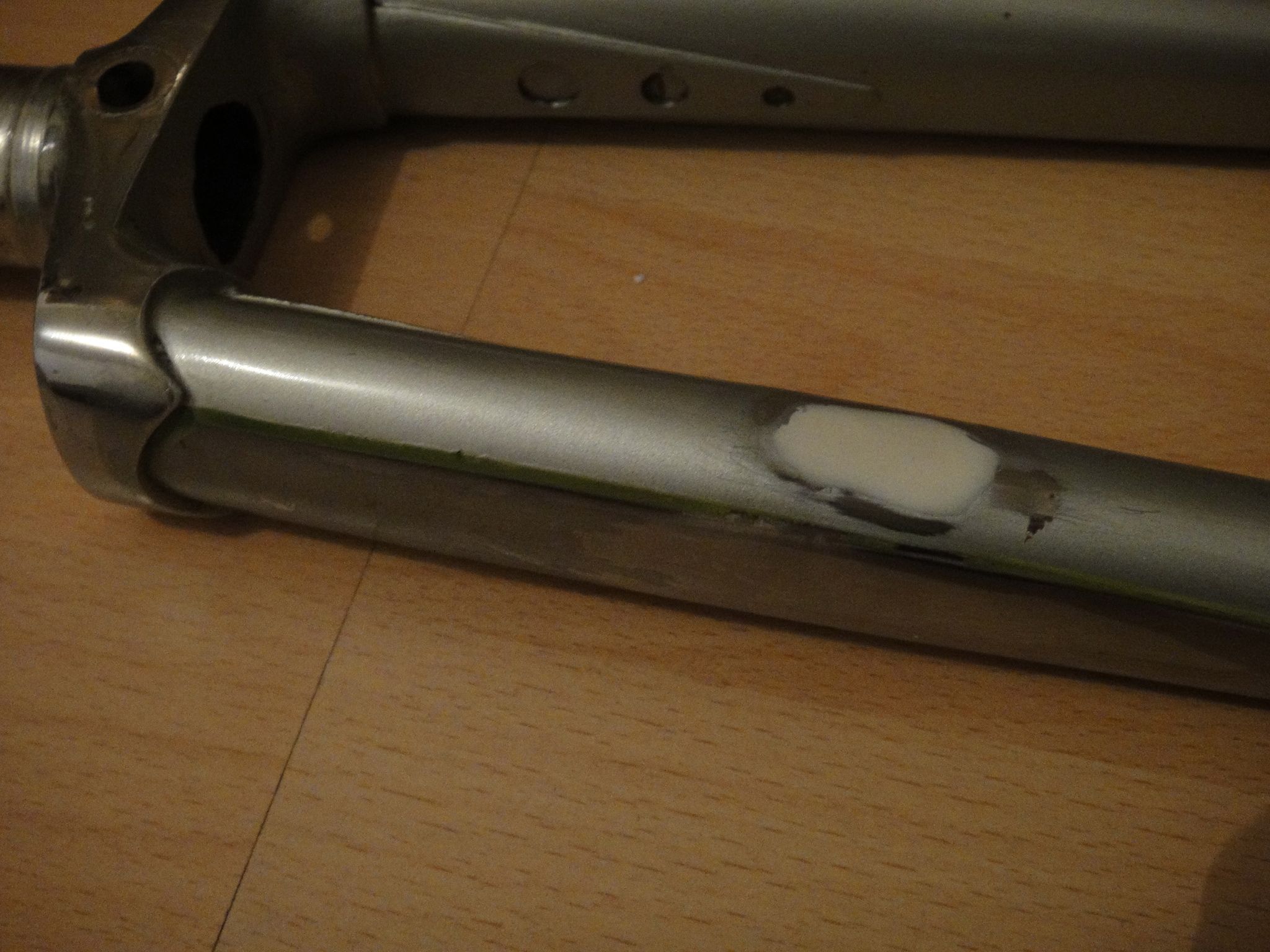

hallo beisammen!
ich hab vor ca nem monat den meazzo rahmen gekauft nun hab ich den verkäufer kontaktiert und er hat sogar noch die originalgabel!
nun brennts mir natürlich unter den fingernägeln die zwei alten tanten wieder zusammenzubringen!
er will momentan noch 40 euro dafür haben, klingt gut aber heute hat er mir bilder geschickt.
nun meine frage, was haltet ihr von der gespachtelten stelle? ich hab etwas bammel bei so na stelle an einer gabel!
danke an euch, mal wieder!
ist runter auf 30 und er hat die spachtel runtergekratzt, ist ne delle drunter!

@ antagonist
Das gespachtelte Stelle war mal eine Halterung fürn Dynamo? Ist das ein Sportradrahmen?
