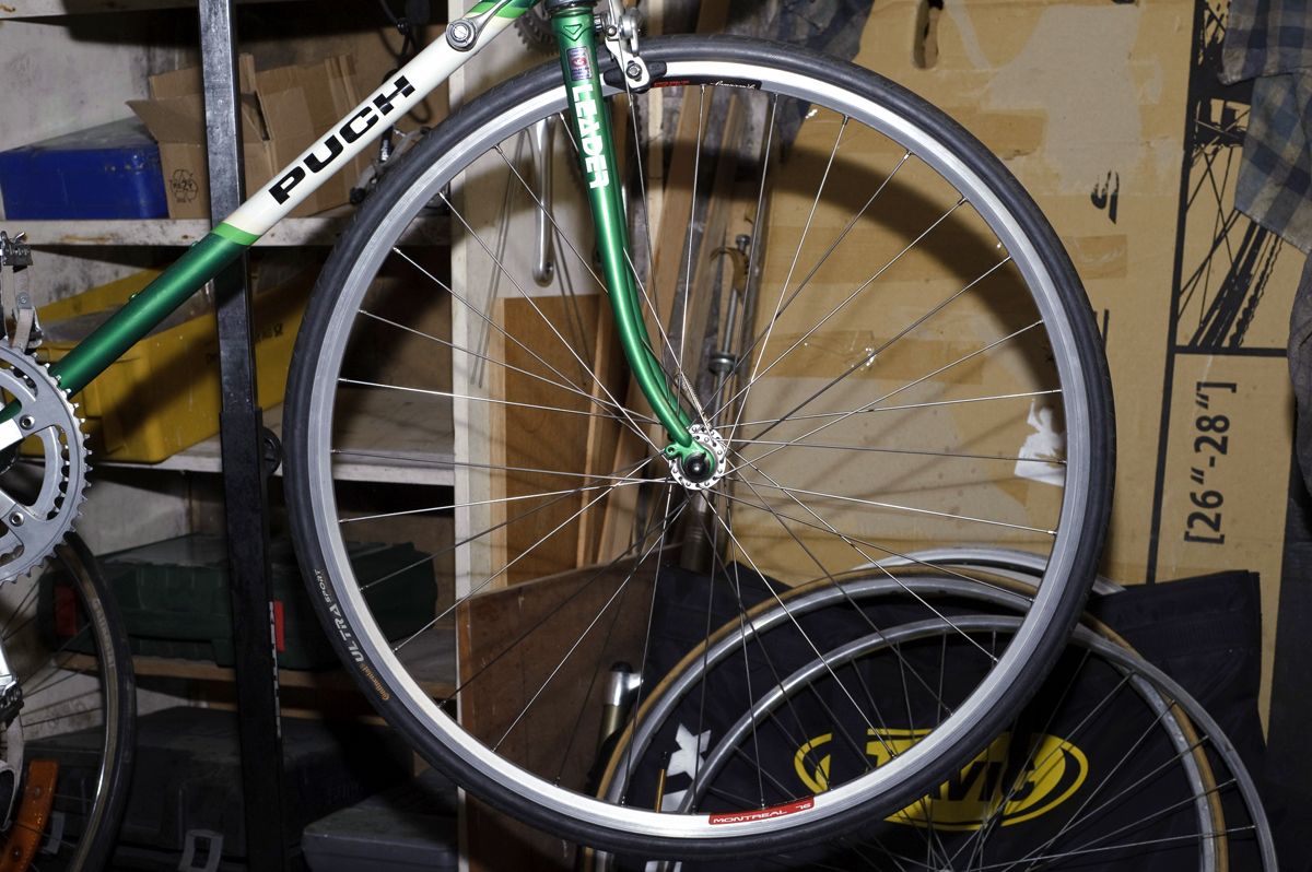

1055er Vorderradnabe und Campagnolo Montreal 76 Felge 32L ... Speichenlänge? Nach meinen Messungen komm ich auf 293,2 - ist das Plausibel? das sagt der eine Rechner (RST)
Sapim Rechner sagt 296
hol ich 294er?
Ich finde für die Montreal ein ERD von 603.
Mein Rechner sagt 295,5.

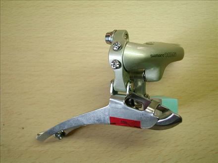

Hallo Zusammen,
kurze Frage zum Umwerfer.
Hab ja mein Bianchi auf die RX100 Schrembshebel umgebaut.
Alles andere am Bike ist Shimano 600 geblieben.
Jetzt hat mir @Chris-AC ja auch schon gesagt das ich den FD-6401 statt dem FD-6400 Umwerfer verwenden muss.
Leider ist der als Klemm Version sehr schwer zu finden :(
Gibt es noch einen anderen Umwerfer den ich verwenden kann ?
Evtl. aktuelleres / leichter zu findendes Modell ?
Danke ;)

Die linken Schremshebel von Shimano haben nicht genug Seilweg um die älteren Shimano- Umwerfer zu betätigen, bei denen das Parallelogramm so schräg nach vorne geht.
Geht nicht:
Geht:
Hat hier schon jemand ausprobiert, ob es wirklich nicht geht oder schreiben wir das alle nur aus der Shimano Spec ab? Dort steht auch, dass das 6400 Schaltwerk nur 26 Zähne packt, 30 funktionieren aber trotzdem.
Der noch ältere 6207 Umwerfer geht auf jeden Fall mit Schremshebeln.
der FD-6400 funktioniert nicht. Den hab ich derzeit drauf und es ist nicht Möglich zu schalten. der Weg ist zu kurz.

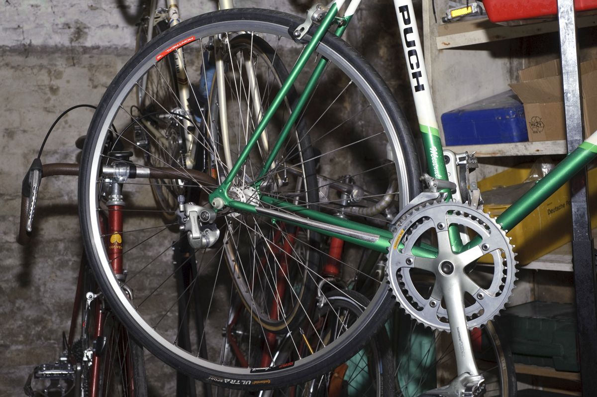

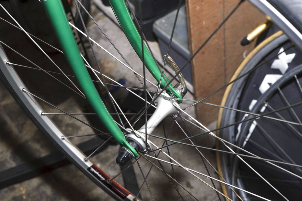

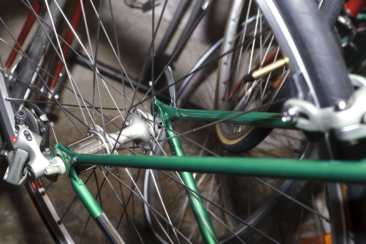

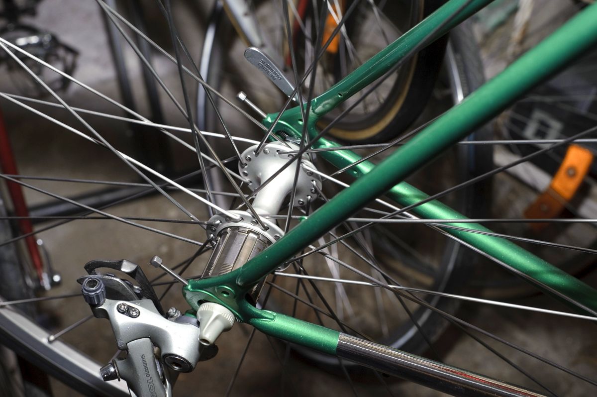

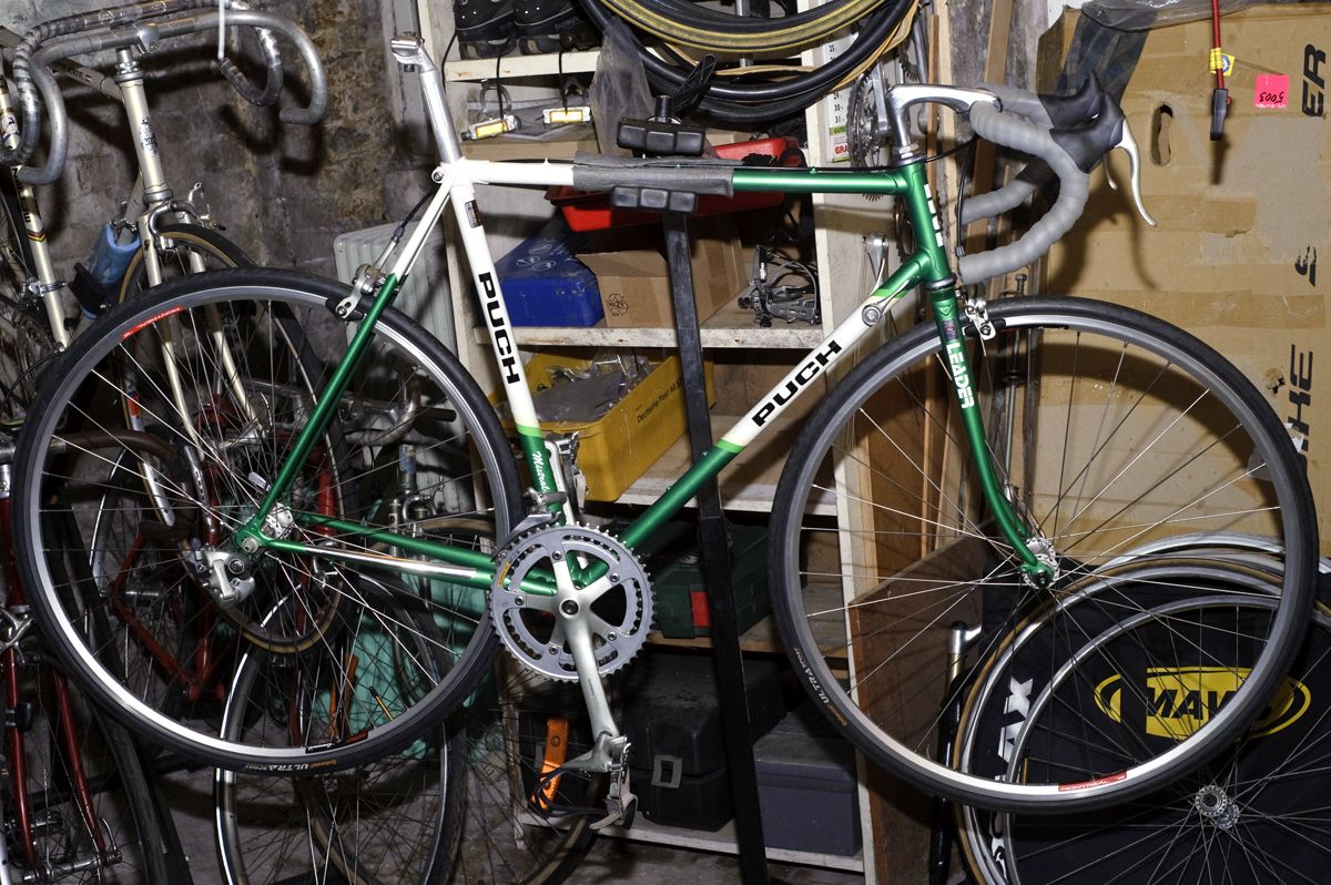

ja, danke, aber was soll ich da anschauen was ich nicht bekommen kann ... die habense nu mal nicht bei mir an der Ecke...294er gehen doch, die Räder sind erst mal fertig ich wollte nun mal heute fertig werden.
War nur ein Hinweis auf ungerade Längen.:rolleyes:
Zeige er her sein Flechtwerk.
mal gucken... hängen ja schon am Rad dran...
