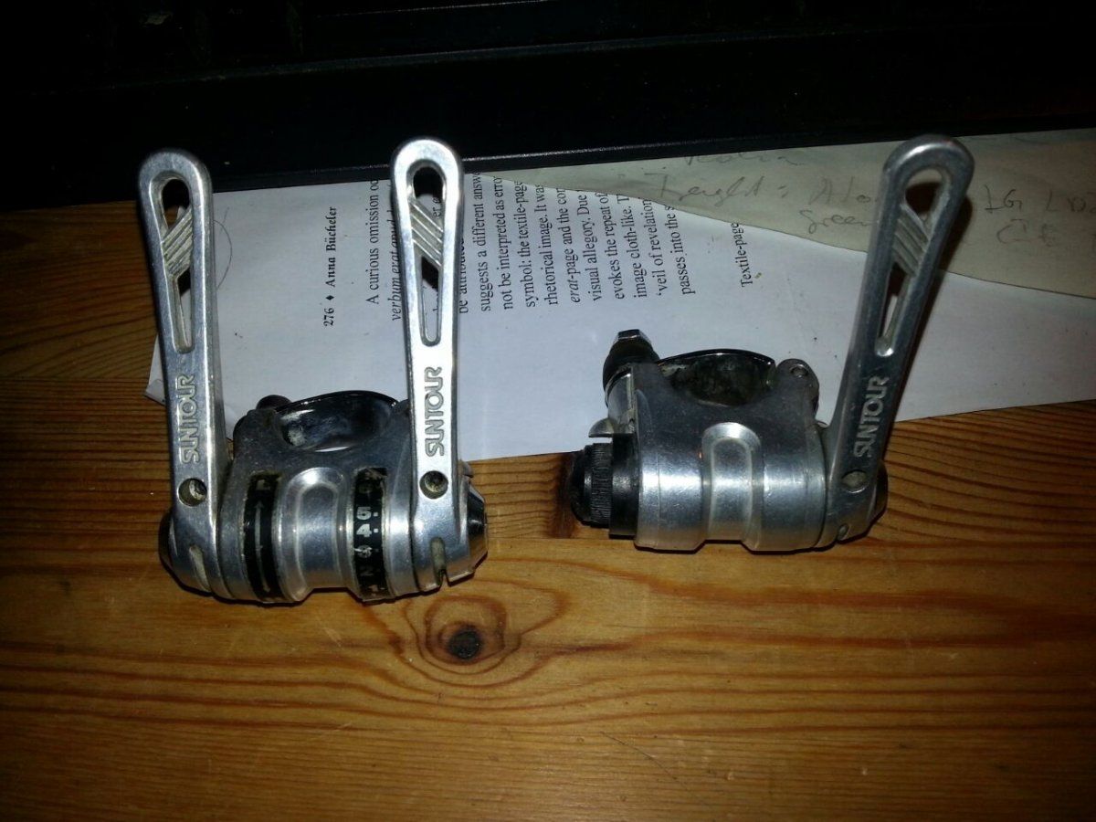

wie gesagt, vorbauschaft-befestigung. habe zum vergleich den korrespondierenden 2x6 hebel danebengelegt, gehäuse identisch. die rasterung erfolgt über eine kugel, die ein einen tellerfeder mit 5 (bzw. 6) löcher einrastet; hatte ich mal aufgemacht.. da ist ein aufkleber 5S auf der Innenseite, falls das ein Produktionsdateumscode sein sollte oder doch für 5 speed steht..

Was ist das denn für ein Aufkleber oben am Unterrohr? Kommt mir bekannt vor, aber ich komm nicht drauf und grübel die ganze Zeit
Danke dir, jetzt werd ich doch nicht dumm sterben! Sieht ja fast so aus als wäre das der gleiche Suntour Schalthebel, vielleicht der Vorgänger. Schau mal im Netz ob ich mehr raus bekomme. Danke dir für die Mühe!
war absolut keine mühe. aber ich habe schon viel dazu gesucht und nichts gefunden. hatte sogar ein paar experten in übersee mal kontaktiert, ohne ergebnis..
