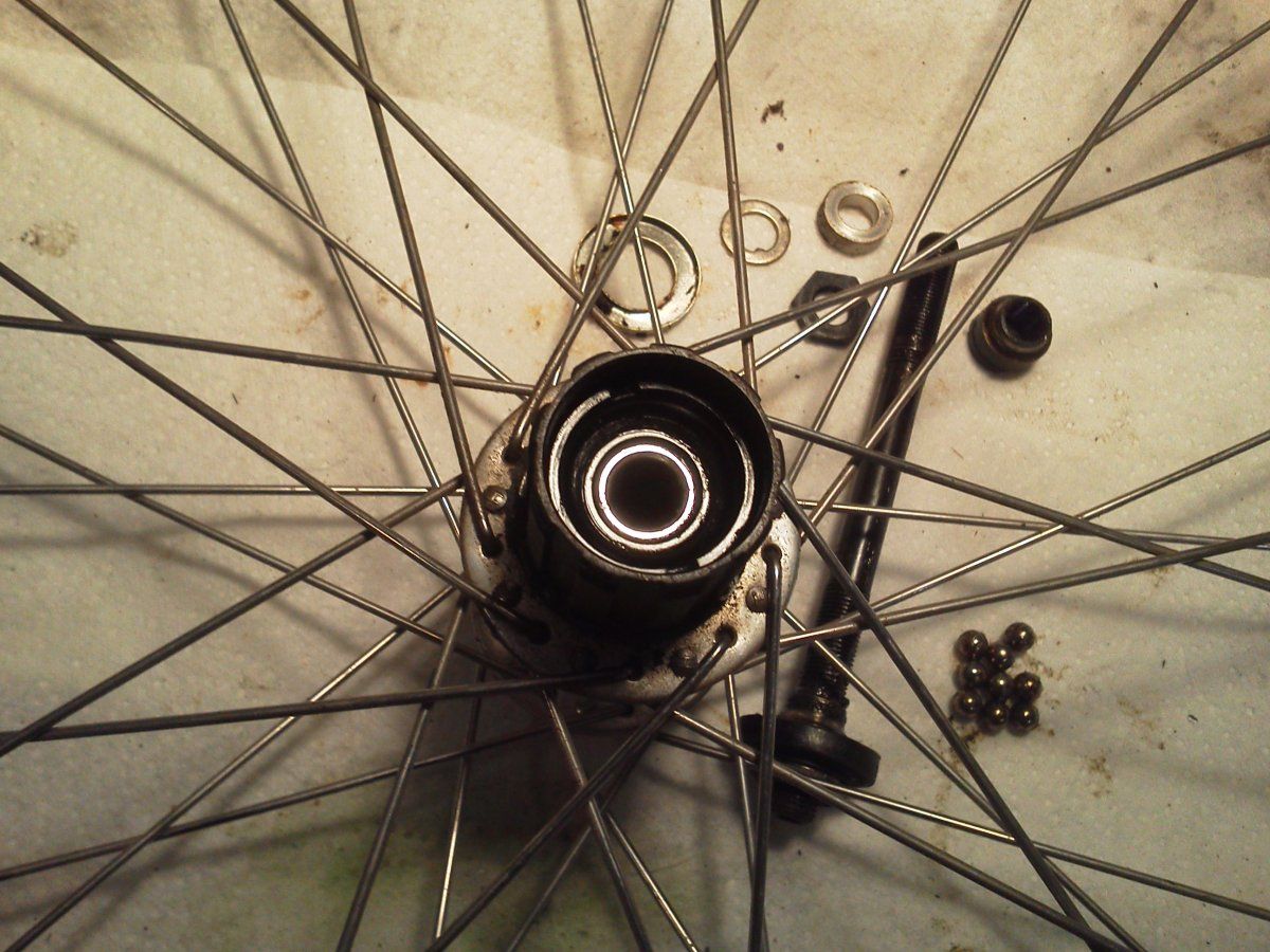

Eine Frage an die 6fach Experten ... ich kenne bisher nur shimano Freilaeufe, die einfach auf eine Vielzahnaufnahme an der Nabe gesteckt sind und nach Ausbau der Achse abgezogen werden koennen , und solche, wo mit 10er Inbus eine Huelse herausgeschraubt werden kann, die den Freilauf haelt. Jetzt habe ich aber ein 1984er Koga zwischen, Nabencode HG, da scheint der Freilauf auf einer durch die ganze Nabe gehenden Huelse, quasi der Innenseite der Nabe, aufgepresst zu sein. Gibts das? Und wenn ja, wie tausche ich den Freilauf? Danke im Voraus rockhill

@ waltzing mathilda, danke dir, den ausführlichen thread hatte ich nicht gefunden.
Ich hab den Freilauf jetzt drangelassen, er ist ok. Wollte ihn zum Saubermachen und Polieren der Nabe runterhaben. Aber gut, dass mans weiß. Ich kannte bisher nur dieses Shimano-Frühgewächs, wo der Freilauf NUR auf dem Stern steckt, also ohne die vorstehende Hülse, und ausschließĺich von der Achse festgehalten wird. Widda wat jelernt :-)
