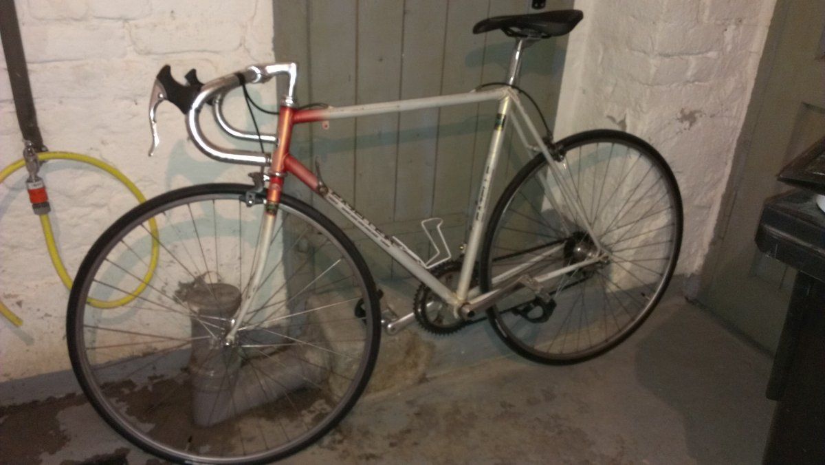

Nabend zusammen,
bin grad dabei mein "Arbeitstier" aufzufrischen....neuer Sattel, neue Reifen, neue Bremsbeläge...
Wie es halt so ist, findet man natürlich immer wieder neue "Baustellen" ;-)
Nach Montage der neuen Bremsbeläge musste ich feststellen, dass (speziell) das hintere Laufrad schon
einiges mitgemacht hat. Es läuft nur noch "Ei-rig" (was ist das für ein Wort? ;-) )
Frage:
Da ich meine Shimano 600 Nabe behalten möchte, stellt sich die Frage welche die beste Lösung wäre?
Neu einspeichen würde ich selber nicht hinbekommen...daher, neuen Laufradsatz kaufen (wenn ja, welchen empfehlt Ihr?
Wegen der Breite des Hinterrads!?) oder nur die Felgen und dann einspeichen lassen?
Bekommt man gebrauchte gute Laufräder für kleines Geld?
Für eure Tipps bin ich euch jetzt schon dankbar.

Ein Forumsmitglied, welches in Deiner Nähe wohnt, bitten, kostengünstig die Felge zu tauschen.....
Ja. Er könnte seinen Wohnort und den Felgentyp schreiben. Vielleicht gibt es in seiner Nähe auch einen "Fahrradselbsthilfekurs"?
Wobei ja nicht zwingend die Felge hinüber ist. Vielleicht haben sich Speichen gelöst. Das könnte der Fragesteller prüfen (an Speichen ziehen bzw. Klangprobe). Die Speichen einer Seite (das heißt Ritzelseite bzw. gegenüberliegend) sollte etwa gleich stark gespannt sein.
Was ist das für ein Rahmenhersteller?
