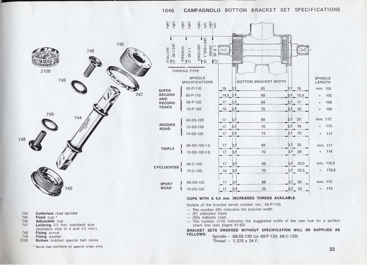

kleine innenlagerfrage:
campagnolo gran sport innenlager (genaugenommen ist eine gransport kurbel verbaut, ob das innenlager auch gran sport ist weiss ich nicht sicher... auf der achse steht 68-SS-120 drauf was ja - glaub ich - darauf hinweist), BSA, 112mm achslänge – kann ich das durch ein neues campalager ersetzen? z.B. durch ein Campagnolo Veloce Innenlager mit 111mm achslänge - den einen mm würde der platz noch hergeben...

AW: Mal eben schnell ne kleine bastelfrage
die frage geht im detail öfter durchs forum - s.o. - gibt es denn eine tabelle/übersicht, welche kurbel welche innenlagerlänge benötigt???
Bestimmt nicht EINE Tabelle für ALLE Kurbeln ... aber spontan fällt mir noch der Campa-Katalog 17a, von 1975, Seite 33 ein ...
