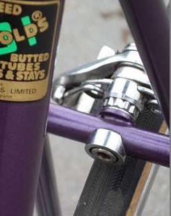

ich suche nach einer konkaven "unterlegscheibe" für hülsenmutter einer alten arabesque bremse am hinteren bremssteg. (siehe bild). gibts da irgendwo vielleicht passenden ersatz zu bestellen oder kennt jemand eine brauchbare bastellösung?
Alu-Rundmaterial gibt´s in Baumärkten.
Konkav feilen und Durchbohren sollte eigentlich für einen gewieften Bastler nicht so problematisch sein.
Eine solche Scheibe mit Flachsenkung - wie auf dem Bild - habe ich allerdings noch nicht gesehen.
