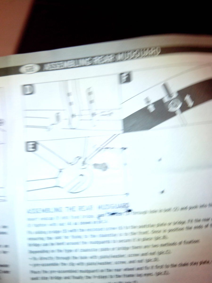

An meinem Winter- und Schlechtwetterrennrad möchte ich Sks-Blumels anbringen, leider fehlt bei meinem Rahmen jedoch das dafür erforderliche "Röllchen". Hat damit jemand Erfahrung wie das Problem zu lösen ist? Sorry für die schlechte Bildqualität.
Anhang anzeigen 113312 Anhang anzeigen 113313 Anhang anzeigen 113314 Anhang anzeigen 113315
Ich habe aus diesem Grund weiterhin einen Soubitez Nabendynamoim Einsatz und nutze dessen nach oben stehende Befestigungsschraube um daran den durchbohrten unteren Clip festzumachen.
Die Idee ist super (so einen "unter-dem-Tretlager-Dynamo" meinst du wohl).
Mir sieht allerdings der ganze Hinterbau derart schmal aus, dass ich Zweifel habe, ob da ein Schutzblech zwischen die Kettenstreben passt. Wird moeglicherweise schon vorher enden muessen ...
(so einen "unter-dem-Tretlager-Dynamo" meinst du wohl). -> ja ich habe mir die Befestigungsplatten des Dynamos
Ja, hier zur Vorstellung ein Bild des Dynamos. Zum Zeitpunkt des Bildes war gerade mal kein Schutzblech dran. Der unten zwischen die Streben reichende Teil des Schutzbleches mußte seitlich etwas beschliffen werden und auch in den Halterungen des Dynamos mußten, bei dem bei diesem Rad sehr, sehr kurzen Hinterbau, mit ein paar Feilenstrichen Platz geschafffen werden, damit der Dynamo dort überhaupt hin konnte.
