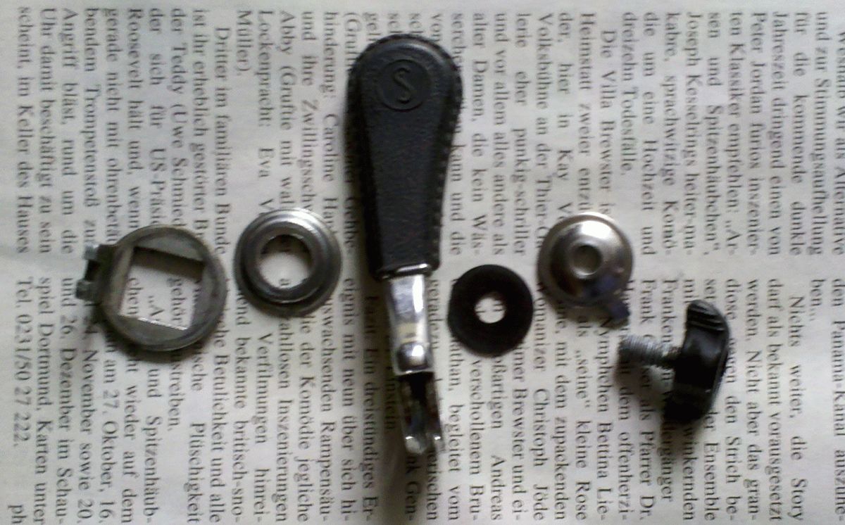

Bei diesem Schalthebel kollidiert die Knebelschraube mit dem Anschlag, ist das normal oder fehlt da was? Der andere ist auf jeden Fall nicht komplett, da fehlt die Abschlußscheibe.
Und kennt jemand die genaue Bezeichnung von den Hebeln? Ist von einem Peugeot PXN10E von 1983.
Kann Dir ein komplettes Set anbieten. Siehe bei mir im Album.
Fehlt da vielleicht ein Federring/Zahnscheibe/Unterlegscheibe?
Wenn ich das wüsste, würde ich ja nicht fragen :rolleyes: Der Hebel scheint sich jedenfalls ausreichend fest anziehen zu lassen, Schaltzug hab ich aber noch nicht montiert.
hardy55, Danke für das Angebot, aber so wichtig ist mir das nicht. Ich bau das erstmal für eine Probefahrt auf und improvisier da irgendwas. Später werde ich wahrscheinlich den Rahmen verkaufen und einige Teile behalten.
