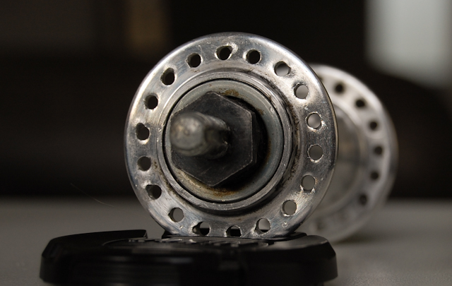

macht es mehr sinn bei einer nabe, die einen solchen zustand hat, sie nicht neu einzuspeichen?
AW: Mal eben schnell ne kleine bastelfrage
ich habe schon Schlimmere gesehen.
Wenn auf den Nabenflanschen keine Beulen sind(weil die Speichenlöscher überdehnt sind und bald ausreißen) und die Lager sauber laufen kein Problem.
Bei Lagerproblemen Achse ausbauen,Zustand der Laufflächen an Lagerschalen und Konen prüfen,evtl. auf der Drehbank polieren und neue Kugeln verwenden.

evtl einfach drauf achten, die nabe so einzuspeichen wie sie vorher war. ob das sinn macht... :ka:
