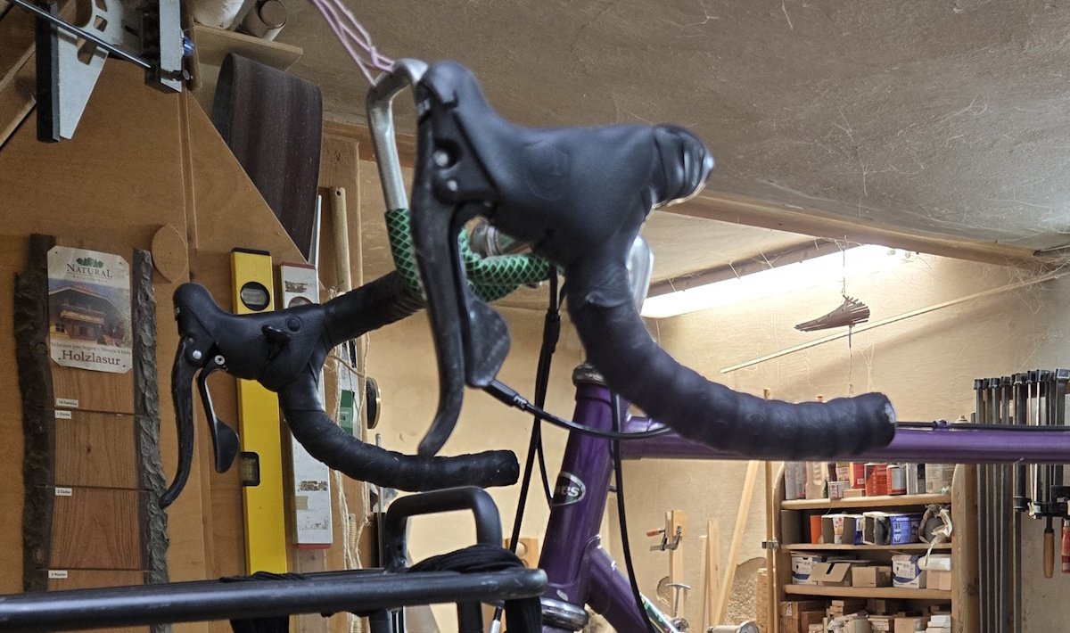

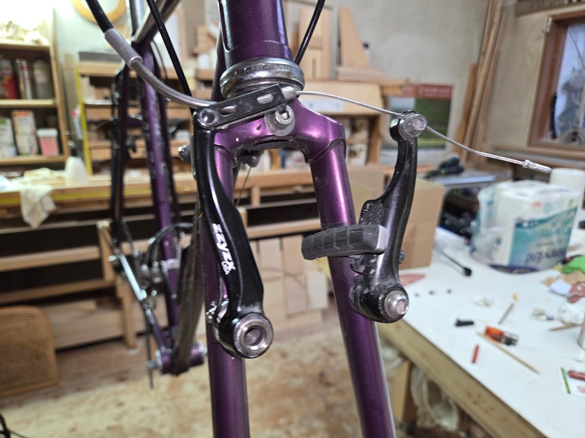

Schnelle Frage:
Dass diese Bremshebel
mit diesen Bremsen
nicht so wirklich kompatibel sind ist klar.
Penibel eingestellt bremst das ganz gut - eine Vollbremsung in Not, na ja.
Die Bremshebel lassen sich ja wohl entspannen, in diesem Zustand können sie auch noch gut gegriffen werden.
Überlegung: Seile im entspannten Zustand der Hebel nachspannen.
Frage an Euch: Könnte das reichen um ausreichend Bremswirkung im Notfall generieren zu können?
Ansonst wäre natürlich die Option auf Cantis umzurüsten, schon klar.
Dank und Gruß aus dem Wein/4, André.

Gegenfrage meinerseits:
Weshalb sollte man V-Brakes installieren, deren Bremswirkung nicht besser sind, als die von Cantilever-Bremsen?
Dann kann man doch gleich Cantilever-Bremsen verwenden oder eben (als vermutlich "bessere" Lösung) die passenden Bremshebel zu den V-Brakes.

Mach Mini-Vs (Schenkellänge 85mn) dran, am besten mit einstellbaren Flexi-Pipes. Alles wird gut.
Was ist an den Adaptern oben verkehrt? Ich hatte die auch mal früher in Benutzung, bevor es mini vbrakes gab, soweit ich mich erinnere, funktionierte das damit.
Das Bauteil hinter der Verlinkung (also den Adapter) hatte ich mir nicht angesehen, sorry.
Wenn er funktioniert (wie Du schreibst) wäre das ebenfalls ein praktikable Lösung.

Antwort meinerseits:
Hab' das Radl in dieser Konfiguration erworben.
Er könnte auch mini vbrakes nehmen, die mit den üblichen Rennrad Bremshebeln gut funktionieren.
Das SIND mini vbrakes - 85 mm. Funktion wie geschruben ganz gut - Notbremsung nein.

Hätte ich auch gedacht.
Danke für Euer Mitdenken. :daumen:

Bremsbeläge abschleifen, von Spänen reinigen, Zughülle tauschen gegen eine neue mit sauber gefeilten planen Enden, Felgen reinigen.
