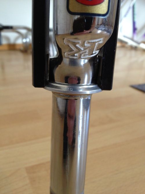

26,6 ist ein seltenes Maß , aber ist in meinem Peugeot aus 531 Professionell auch drin , Sitzrohr ist 28mm , Wandstärke ist 0,7mm .
Warum soll das nicht stimmen ?
sattelstützen: kranke maße, bitte zu mir!
ernsthaft: welche maße kann´s da denn haben? hab neulich 26,8 gemessen (analoger meßschieber, fabrikat helios, sehr guter zustand), heuer 26,6. folglich müßte ich das rad also giessen oder nochmals an verschiedenen stellen nachmessen. aber: 26,6 - kann das real sein?
verbiestert mich gerade wieder....
Klar, bei Franzosen gibt"s zB sehr oft 25,8 bis 26,8. ... Sein kann alles. Auch 27,0 gibt's - auch wenn einen jeder Radhändler zunächst einmal doof anguckt.
Natürlich gibts das. Die Komponentenproduzenten wären doch auch schön blöd, Stützen in dem Maß herzustellen, wenn sie nirgends gepasst hätten...!? Verkauf mit Reduzierhülse inklusive oder was? :D

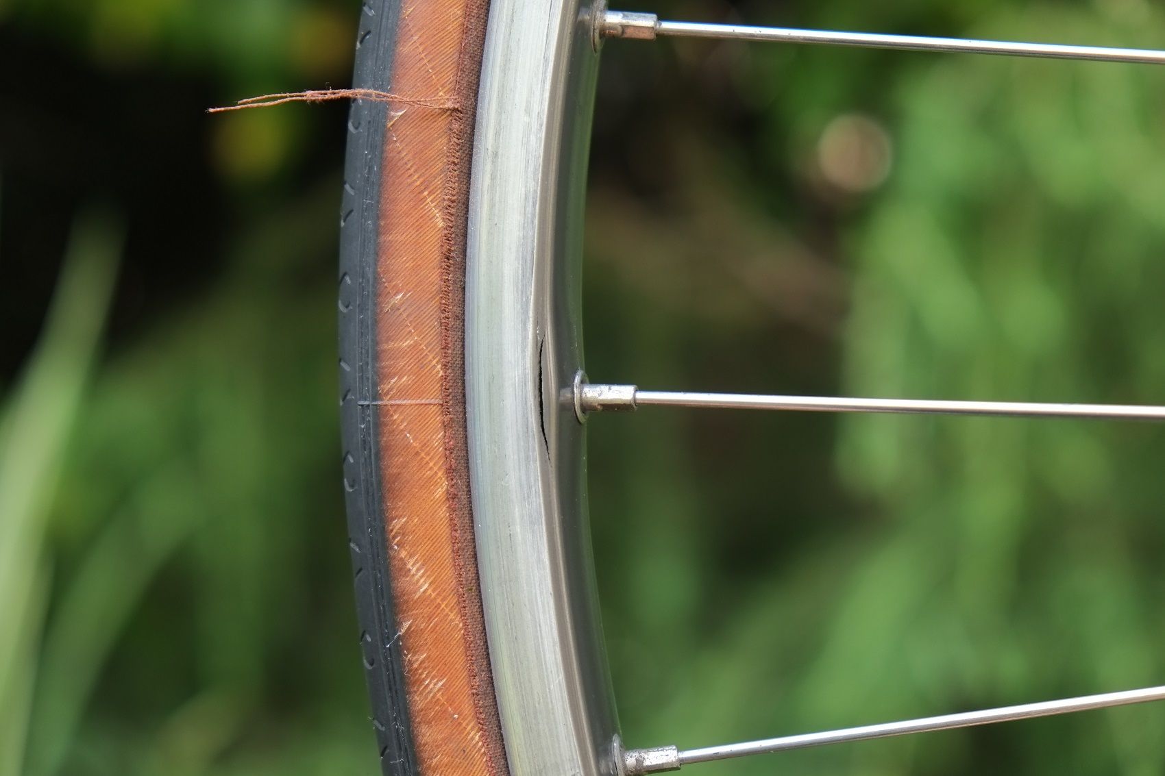

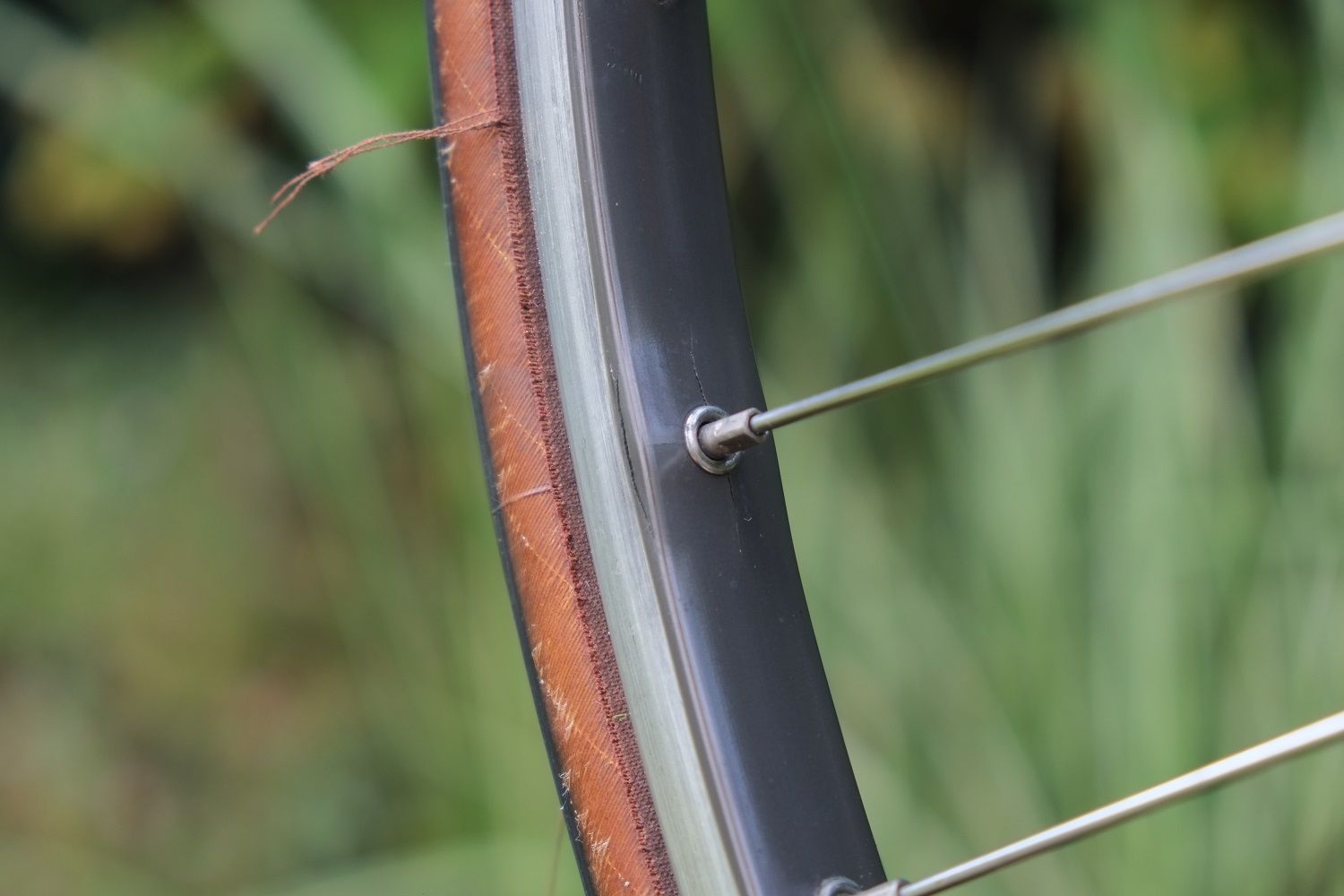

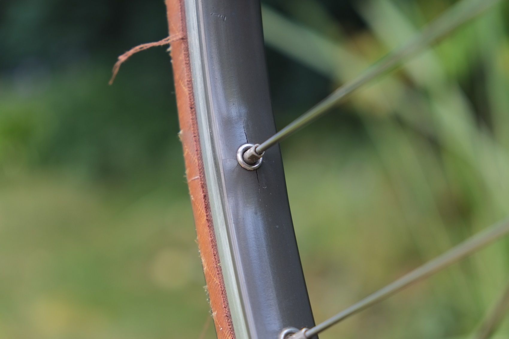

Materialfehler oder was? Speiche scheint jedenfalls nicht übermäßig gespannt :(

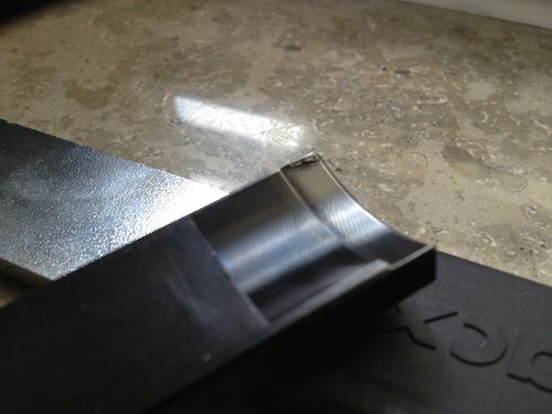

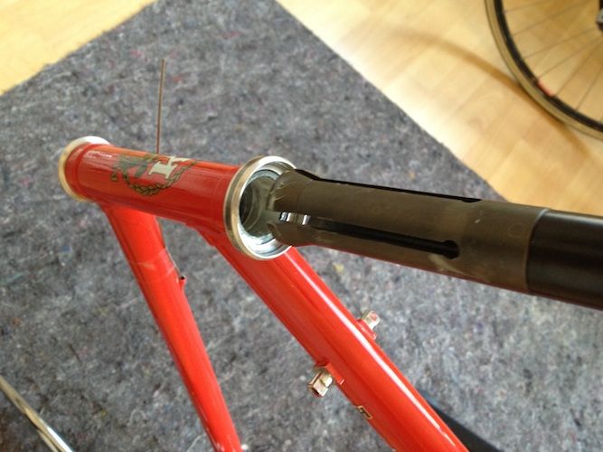

Ich würde gerne einen Steuersatz ausbauen. Allerdings verstehe ich nicht, wie ich den Austreiber für die Lagerschalen in das Steuerrohr bekommen könnte. Der sich spreizende Teil passt zumindest nicht durch die Lagerschale von unten oder oben in das Steuerrohr. Zusammendrücken kann man Austreiber zumindest nicht um in hineinzubekommen.
Wie macht man das?
Ich habe gestern schon versucht den Konusring mit dem Abschläger zu entfernen, doch den habe ich bisher nur vermackt. Da macht man ja schon beim Aufsetzen des Abschlägers Macken rein?! :eek:
Edit: Kein Wunder, dass man mit dem tollen Cyclus Austreiber mehr kaputt macht als mit einem flachen Schraubenzieher:
Scheint bei Cyclus ja wohl keine Qualitätskontrolle zu geben ... :mad:

Den Austreiber mußt Du schon richtig herum einführen, nicht aufsetzen!
Das gespreizte Teil drückt die Schale von innen heraus.
Du mußt also, um die untere Schale auszutreiben, den Austreiber mit dem schlankeren Teil von unten ins Steuerrohr einführen; so weit, bis der breitere Teil sich oberhalb der Schale befindet, und dann die untere Schale herausschlagen.
So in etwa:
Wie macht man das?
Anhang anzeigen 97669 Anhang anzeigen 97668 Anhang anzeigen 97670
:idee:
Den Austreiber führst du mit dem geschlossenen Ende ins Steuerrohr und ziehst in soweit durch bis das offene Ende im Steuerrohr hinter der ersten Lagerschale ist. Dann auf das geschlossene Ende hämmern, tadaa! Die erste Lagerschale ist raus. Dann den Austreiber von der anderern Seite wieder mit dem geschlosssenen Ende rein und das selbe Spiel von vorn, tadaa! 2. Schale raus.
Sollte der austreiber nicht passen, dann ist er evtl. nicht für 1", sondern für 1 1/8" gedacht.
