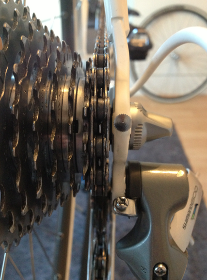

Ich habe hier eine Shimano Tricolor 8fach Nabe (6402) und würde gerne eine neue HG 70 Kassette verwenden, was ja gehen müsste? Wenn ich allerdings den Abschlussring festziehe, bleibt die Kassette wackelig. Wieso wackelt die und lässt sich nicht festziehen? Spacer-Ring rein und gut ist?
Laut Smolik soll der Abstand Kassette - Ausfallende die gleiche Breite haben, wie der Abstand der einzelnen Ritzel untereinander. Bei einer 8fach Kassette wären das ~3mm zwischen den einzelnen Ritzeln. Ist das nicht zu nah? Beim PR 5000 zum Beispiel habe ich 5mm Abstand zwischen Kassette und Ausfallende.
Ist das für die Kettenlinie relevant oder nur wenn man mehrere Laufräder zum wechseln verwendet und das nachjustieren der Schaltung sparen möchte?

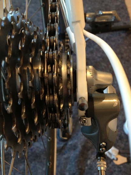

So. Hier noch der Smolik Abstand, der mir aber einen Tick zu nah erscheint:
Anhang anzeigen 96712 Anhang anzeigen 96713
Macht das die Perspektive - oder ist nach dem linken Bild das Schaltauge nach innen gebogen?
Solange die Kette nicht an den Rahmen/Ausfallende kommt und auch das kleinste Ritzel beim Ausbau des Hinterrades nicht an Rahmen/Ausfaller kommt und den Lack vermackt, ist es in Ordnung.
Obwohl nach dem linken Bild das Ganze doch schon recht knapp erscheint.
Evtl. nimmst Du -sofern es sich mit dem Zahnkranz/Distanzscheibe nicht korrigieren läßt, eine 1mm Distanzscheibe rechts zwischen Konus und Achsmutter.
Solltest Du 2 Scheiben auftreiben können, lege rechts und links eine Scheibe dazwischen.
Damit veränderst Du die Symmetrie des Laufrades nicht und mußt nicht nachzentrieren.
Und 132mm statt 130mm Einbaumaß verträgt der Rahmen allemal.
Größer als notwendig sollte der Abstand Kranz/Ausfaller nicht sein, da sich sonst die Asymmetrie des Hinterrades verstärkt.
Und über die Kettenlinie würde ich mir nicht den Kopf zerbrechen. Der Schräglauf bei 8/9/10/11 ist ohnehin schon groß.

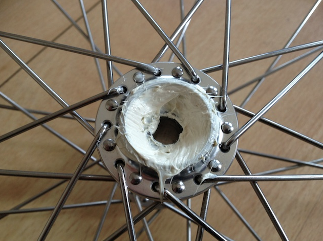

Ist das eigentlich richtig, wie ich meine Naben fette? Ist das zu viel Fett oder kann man nie genügend Fett verwenden? Nehme immer das Lagerfett von Galli und gehe dann so vor:
Nach dem Reinigen erst die Schale einfetten

Ich sag´s mal so:
"man kann et ooch övverdrieve...."
Wenn´s ohnehin eine gedichtete Nabe ist, kannst Du mit dem Fett wesentlich sparsamer umgehen.
Etwas Fett an den Dichtring reicht zur Dichtung völlig aus.
Zudem hat Fett auch eine bremsende Wirkung, und es wird ja nicht nur aus der Nabe herausgedrückt, sondern auch in den Nabenkörper hinein.
Dort klebt es dann zwischen Nabenhülse und Achse und wird dauernd umgewälzt und bremst.
Muß doch nicht sein, oder? Leichtlauf ist doch erwünscht.
Wenn Du einmal eine 3/5/7-Gang-Nabe zerlegt, gereinigt und mit zuviel Fett versehen hast, wirst Du wissen, wie schwergängig so ein Teil werden kann, wenn das Fett dauernd umgewälzt wird.
Also schone die Umwelt, Deinen Geldbeutel und Deine Kräfte und sei etwas sparsamer :)

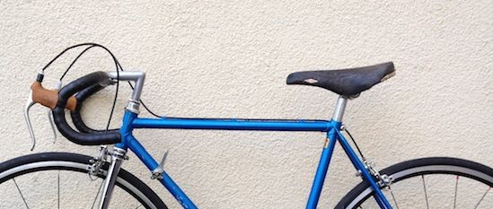

bin gerade dabei meinen Stahlrenner fertig zu machen. Vorher ist mir das gar nicht so aufgefallen, aber mein Vorbau ist wohl etwas zu hoch wie im Bild zu sehen ist.
Allerdings kann ich den Vorbau mit Keilklemmung nicht weiter in den Gabelschaft schieben. Würde sonst so wie hier (ganz unten) aussehen.
Kann ich den Aluvorbau einfach um 2-3 cm kürzen und ihn damit tiefer montieren oder lieber einen neuen kaufen? Selten ist ja die Schaftlänge angegeben.

Das ist bei so kleinen Rahmen echt ein Problem mit der Einstecktiefe.......
Wenn der Vorbau eine Schrägkeilklemmung hat ist kürzen problemlos , nur das Gewinde der Klemmschraube muss auch lang genug sein , das ist entweder M8 oder M8x1 , muss notfalls nachgeschnitten werden.
Hat der Vorbau aber eine Konusklemmung muss ja der Innenkonus im Vorbau nachgedreht werden , für die Klemmschraube gilt natürlich das selbe.
So, wie Eric es sagt, ist´s richtig.
Bei Schrägkonusklemmung geht´s problemlos.
Bei Konusklemmung muß der Schlitz im Schaft weiter eingesägt werden.
Aber Achtung: das Ende dieses Schlitzes sollte in einer Bohrung enden, also vorher ein Loch dort bohren, wo der erweiterte Schlitz enden soll.
Sonst kann es zu Einrissen kommen.
