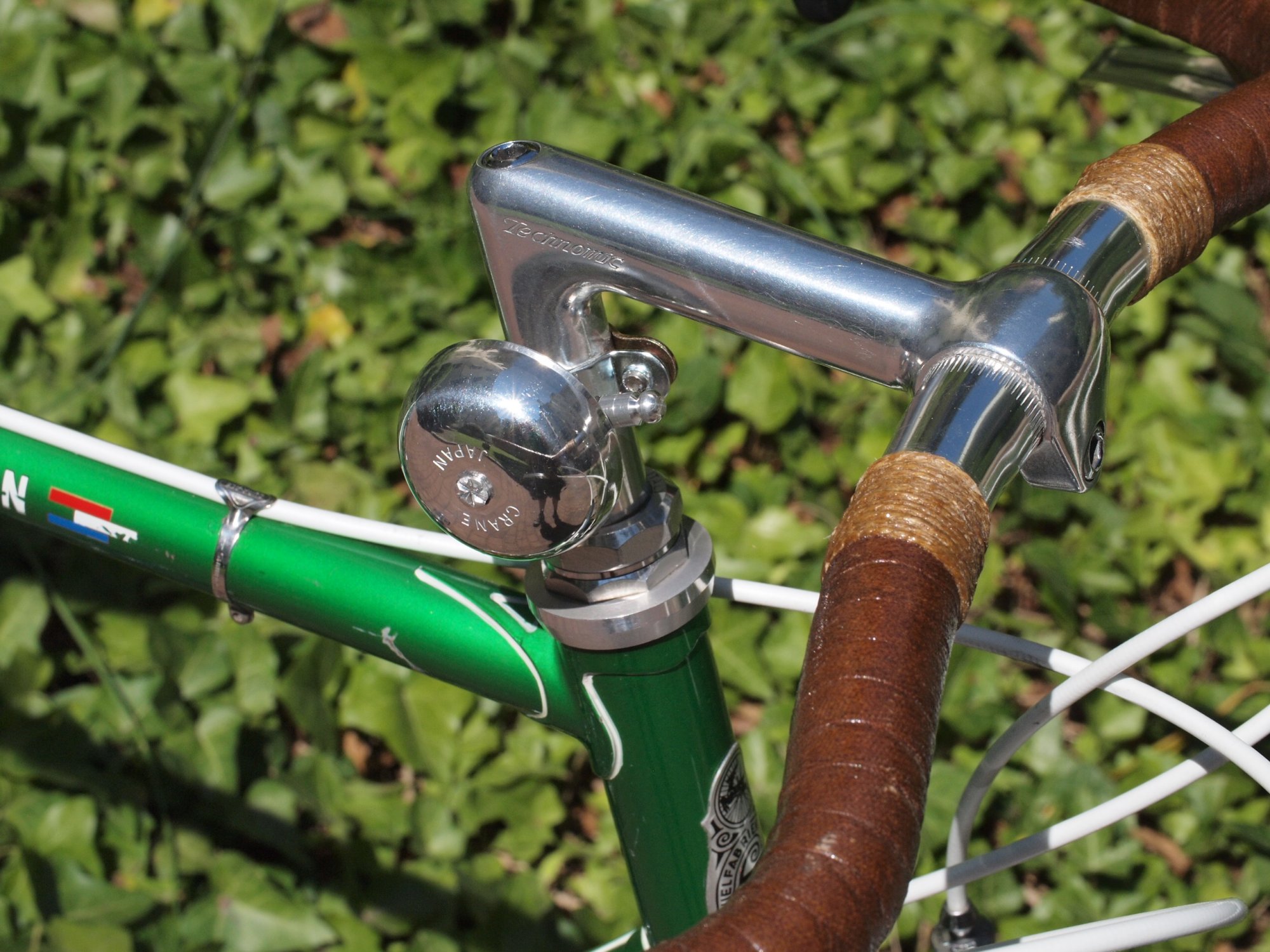

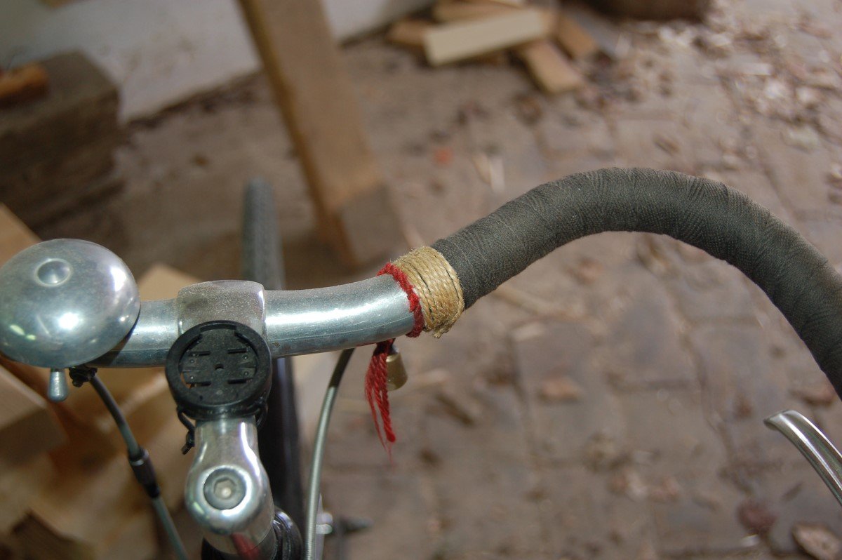

Spagat.
Gruß aus dem Wein/4, André.
Nachtrag, habe gerade gesehen dass "Spagat" wohl kein so bekannter Terminus ist, also Bild:
Das Band was dabei liegt. Bei Billiglenkerbändern ist das meist Müll, in so einem Fall schließe ich mit Baumwollband ab.
Genau, das Band, das dabei liegt nehmen! Falls beschriftet, so anbringen, dass man es von rechts neben dem Rad stehend lesen kann (so wie Felgen-Decals... ;)). Da das in der Tat in der Regel nicht gut klebt (oft, da es fuer Klassiker als NOS-Band erworben uralt ist), benutze ich darunter zunaechst Iolierband, unter dem Lenker ueberlappend und dort mit einer heisgemachten Speiche "verschweisst". Das "Schmuckband" hat dann nichts mehr zu halten.
Am wichtigsten ist es, das Lenkerband am Ende so spitz zulaufend zuzuschneiden, dass die Dicke der Wicklung kontant bis zum Ende geht und nicht wie eine Eistuete zum Ende hin zusammenlaueft und dann mit Isoband ueberdeckt wird.

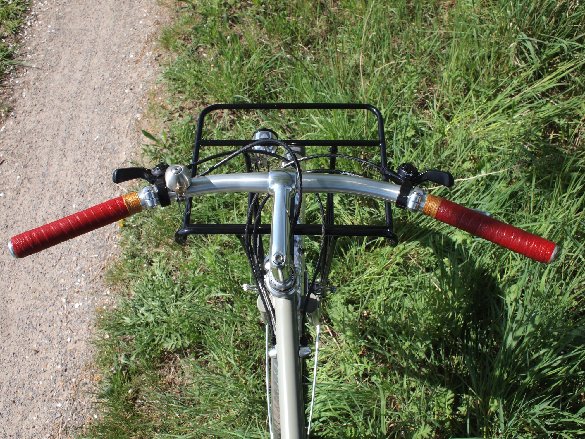

ok, noch bisschen text dazu:
das isolierband ist ja sehr elastisch, die unebenheiten, die sich am ende des lb auch bei sorgfältigem schrägschnitt ergeben, werden ausgeglichen. das hält wirklich gut und wird schön glatt. die allermeisten beiliegenden abschlußstreifen haben nicht diese elastizität und werfen falten.
das isolierband gibt es in einigen farben, und für die befestigung der aeroverlegten zughüllen am lenker kann man es auch gut nutzen.

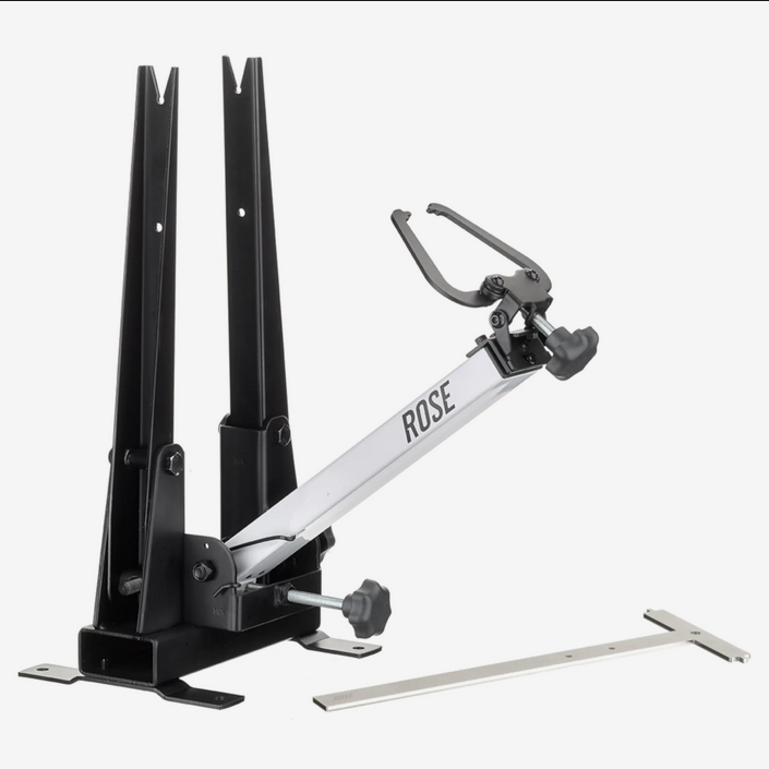

ich suche einen Zentrierständer... Ich besitze momentan den ROSE 2-Zent:A-XL Zentrierständer, mag den bzw. das Konzept dahinter gar nicht.
Grund:
Mich bringt es ducheinander UNTEN den Schlag ablesen zu müssen statt oben.
Ich hätte also gern eine käuflich zu erwerbende Alternative die das berücksichtigt.

Ich hab das Zentrieren auf einem Zentrierständer gelernt der das ganze oben hatte... weiß nicht wie ich es erklären soll.
Der war selbstgebaut, als käufliches Modell also nicht erhältlich.
