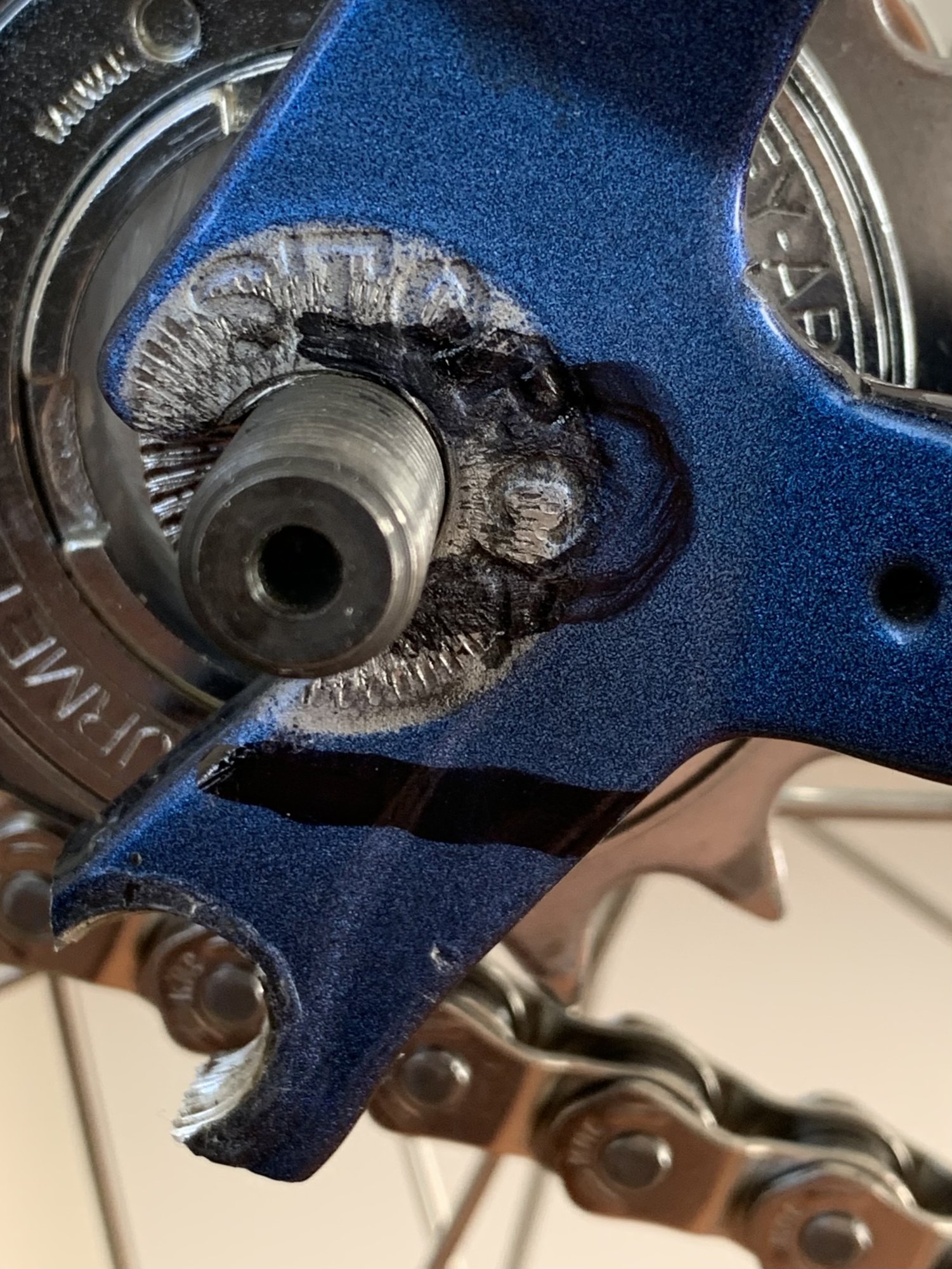

War heute beim Kumpel im Laden und der hat mir auch abgeraten am Ausfallende rumzufriemeln.Schon wieder eine Frage von mir.
Ich baue ja gerade an meinem Singlespeed.
Um die Kette spannen zu können, würde ich gern das Ausfallende wie "angezeichnet" bearbeiten.
Spricht da etwas dagegen?
Vielleicht muss ich auch weniger Platz schaffen, geht erstmal um den grundsätzlichen Plan...
Danke
Hatte der den Exzentriker noch da gehabt? Als ich einen vor ca. 2 Jahren gesucht hatte, bekam ich direkt von Thrickstuff die Antwort, dass sie Produktion eingestellt hätten. Ist dann etwas ähnliches von 8bar - aus Taiwan - geworden.War heute beim Kumpel im Laden und der hat mir auch abgeraten am Ausfallende rumzufriemeln.
Es ist jetzt ein Trickstuff Exzentriker geworden. Da eine GXP Kurbel eingebaut wird, musste ich noch eine Adapterhülse bestellen.
Ergebnis zeige ich demnächst hier...
Ja, er hatte noch einen im Laden der von einem Projekt übrig geblieben istHatte der den Exzentriker noch da gehabt? Als ich einen vor ca. 2 Jahren gesucht hatte, bekam ich direkt von Thrickstuff die Antwort, dass sie Produktion eingestellt hätten. Ist dann etwas ähnliches von 8bar - aus Taiwan - geworden.

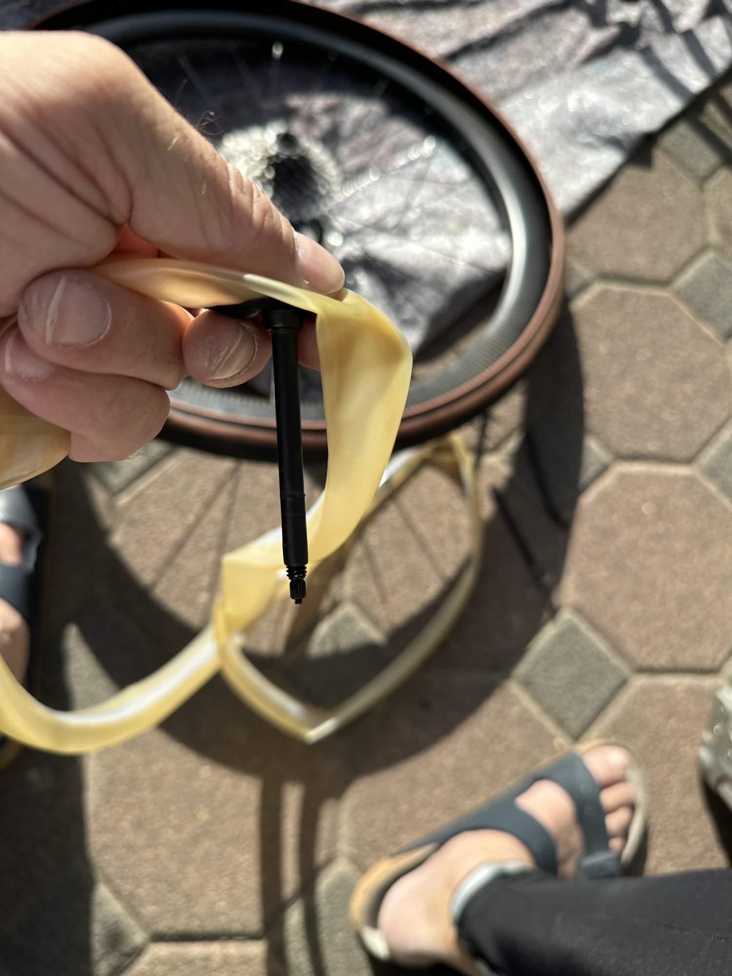

Wenn vorne was am Ventil war,Zuletzt kam mir vorne ein Ventilverlängerung (?) beim Aufpumpen entgegen, nun kann ich das Hinterrad nicht mehr aufpumpen.
Ich vermute mal, dass die Dichtung,Ab einem gewissen Druck ist das Ding undicht.

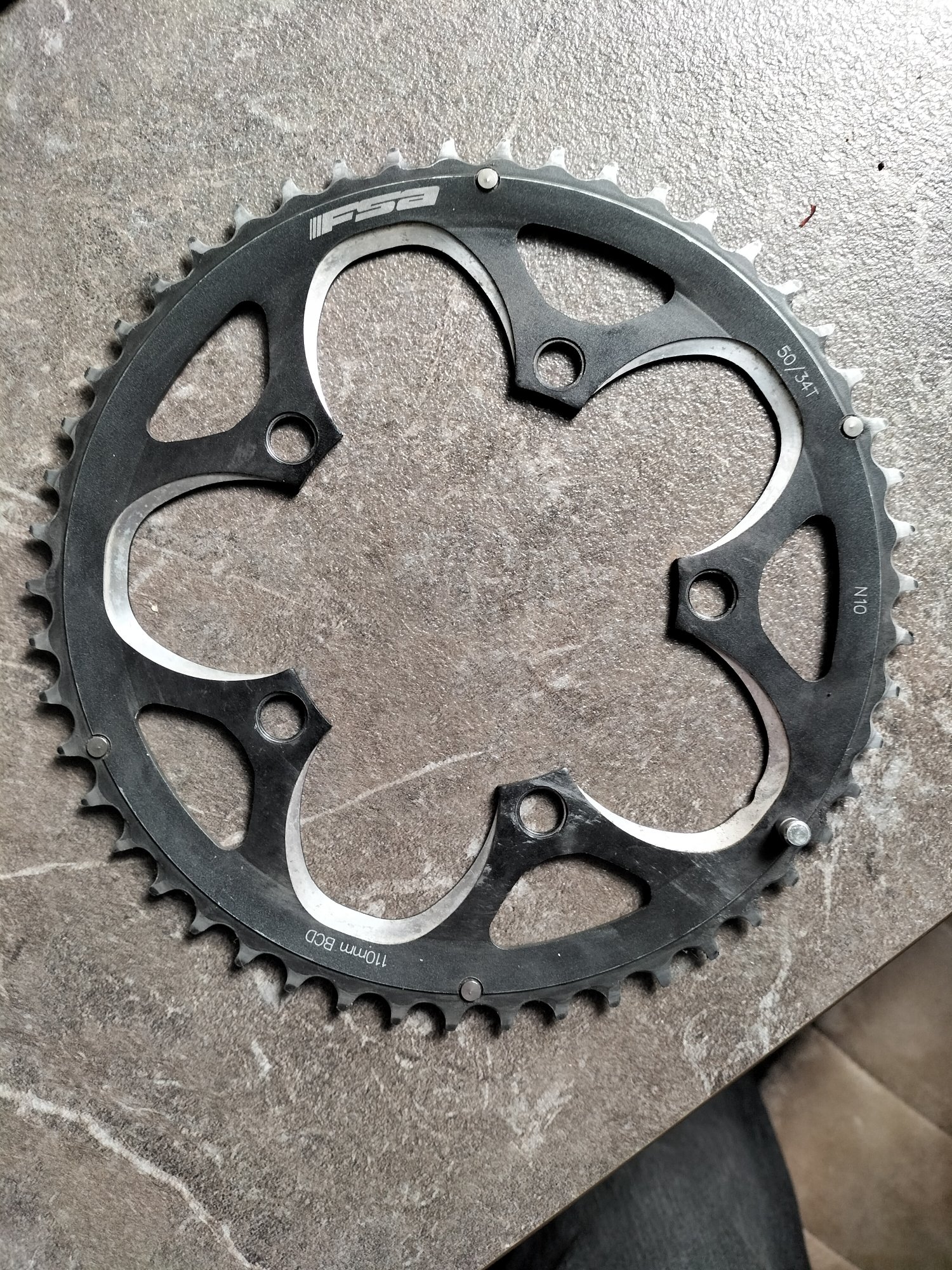

Habe gestern dieses Tool neu entdeckt.Nach Km Leistung fertig. Schon ersetzen oder wie seht ihr die Zahlung?Anhang anzeigen 1513066
Das Tal ( Grund ) zwischen den Zähnen is schon Recht großNach Km Leistung fertig. Schon ersetzen oder wie seht ihr die Zahlung?Anhang anzeigen 1513066
Das fährt nochmal genau so lange wenn du die Kettenlängung im Auge behältst.Nach Km Leistung fertig. Schon ersetzen oder wie seht ihr die Zahlung?

Alles klar, aber die Kette wird jährlich getauscht und das heißt alle 2000Km.Kettenblatt hat aber schon 6Winter auf den Zähnen . Ich hab natürlich ein Kettenblatt ganz Preiswert hier Lie@Herbert 2020
Wenn das Kettenblatt eh schon soweit runter ist, dann isses die Kette wohl auch.
Damit vermutlich auch das Ritzelpaket, das System hat sich ja wohl aufeinander eingespielt.
An dem Punkt kann man also nix mehr versauen.
Ich fahre ein solches System dann bis zum ersten Durchrutschen ( Überspringen) der Kette.
Das Gefühl beim Durchrutschen ist kurz adrenalinfördernd, passiert ist mir noch nix, trotz geringer egg clearance.
