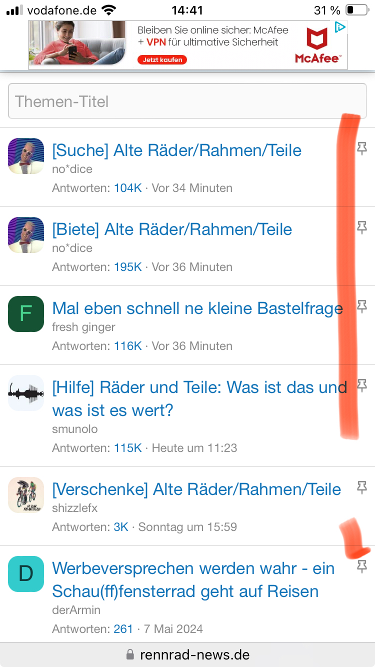

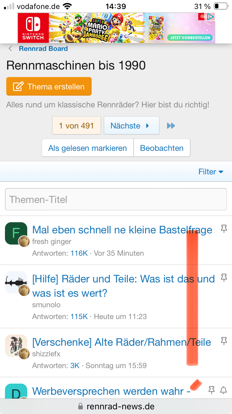

Gelöst! Bastelfrage der anderen Art:
Wenn ich im Forum eingeloggt bin, sind der Suche- und der Biete-Faden nicht mehr angepinnt. Was ist der Grund? Wie kann ich das beheben? (iPhone SE, iOS 17.6.1, Safari)
Screenshot nicht eingeloggt:
Screenshot eingeloggt:

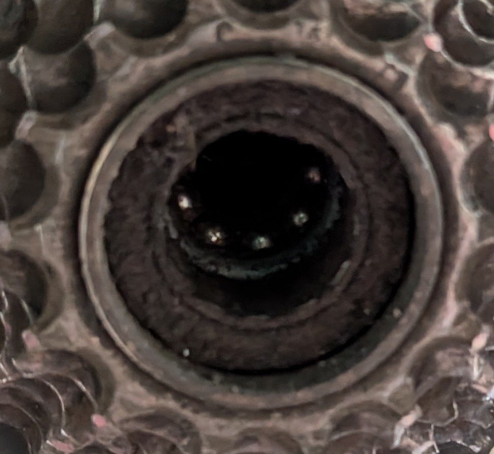

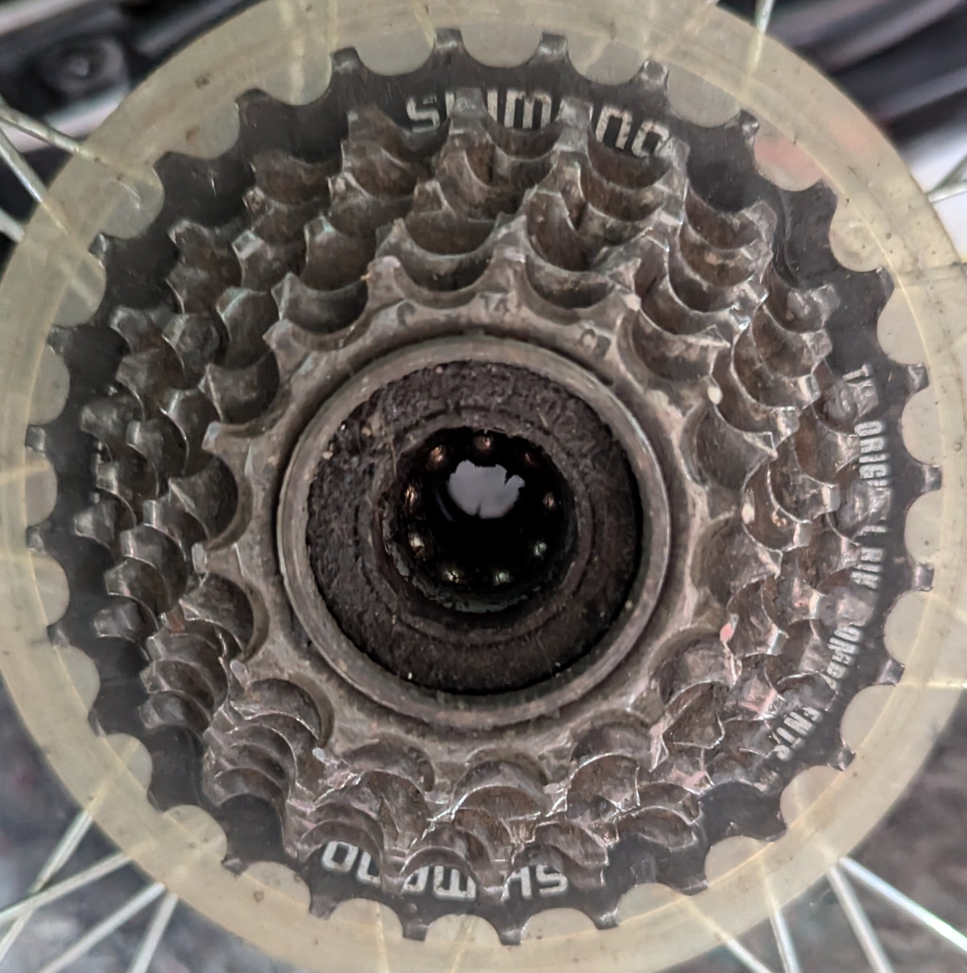

Bei einem guten Kollegen hat der Stiefsohn sein altes Rad "etwas" überstrapaziert. Da ist die Achse hinten gebrochen.
Die Frage (wahrscheinlich hier schon zig-fach) gestellt: Wie geht das Ritzel Paket ab? (Shimano 7-fach) Ist das die Variante mit geschraubten letzten Ritzel oder Spezial Tool?
Dann weiß ich was außer der M10 x 180mm Achse noch benötigt wird.
War im Parkhaus leider etwas dunkel .
Wegen des ganzen schmodders sieht man es nicht so genau, aber das dürfte ein schraubkranz sein.
Du/ ihr braucht einen Anzieher und nen schön langen Schraubschlüssel oder Engländer.
Oder nen Schraubstock.
