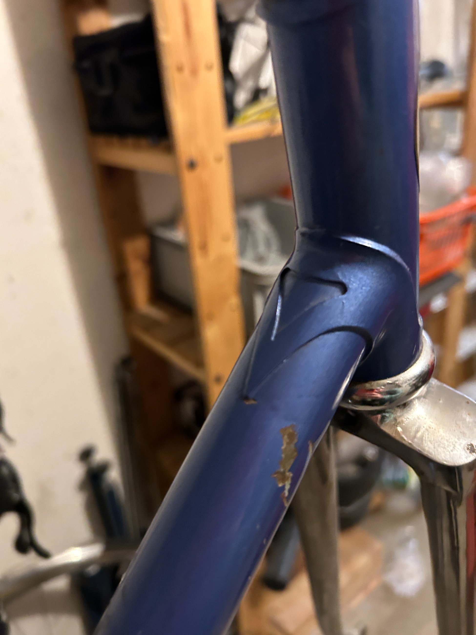

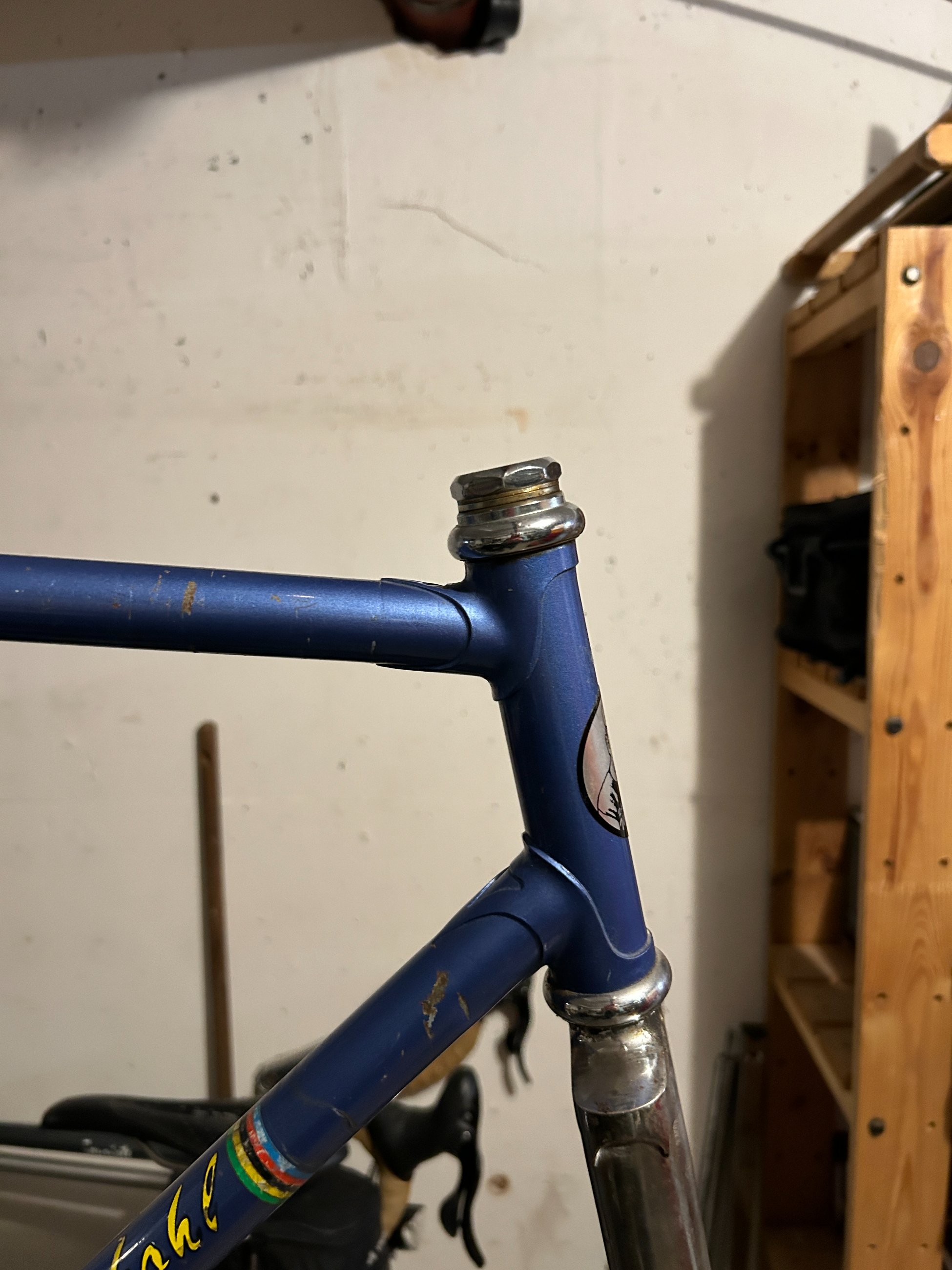

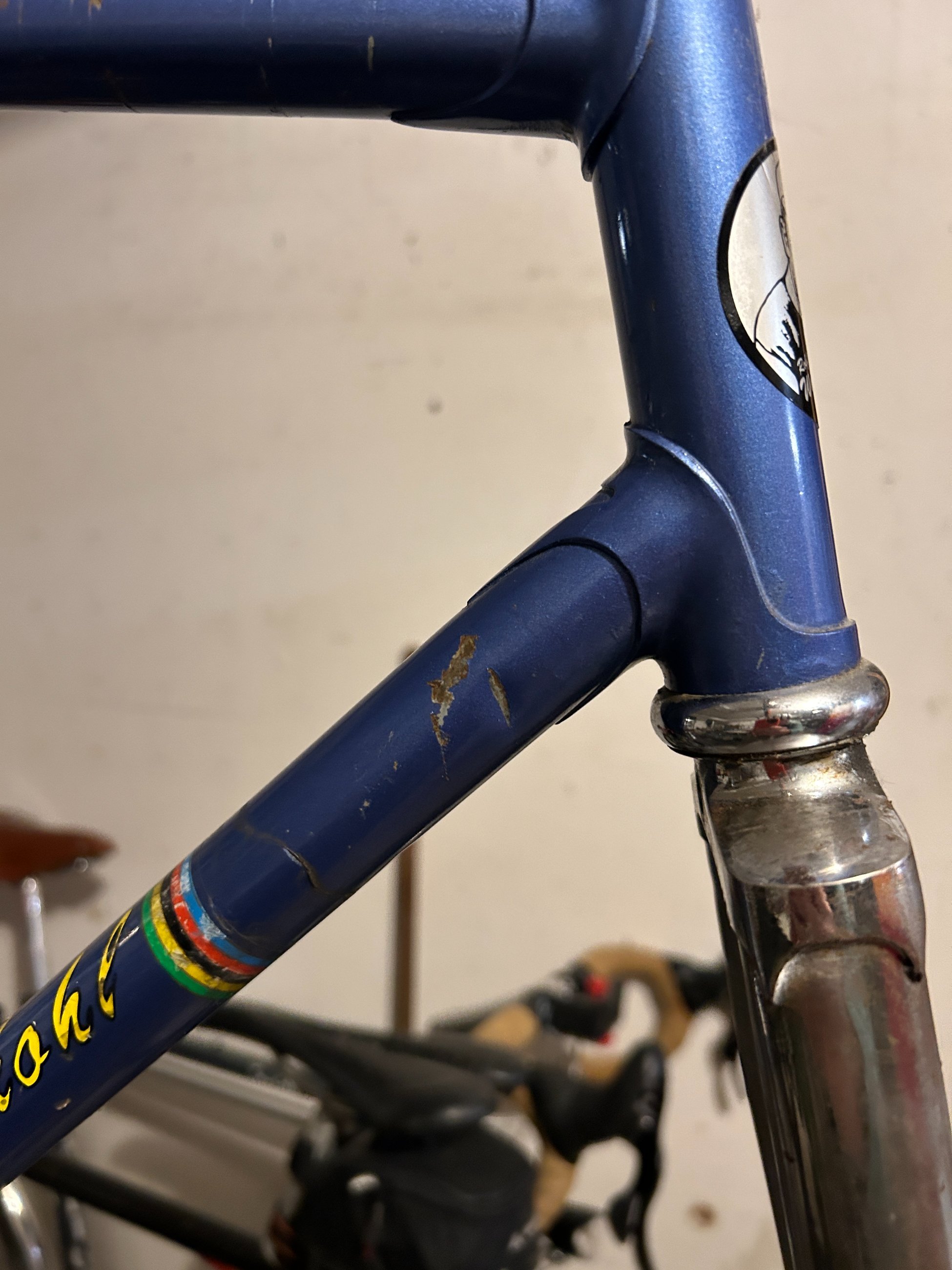

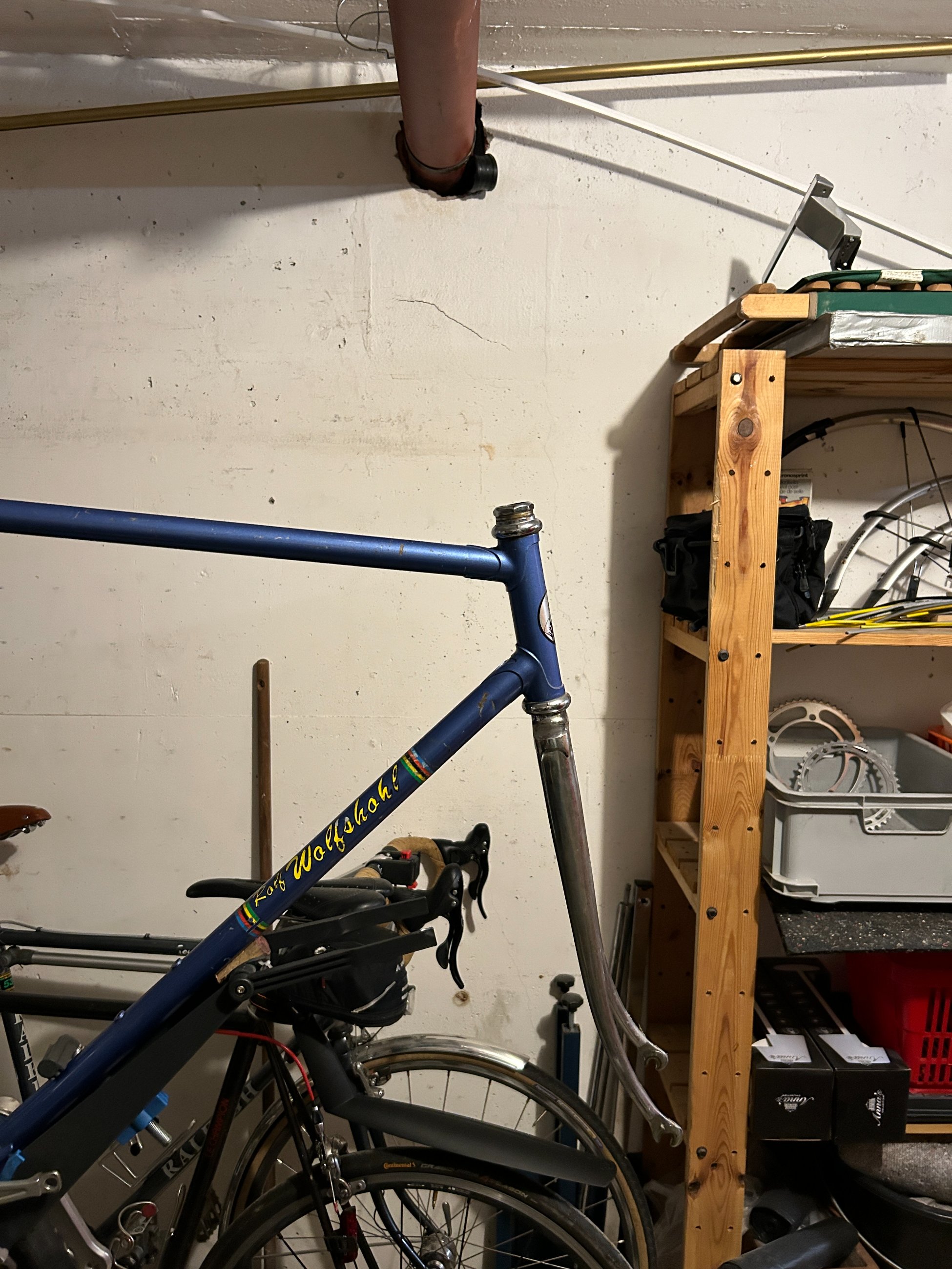

Ich glaub der ist krumm.
Ist im Grunde nicht so schlimm weil das Rad (opa's Rad) an der Wand im Flur hängen wird.
Von Interesse wäre es trotzdem. Was meint Ihr?

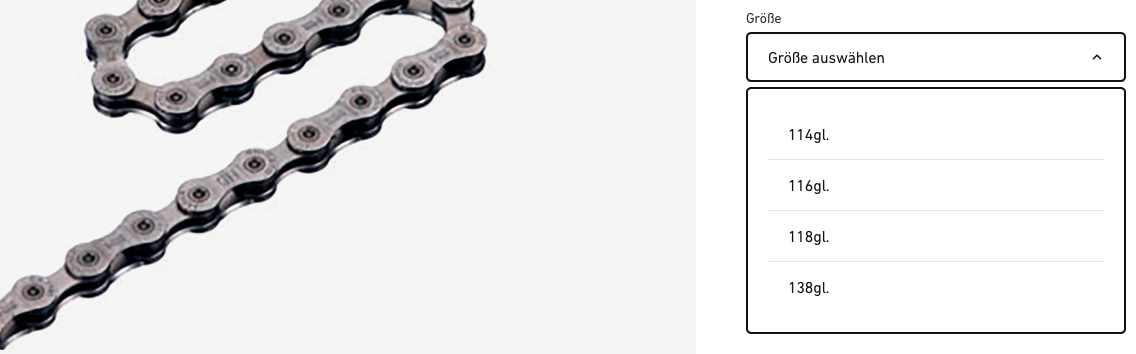

Hu- 138.. das habe ich glaub ich noch nie gesehen. Fürs Tandem dann? =)
Weiß nicht ob krumm oder auch nicht, aber die Risse würden mir mehr Sorgen machen, wenn man ihn doch mal fahren wollte. Sieht auf jeden Fall aus, als hätte der Rahmen mal einen ziemlich frontalen Treffer gehabt. Schöner Rahmen trotzdem.

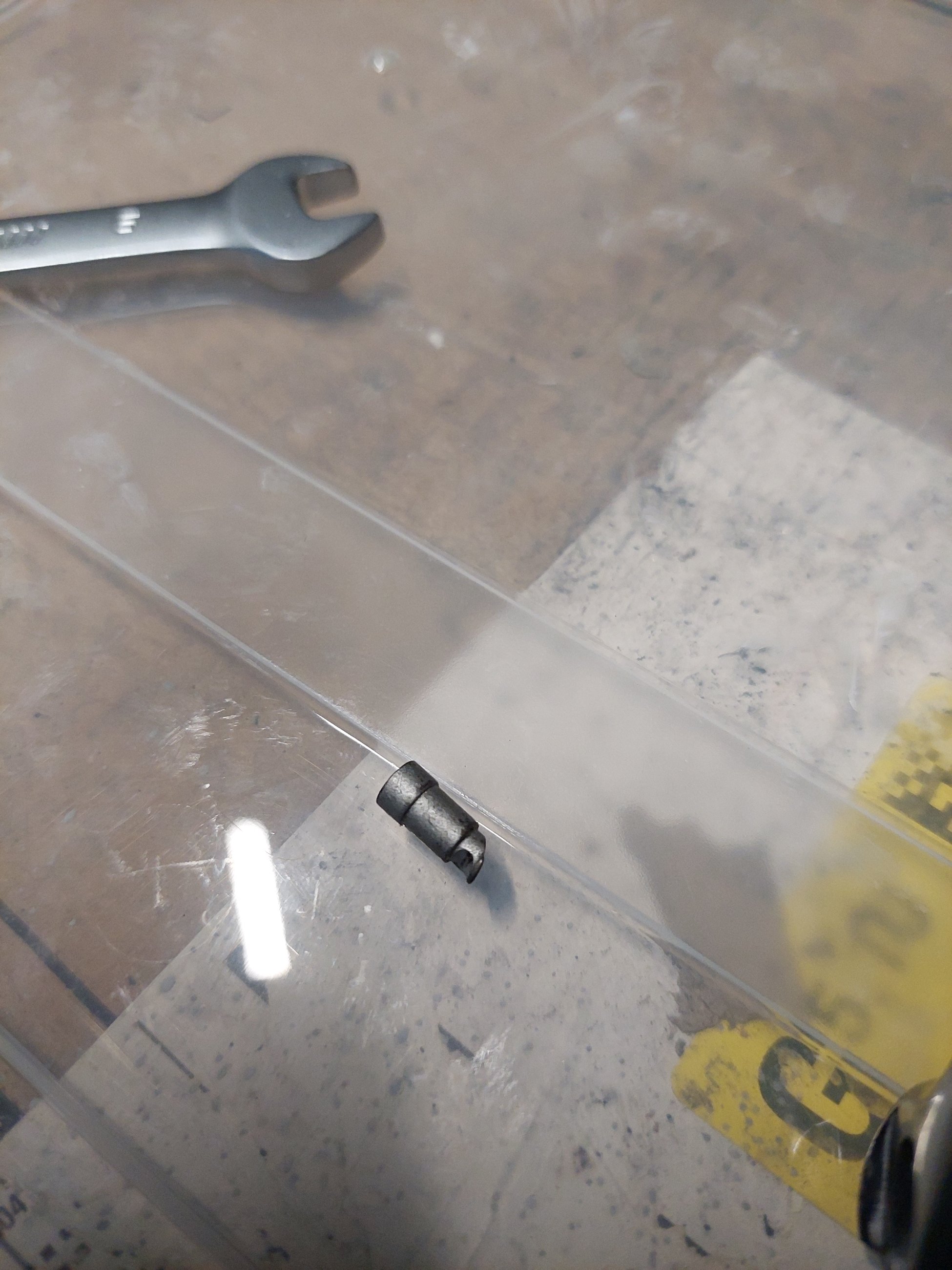

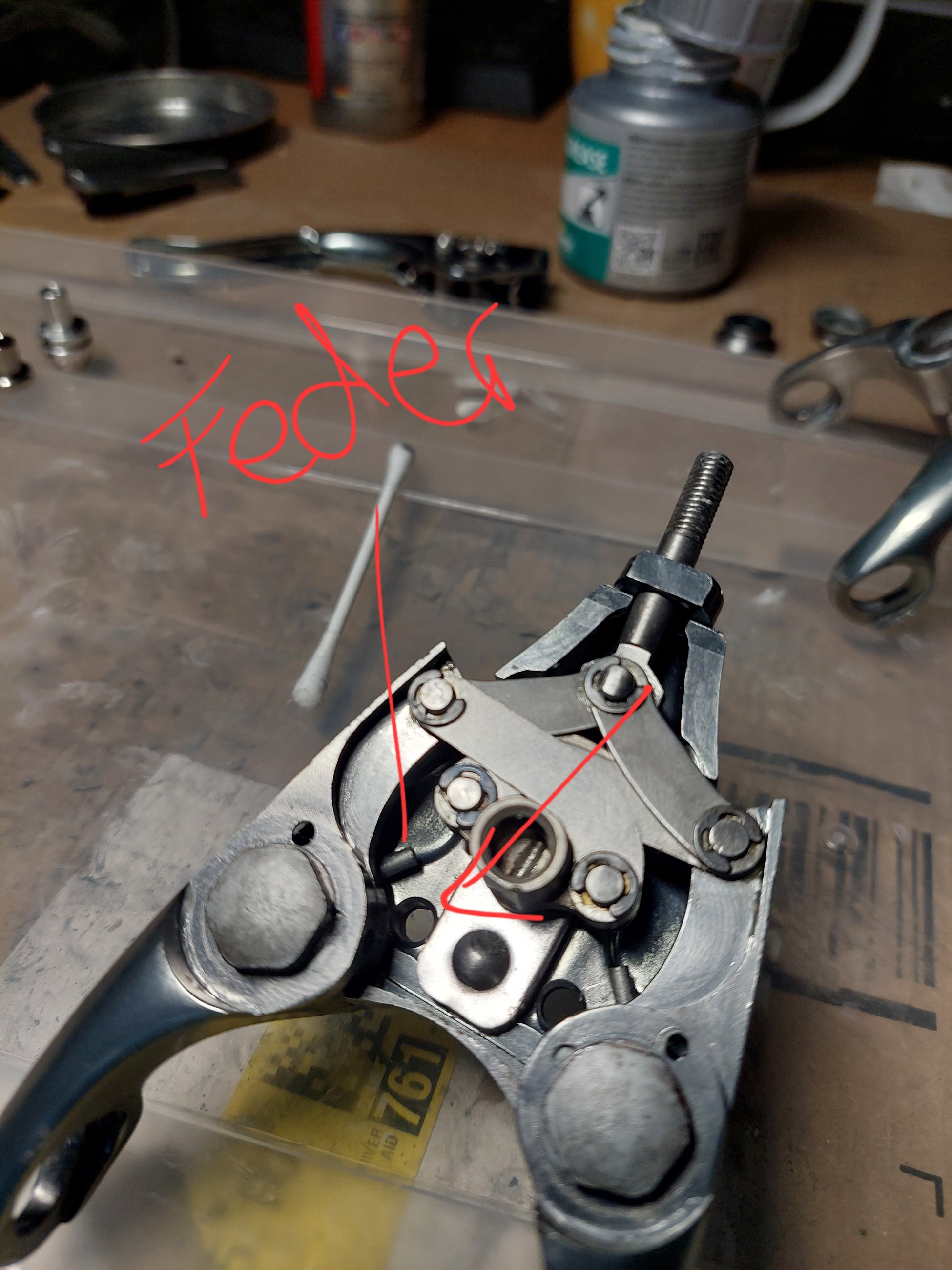

Gibt es einen Trick diese Arretierung in die Delta Bremsen einzubauen? Die Federspannung ist viel zu stark und Platz gibts auch kaum genug

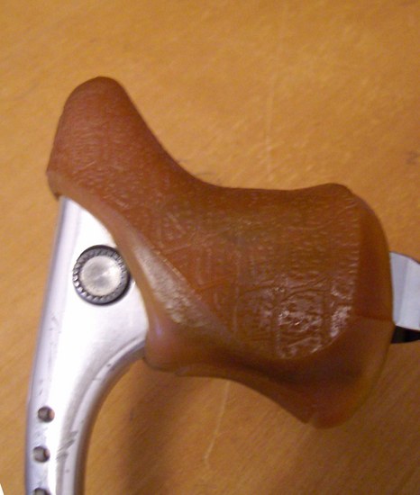

welche Bremsgriffgummis passen am Besten auf Modolo Equipe Hebel ?
Modolo Anatomic gibt es ja leider nicht als Repros .....

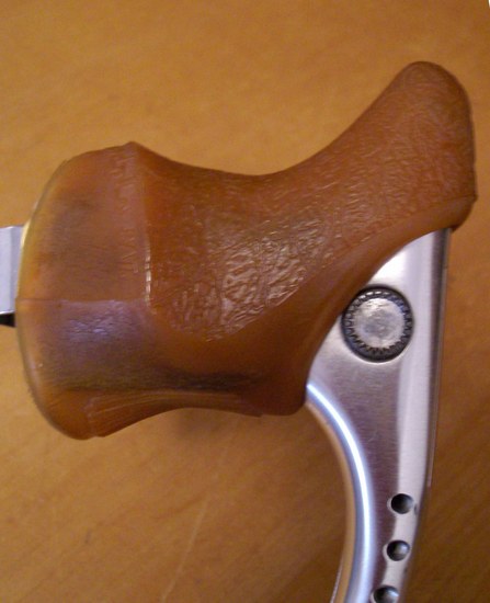

Wenn Du die Modolo Equipe Hebel meinst, die so geformt sind wie Speedy oder Professional...Saccon passen dann perfekt. Campa sollten allerdings ebenfalls passen.
Hier mal Saccon auf Gipiemme (die sind baugleich mit Modolo Professional Hebeln)

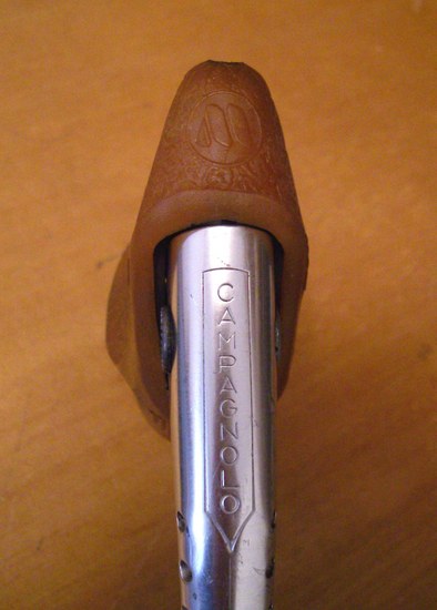

Campagnolo-Gummis passen sehr gut auf die Modolo-Hebel. Hier sind weiße Originale auf Speedy-Hebel gezogen:
Wie @Bonanzero schon schrieb, passen Modolo-Gummis auch hervorragend auf Campagnolo-Hebel. Wurde damals gern gemacht, da die anatomischen Modolo-Gummis bessere Stoßdämpfung boten und zudem länger hielten und nicht nach zwei lichtreichen Sommern durchkristallisiert waren.
