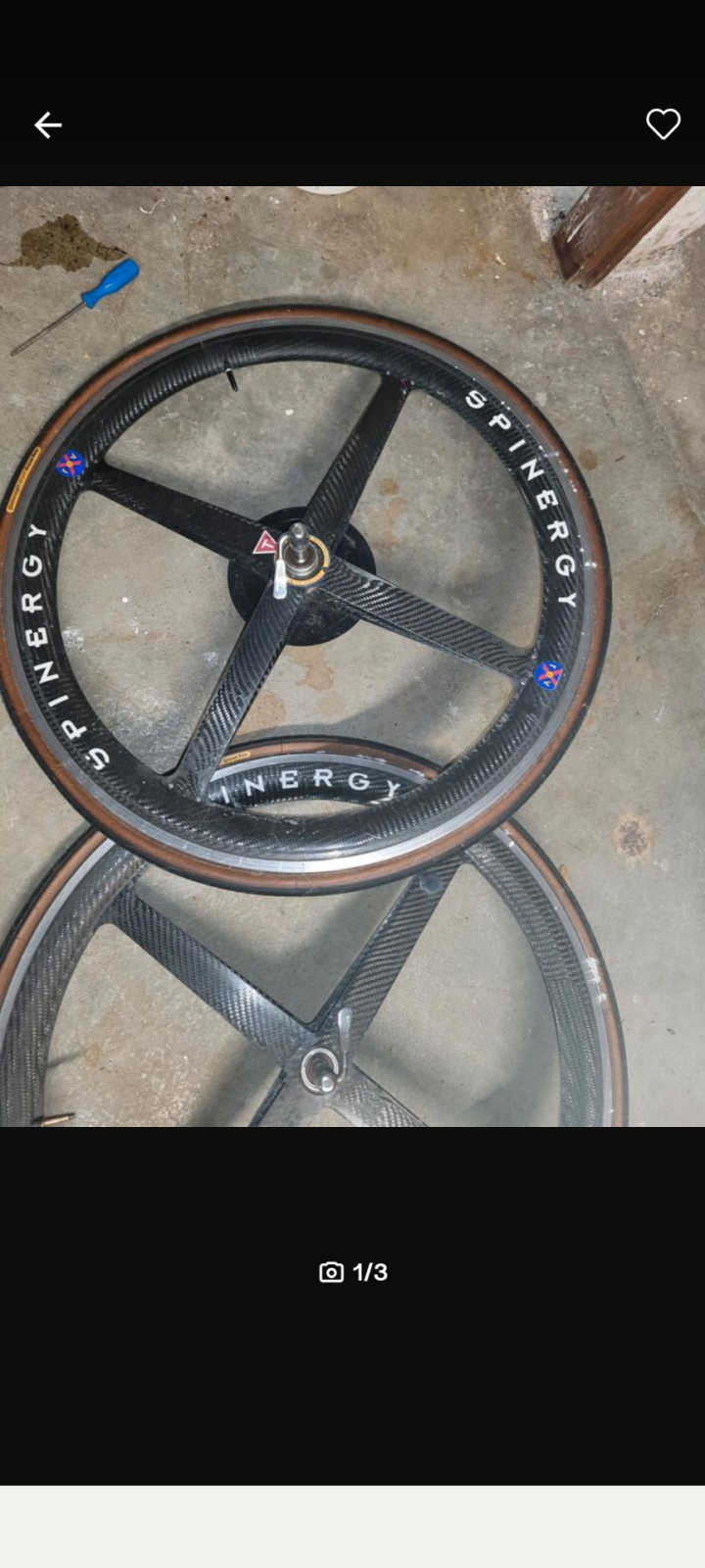

Hallo!
Ich hoffe ich könnt mir kurz weiterhelfen.
Was gilt es beim Kauf von gebrauchten Carbon Spinergy Felgen zu beachten?
Ich bin für eure Expertise dankbar.
Darüber bin ich gerade erst wieder irgendwo gestolpert:
Erstaunlich viele Spinergy Rev X sind schon bei ihren ersten Besitzern gebrochen und haben dabei so schwere Unfälle verursacht, dass man diesen Radtyp am besten überhaupt nicht verwenden sollte.
Hier sind die Gründe gut erklärt; daraus wurde dann eine Art laufender Dokumentation:
http://pardo.net/bike/pic/fail-020/

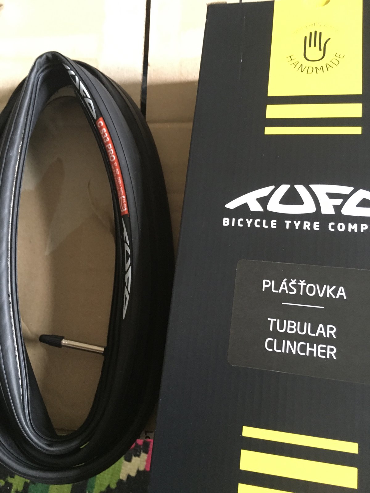

Ich habe ein Tufo Faltreifen bestellt und ein Tubular Clincher erhalten……?
Das ist ein Drahtreifen ohne Schlauch ? Also eigentlich ein Schlauchreifen für Drahtreifenfelgen….?
Jepp, gibt es so auch von anderen Herstellern... vereint für mich eher die Nachteile von beiden Systemen als die Vorteile von beiden Systemen.
Genau, der verbindet die Nachteile von Clincherfelgen mit den Nachteilen eines Schlauchreifens. Dazu rollt er wie ein Sack Nüsse.

Hallo!
Beste Grüße
Niels
Nur zum hinstellen weil es schön aussieht kann man das schon kaufen. Ich würde aber abraten sowas in der Stadt zu fahren. Diese Laufräder waren schon in den 90ern gefährlich, mit den Alter sind die sicherlich nicht besser geworden. Tu dir und deiner Knabberleiste lieber den Gefallen und schraub dir sowas besser nicht ans Rad. Es hat seine Gründe das die Teile nicht mehr hergestellt werden.

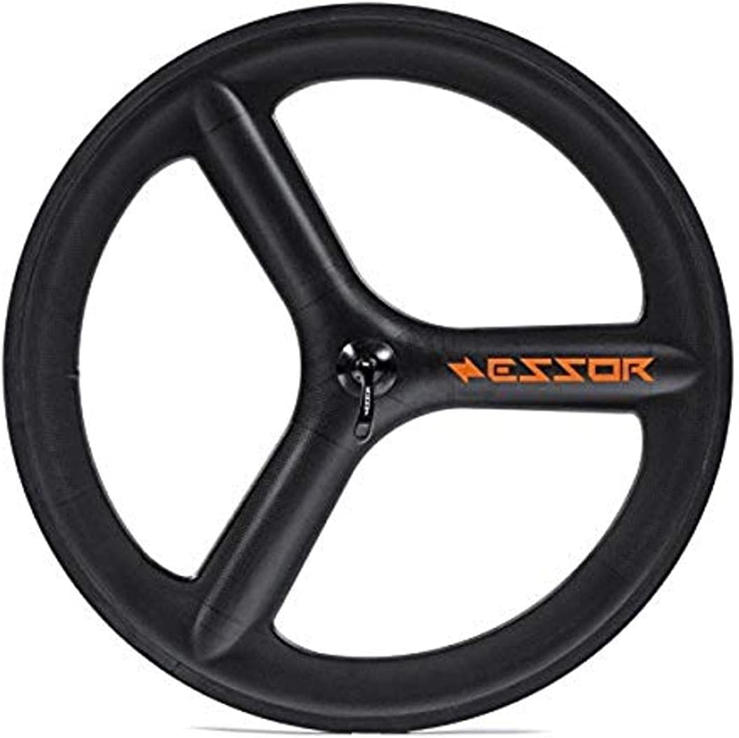

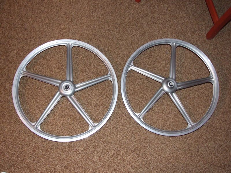

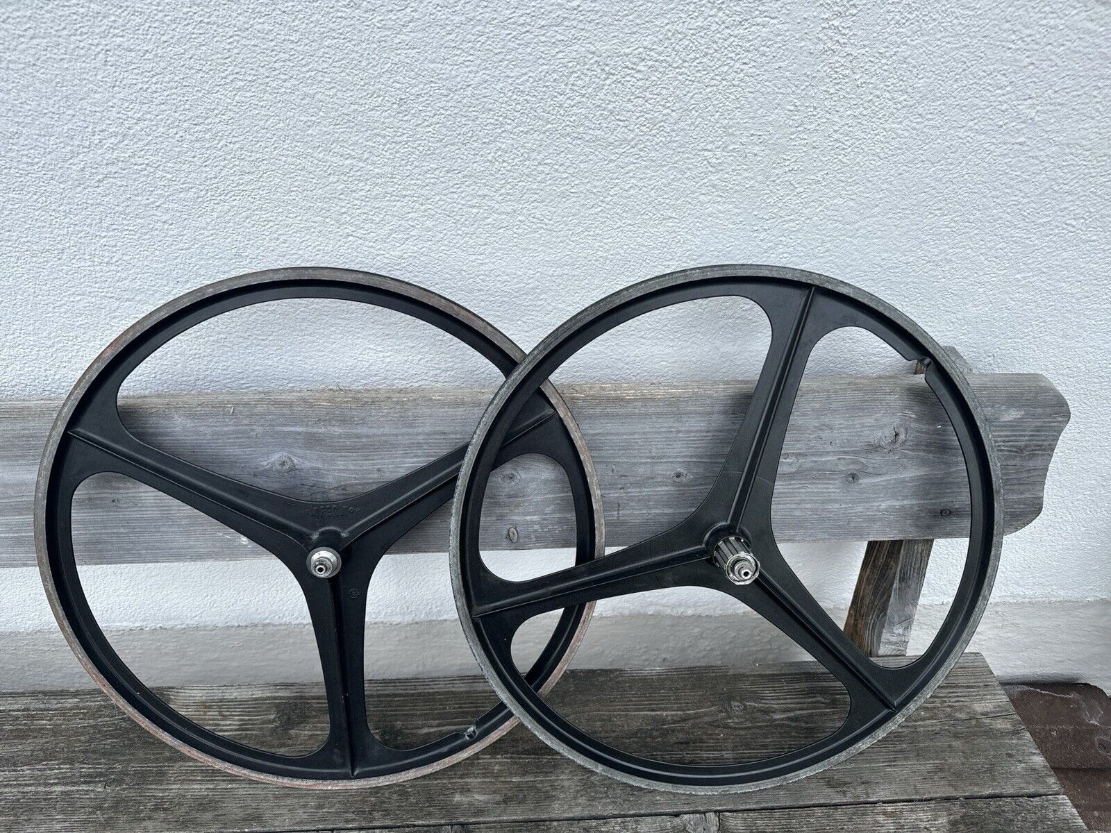

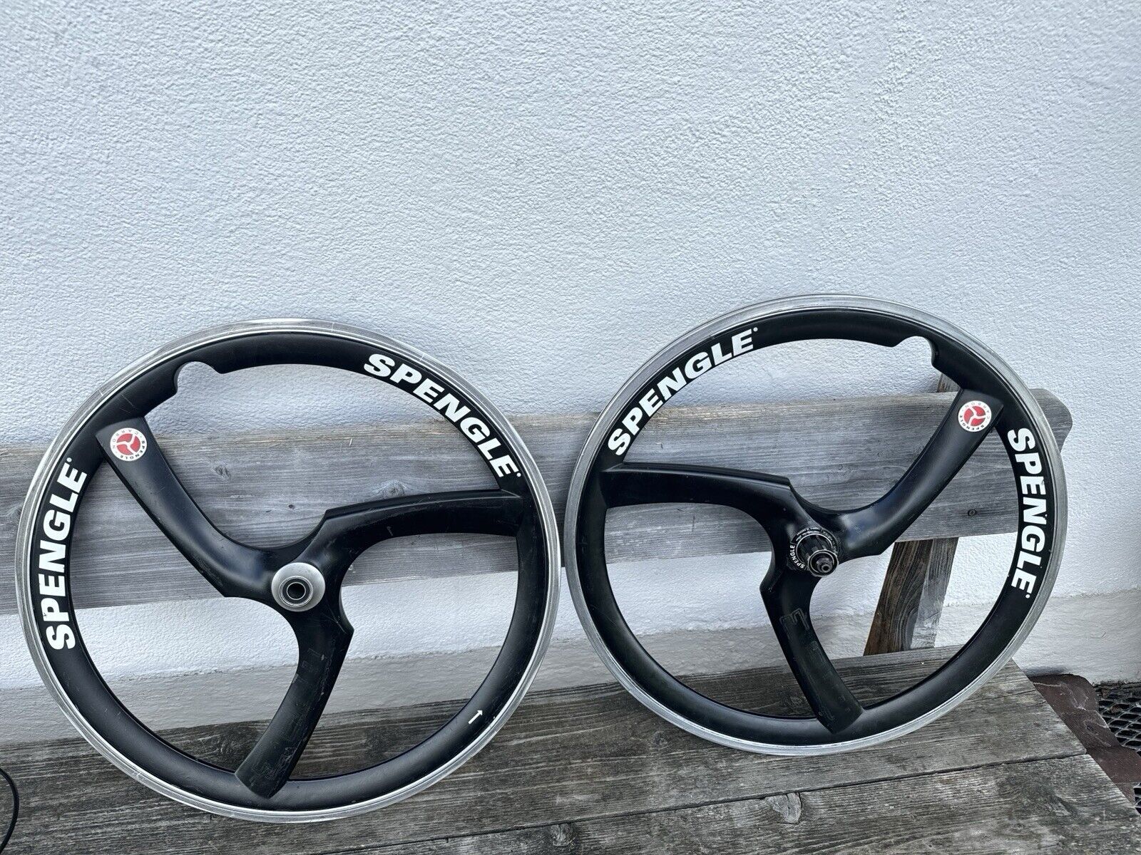

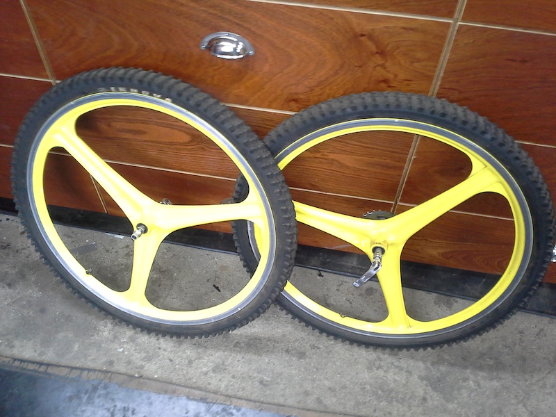

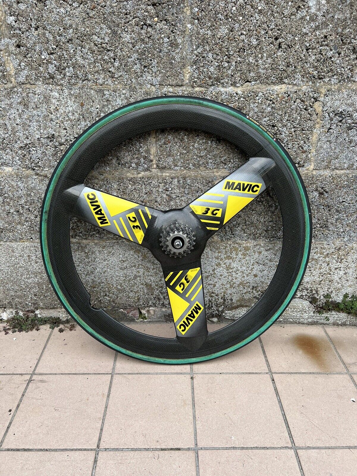

Gilt das nur für die Spinergy Quadspoke Carbon LRS oder auch für Trispoke / Pentaspoke Konstruktionen aus Plaste ?
beispielsweise
Inferno
Grimeca
Bassano (Alu)

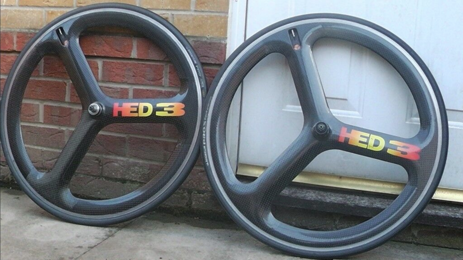

HED3
Spengle

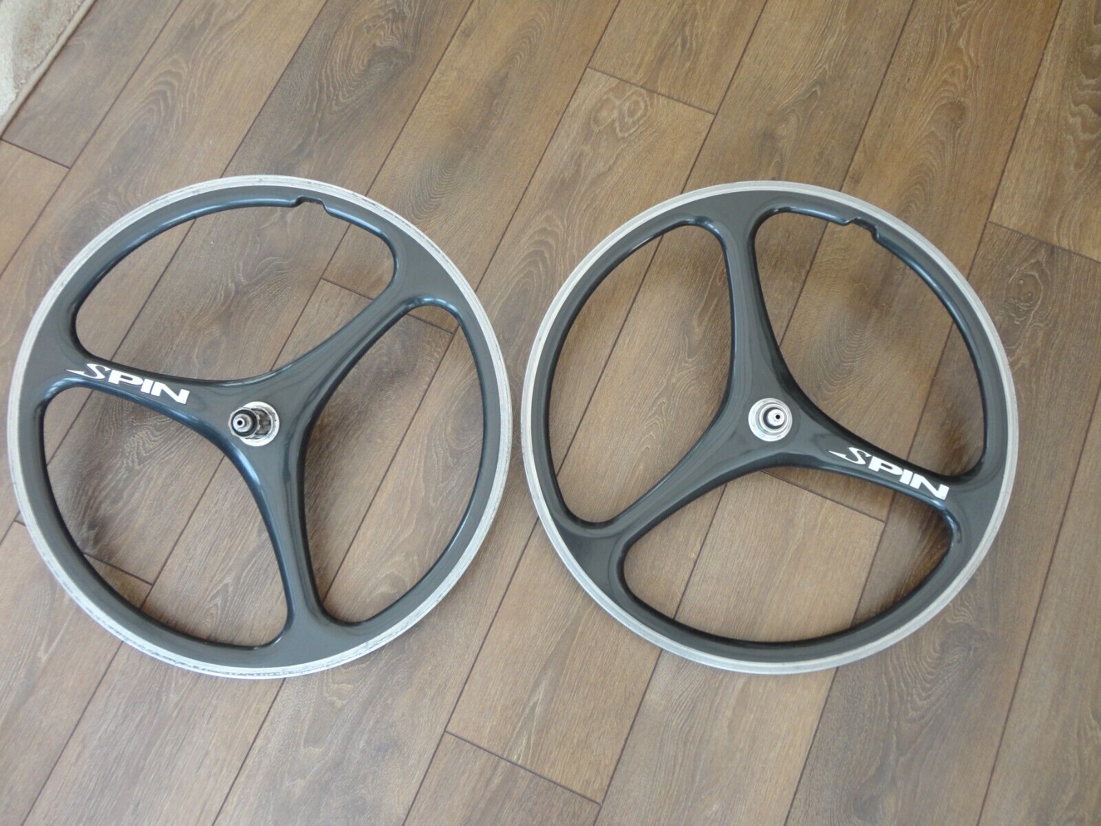

Spin Composites
Mavic 3G
Essor

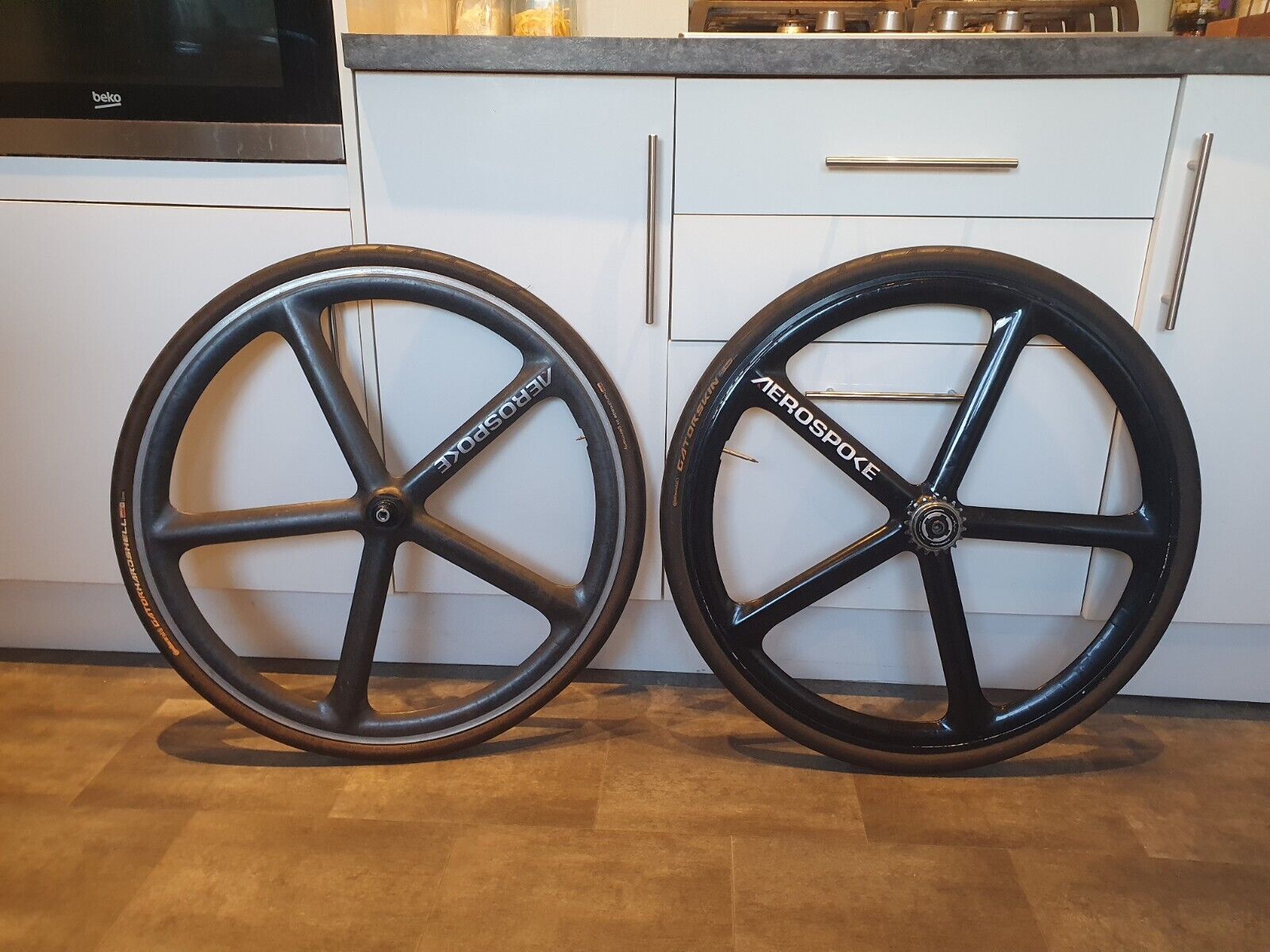

Aerospoke
Generische China-Dinger
Ganz schlimme Billig-Bikes
https://www.amazon.de/HILAND-Mountainbike-Aluminiumrahmen-Scheibenbremse-Speichenräder/dp/B0BVT36JDT
Da gibt es wenig auffälligkeiten. Wurden aber vermutlich auch weniger davon gebaut. Gegenfrage: Suchst du generell den Nervenkitzel oder worum geht es dir im speziellem?
Nur aus Neugier, ich fahre sowas selbst nicht. Mich wunderte nur dass recht ähnliche Carbon-LRS nach wie vor mit 3 oder 5 "Speichen" produziert werden und im oben verlinkten Problem-Bericht das 4-Speichen-Design der Spinergys als konstruktiver Mist beschrieben wurde.
