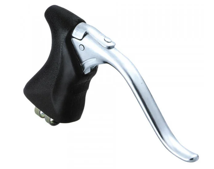

Wenn die Reifen mal wieder dicker werden sollen, gibt es eigentlich besondere, also zusätzliche Zugentspannungsmechanismen für beim Laufrad Rausnehmen?
Wenn der Entspanner nicht ausreicht, dann kannst du Bremshebel mit Bremsentspanner verwenden. Für Wäscheleinen gibts da einige zur Auswahl, auch in neu, wie z.B. Dia Compe 204. Hier klappst du das Blechle einfach zur Seite und damit öffnet der Hebel noch weiter. Es gibt aber auch noch andere Mechanismen, auch nicht so sehr auffällige.
Wenn du mit den Bremshebeln auch schalten willst, dann kannst du Campas Ergohebel verwenden. Dort entriegelt ein seitlich verschiebbarer Stift den Bremshebel.

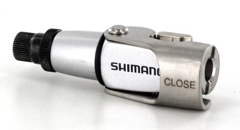

Es gibt auch Bremsentspanner, die in den Bremszug eingeschaltet werden. Shimano hat solche Teile aktuell im Programm.

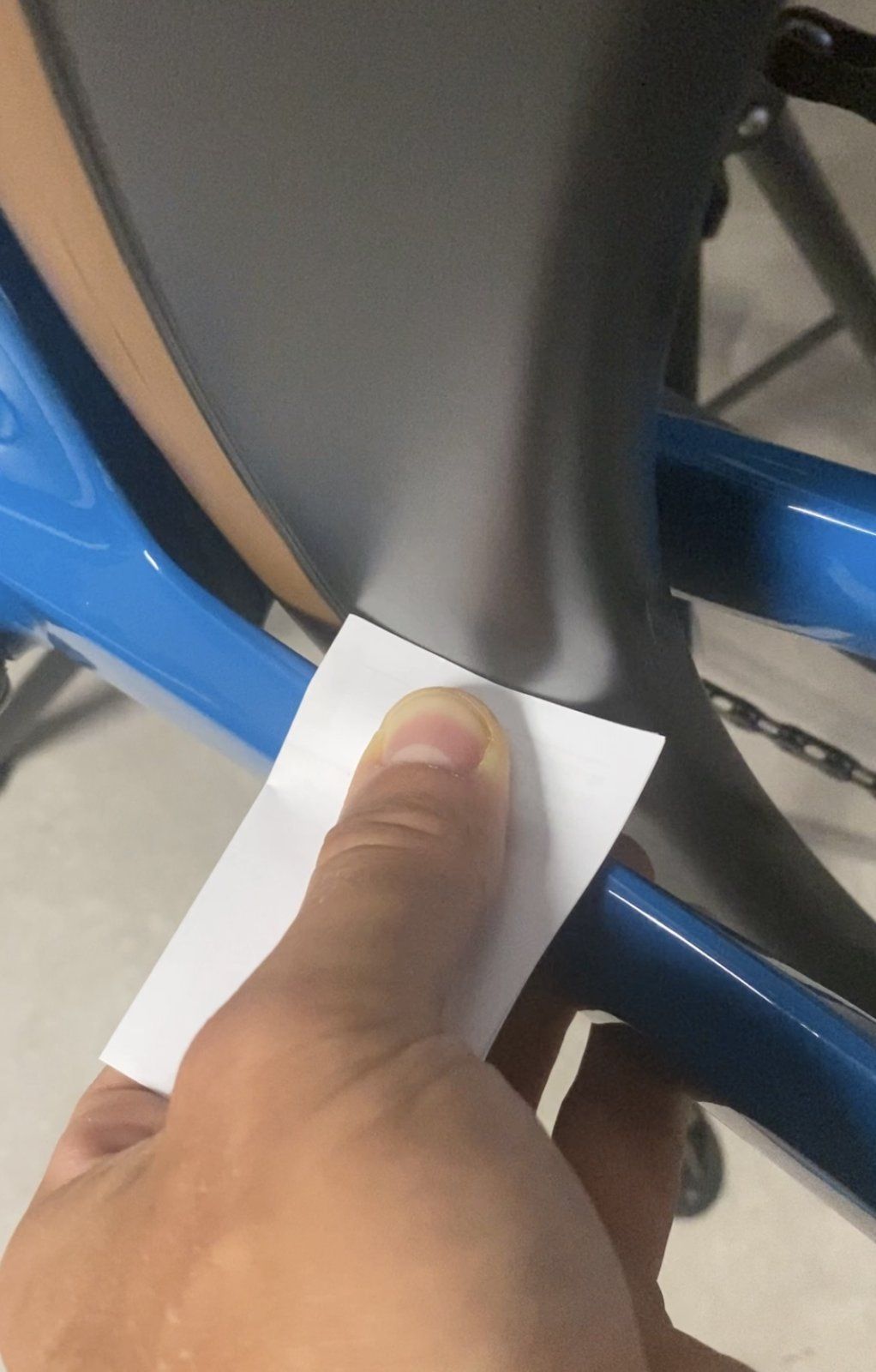

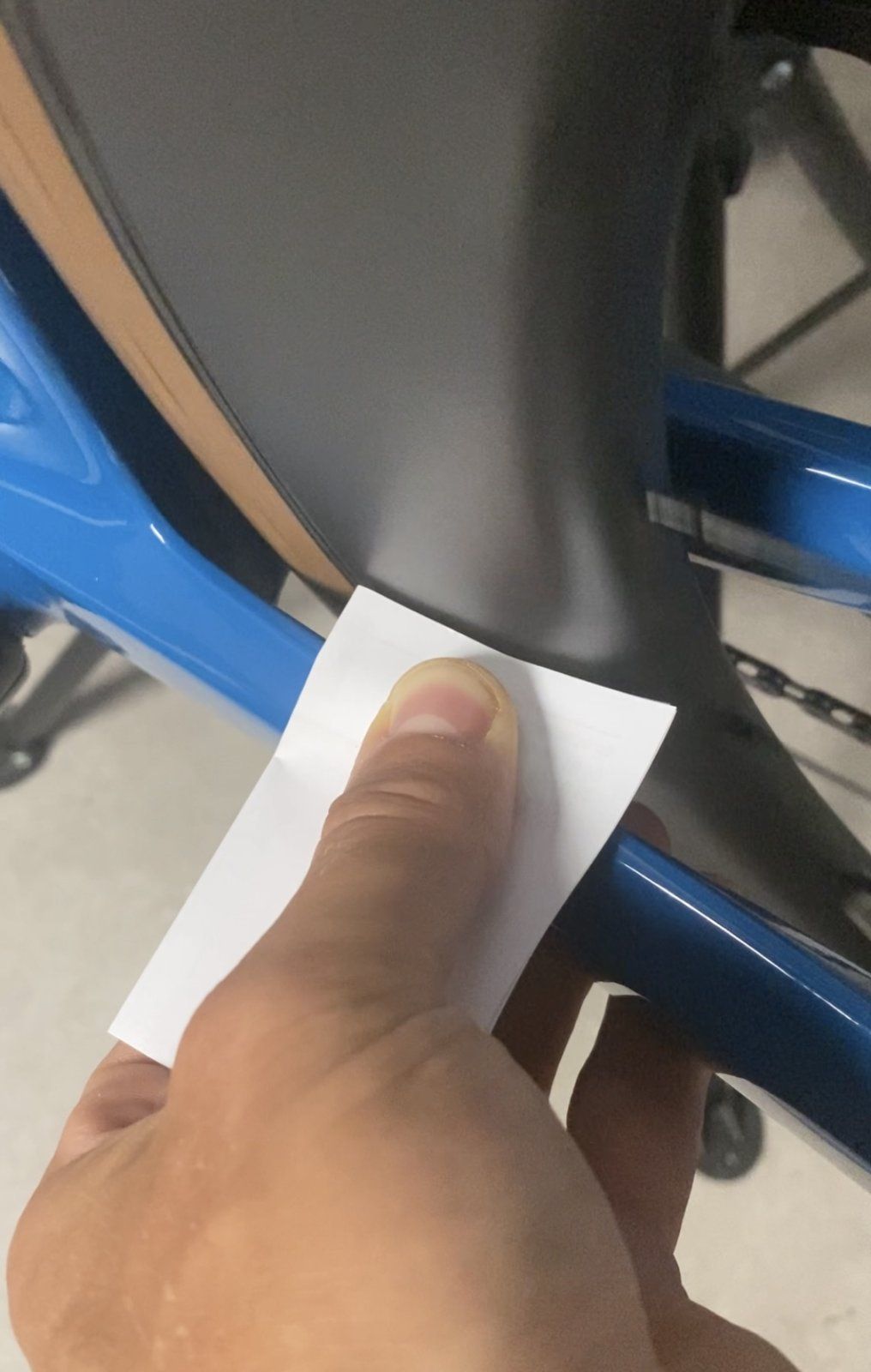

Sollte ich mir bei dem Seitenschlag eigentlich schon gedanken machen und mal eine Werkstatt aufsuchen bzgl. nachzentrieren oder geht das noch klar?
Würde mal behaupten, dass es bis
1,5 mm max. 2,0 mm ausreißt.
Anbei auch mal zwei Bilder…
