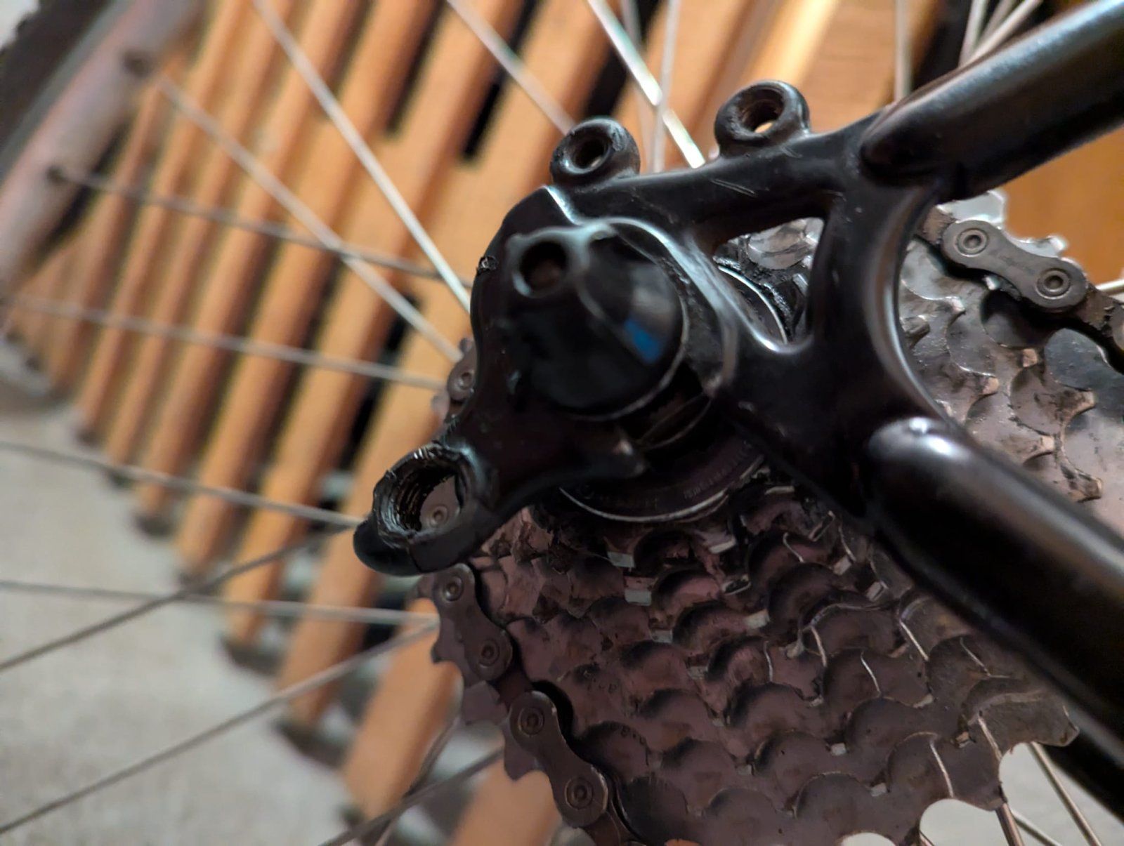

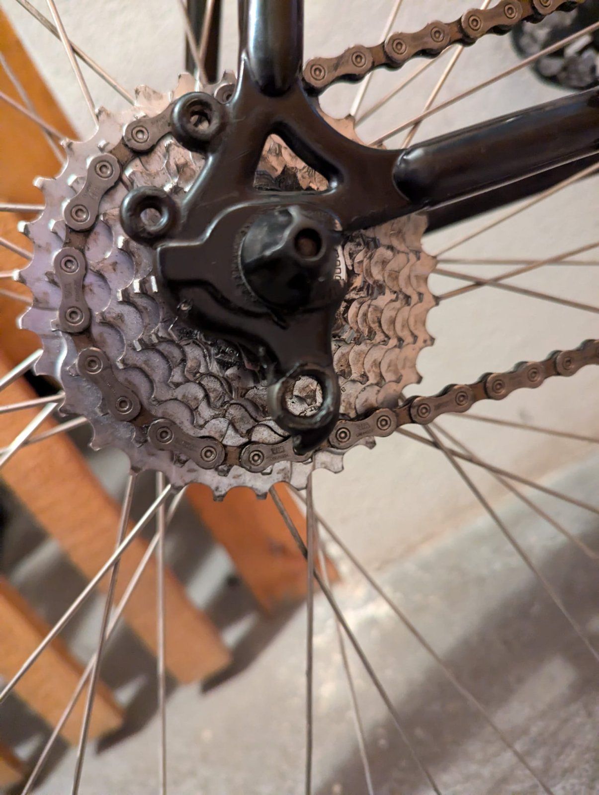

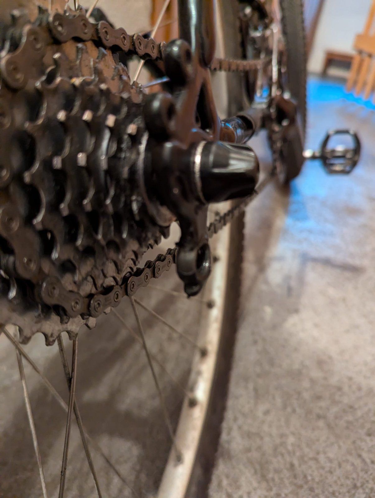

Etwas off-topic, da nichts am Rennrad, aber vielleicht hat trotzdem jemand hierzu eine Idee:
Die Schrauben des Hinterbauständers sind abgebrochen. Eine stand noch knapp über, die habe ich mit der Frontgreifzange rausbekommen. Hat jemand eine Idee, wie ich die andere (plan abgebrochene) rausbekomme?
Bisher erfolglos probiert:
-Splintentreiber
-anbohren (auch etwas heikel, wenn ich abrutsche geht der Bohrer vermutlich wie durch Butter durch den Alurahmen).
Auf dem Bild habe ich den Ständer probeweise mit einer Schraube montiert, das Problem ist die linke Schraube.
Danke euch!
Wenn das möglich erscheint, würde ich den abgebrochenen Gewindestift mit einem Dremel möglicht plan schleifen, evtl. sogar leicht konkav. Dann mit einem Zentrierbohrer mittig ein kleines Loch reinbohren und mit einem Ausdrehwerkzeug rausdrehen.
Danke! Ich musste Zentrierbohrer und Ausdrehwerkzeug erstmal googeln ... klingt richtig gut, ist aber werkzeugseitig für eine Schraube wohl leider nicht meine Liga :confused:
Einen vorhandenen Dremel - oder so - vorausgesetzt:
Ausdreherset bekommst du für ca. 10€ im Baumarkt. Dazu noch ein Windeisen, ca. 5 - 10€, insofern nicht vorhanden. Zentrierbohrer bekommst du wohl nicht in jedem Baumarkt, aber im Werkzeughandel und sollte max. 5€ kosten. Dazu noch ein Windeisen insofern nicht vorhanden.
