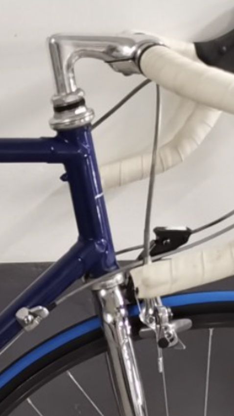

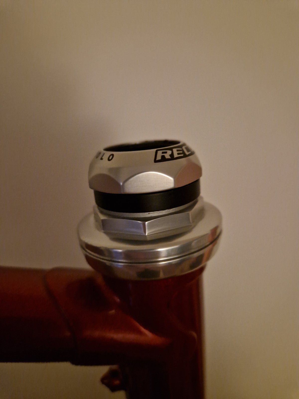

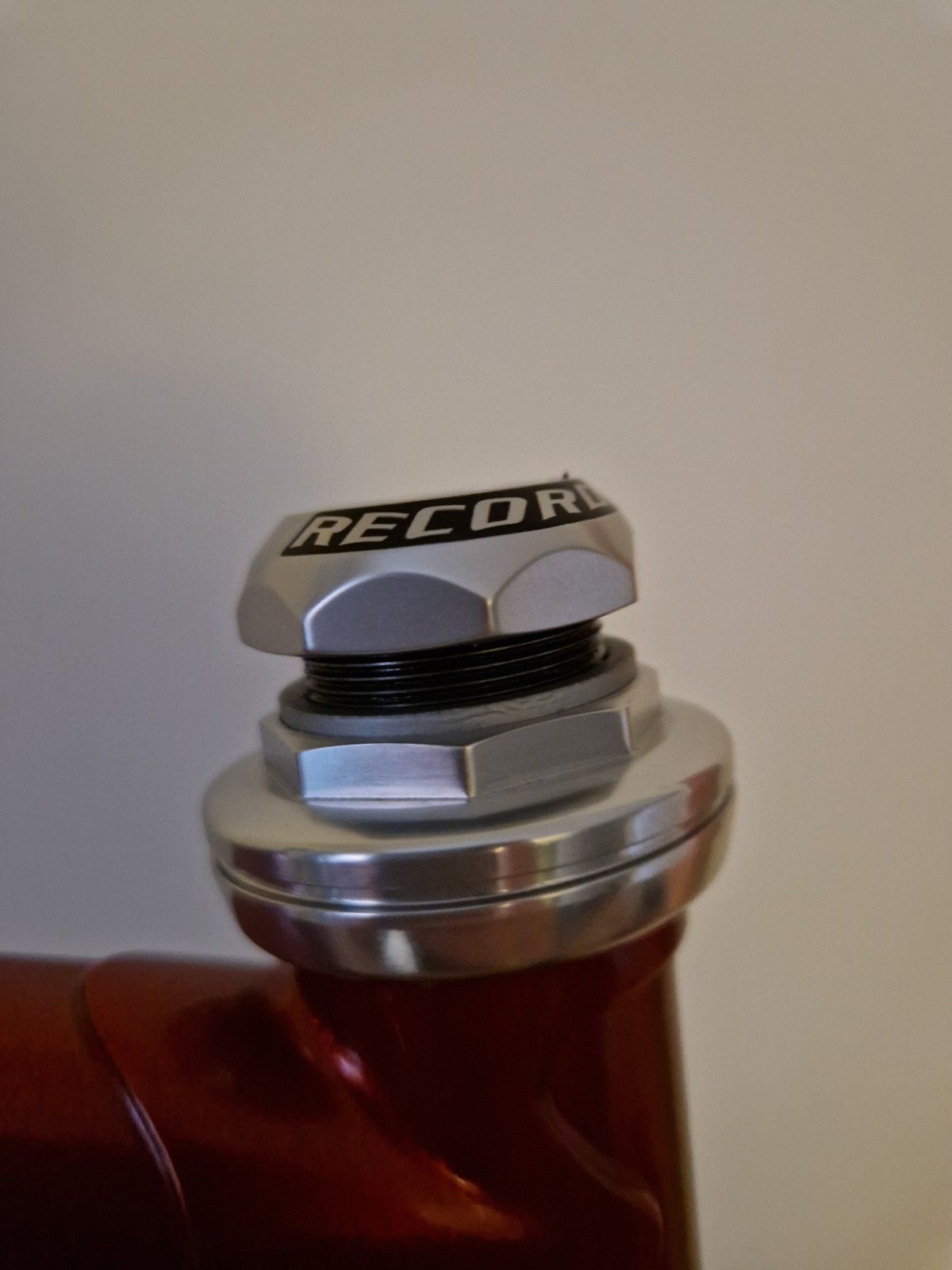

Ich habe bei meinem Herkelmann Neo-Klassiker das nächste Fragezeichen.
Die Theorie:
Verbaut war ein HP-7410 mit einer EBH laut Internet von ca.37,6mm. Jetzt habe ich einen neuen Record 1" Steuersatz mit ca. 36,5mm einbauen wollen. Rechnerisch hätte ich also 0,9mm Platz, die ich mit einer 1mm Scheibe hätte ausgleichen wollen.
Die Praxis:
Lagerschalen eingepresst, alles schön gefettet, unterschiedliche Kugelringe dreimal kontrolliert und verbaut etc. Und jetzt habe ich da eine so große Lücke
Wo genau liegt mein Fehler?
