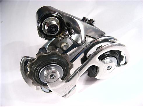

Hast du vor dem Wechelsn mal an der Einstellschraube am Schaltauge gedreht?
Schau mal, Bianchi-Hilde meint diese kleine Schraube im Zentrum des Bildes. Die kann das gesamte Schaltwerk am Schaltauge "wegdrücken". So ließe sich, wenn die noch nicht ganz reingedreht ist, ein besserer Winkel zum Ritzelpaket herstellen.
OliverK: Die meinte ich ja auch. Nennt sich übrigens B-Tension-Einstellschraube. Gerne auch B-Screw genannt. Verständlich ausgedrückt, ist die B-Screw für die Winkelstellung des Schaltwerks verantwortlich. Zudem wechselt die Kette umso früher, desto größer der Winkel ist. Also umso weiter sie hineingedreht wird. :)
OliverK: Die meinte ich ja auch. Nennt sich übrigens B-Tension-Einstellschraube. Gerne auch B-Screw genannt. Verständlich ausgedrückt, ist die B-Screw für die Winkelstellung des Schaltwerks verantwortlich. :)
Für was steht denn das B in B-Tension oder B-Screw?
Also war die wohl schon komplett reingedreht. Hast ja jetzt n neues Schaltwerk dran.

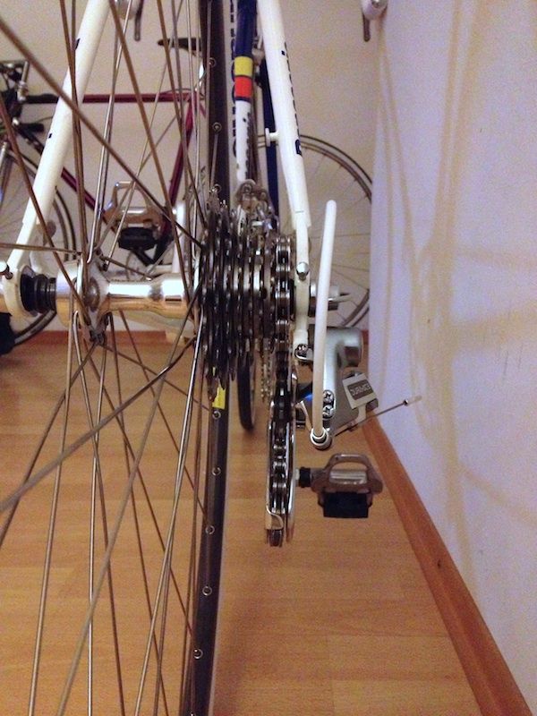

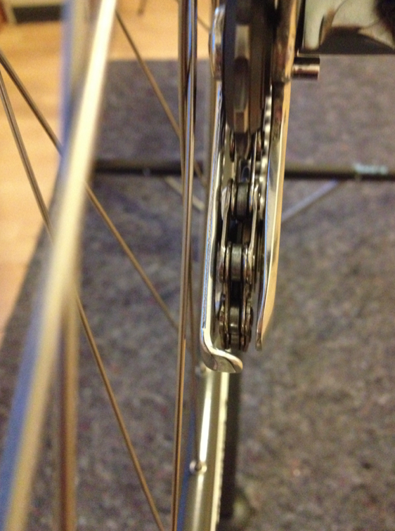

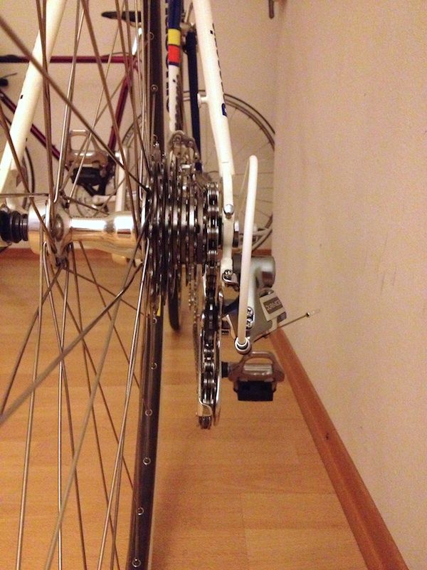

Das Schaltwerk ist auch äusserst nahe an den Speichen. Ca. 3mm Abstand.
Oder findet ihr das noch OK so?
Finde ich nicht. Wobei der Abstand das geringere Problem ist, gegenüber der räumlichen Ausrichtung der Schaltschwinge. Die sollte ziemlich exakt senkrecht stehen (in Fahrtrichtung betrachtet), und dann ist wegen des Speichenwinkels der Abstand des unteren Schalträdchens von den Speichen größer als der des oberen.
Auf dem Photo wirkt das jedoch genau umgekehrt, und obwohl die gewählte Perspektive keine sichere Beurteilung zuläßt, nehme ich das zumindest als starkes Indiz, daß das Schaltauge gerichtet werden müßte.
LG Helmut
Das tut sie auch. Steht exakt mittig unter dem größten Ritzel.
Den Rahmen habe ich NOS vom Händler bekommen. Mir ist damit zumindest bisher nichts passiert. Kann es aber mal messen lassen. Anhand eines Bildes kann man das sicher nicht feststellen. Könnte aber schon was dran sein.
