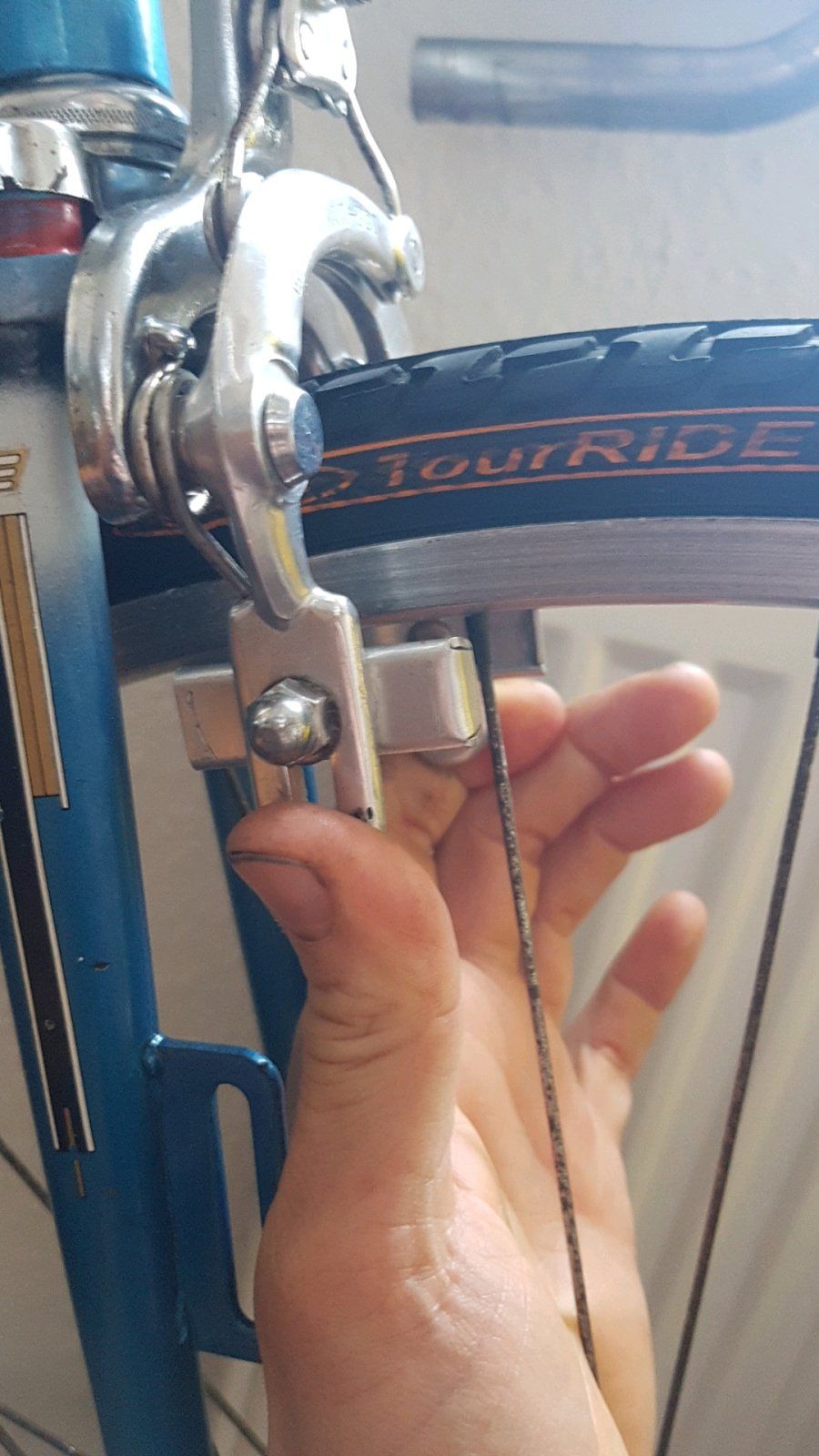

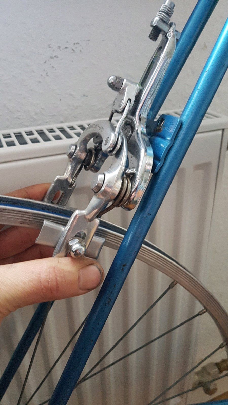

Rost an anderen Schrauben als an den Potenza-Bremsen hab ich noch nicht gesehen bei meinen Campas. Aber an alten Record-Bremsen (70er/80er) sieht man hin und wieder die Bremsschuhmuttern verrostet. Ich denke, wenn die oft los- und festgeschraubt werden, leiden die Oberflächen.
