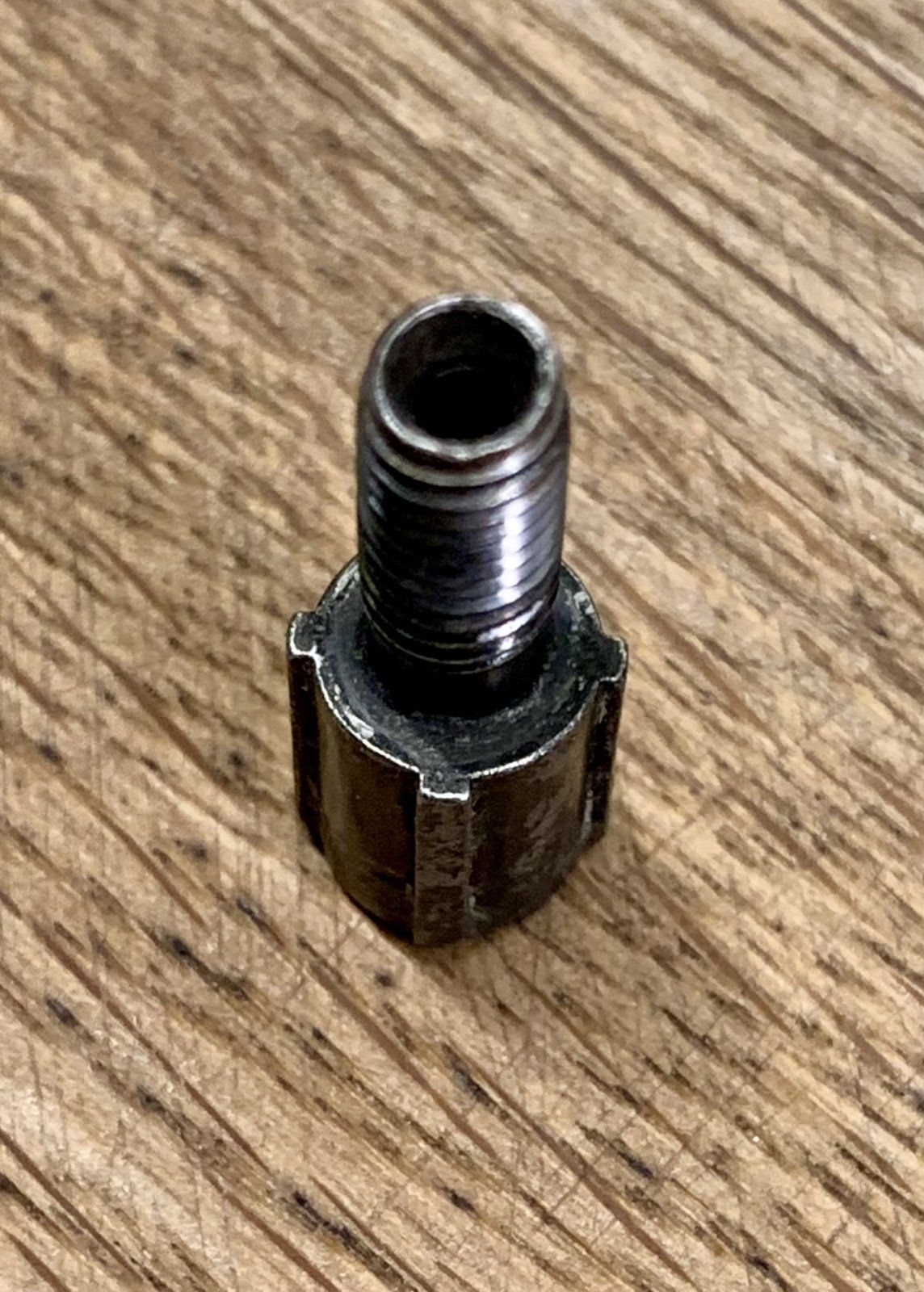

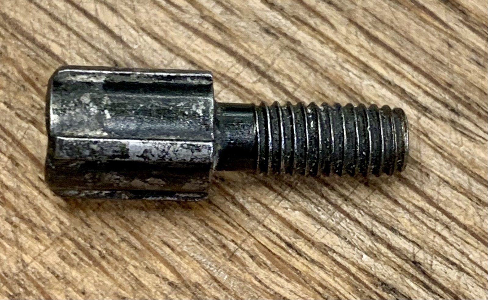

Die kleinsten Einstellschrauben die ich so kenne sind am Schaltwerk zu.B. Shimano und die haben ein Feingewinde.
M4 mag ich nicht glauben...
Anhang anzeigen 1383860Anhang anzeigen 1383861
Ich bin mir nicht sicher ob bei M4 und M4 mit Feingewinde noch ein "wirklicher" Unterschied besteht. Rechnerisch und der Formel nach sicher, aber die Abweichung von Fein- zu Normalgewinde ist so gering, dass den die Toleranz schluckt.
Je kleiner die Schrauben werden desto geringer ist die Abweichung
Der Flache Erich meint zur Edith es sei Unsinn.
Nee , das ist Lötzinn , ein Gewinde mit unterschiedlichen Steigungen kann man nicht kombinieren , schon nach max 2 Umdrehungen fassen "Berg" und "Tal" nicht mehr ineinander , und es gibt kein pauschales Feingewinde , bei diesen muss immer der Millimeterwert der Steigung mit angegeben werden , bei den Regelgewinden nicht . Und es gibt nicht nur das eine M4 Feingewinde sondern einige .
Jeder Maschinenbauer oder so verdreht bei deiner Ausführung echt die Augen....
Nach einer gewissen eindreh tiefe hat sich die Differenz soweit summiert das es klemmt
Ja, Maschinenbauer und Uhrmachermeister verdrehen auf jeden Fall die Augen...
Da hab ich keinen Zweifel.

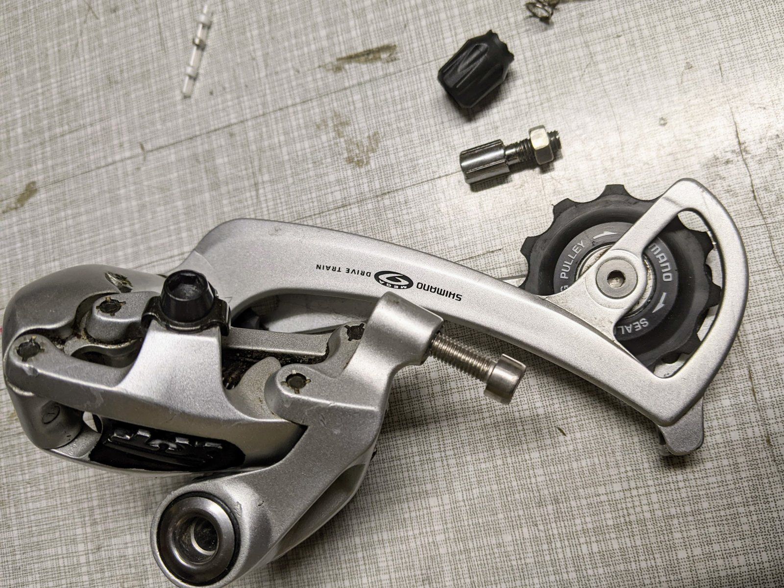

Also die Einstellschraube vom Shimano Schaltwerk drehst Du nicht in eine "normale" 5er Mutter, kannst du ja mal testen
Ich hab's extra für dich ausprobiert, passt, ist normales M5:
Ein unbekanntes Gewinde muss man einfach messen , fertig .
Wichtigstes Messmittel dazu ein Gewindekamm .
Und der erfahrene Schrauber erkennt einfach sofort das es eben kein Regelgewinde ist an der Stelle , mit Einstellschraube meinst du wohl die für die Zugspannung , oder ?
