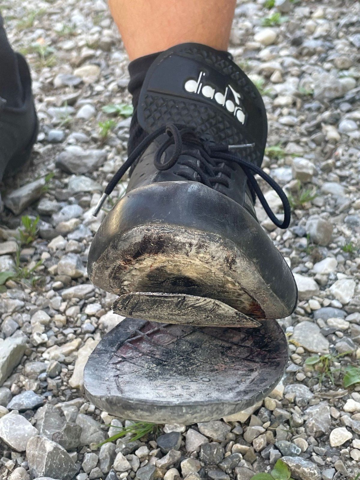

Ich hätte mal eine spezielle Bastel / Reparatur Frage: bei meinen Diadora Radschuhen hat sich bei beiden Schuhen die Sohle großflächig verabschiedet. Hat da jemand Erfahrung, wie ich diese dauerhaft kleben kann?
Hab mir schon diverse Anleitungen im Internet angesehen, wollte aber erst nochmal fragen, ob das schon jemand hier gemacht hat und evtl. noch einen Tipp dazu hat...
Wie gehe ich das an ? Sohle komplett ablösen und 100% neu verkleben, wie bringe ich den Druck auf die komplette Sohle auf?
Kövulfix Kleber ist wohl das Mittel der Wahl?
Bin für Tipps sehr dankbar...

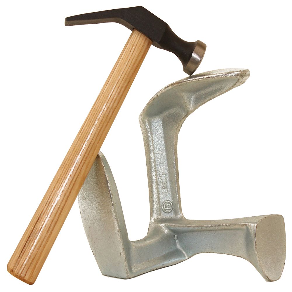

Schumacher haben da ne Presse beim Sohlen aufkleben

Das Bild kenn ich. Was hilft ist Pattex Kraftkleber Classic. Wichtig ist nach dem verkleben das anpressen, am besten mit Schraubklemmen oder Haftzwingen. So kann der Schuh mindestens noch ein Jahr halten, idealerweise länger.
Tipp Schuhspanner rein ,Holzbrett auf die Sohle dann mit nem Spannknecht Kraft aufbringen

Kontaktkleber.
Du benötigst drei Sandsäcke, zwei Bretter und ein paar Zwingen.
Die Sandsäcke sind mit irgend was Passendem locker gefüllte was auch immer, Einer muß den Innenschuh gut ausfüllen, die beiden Anderen außen oben und unten gut umschließen können. Das Füllmaterial muß nachgeben resp. von sich aus formbar sein.
Da spielst Du Dich - trocken - so lange bis es passt. Die drei Säcke sollen so angepasst sein dass Du das ganze Paket gut zwischen die beiden Bretter bekommst bei halbwegs parallel und alles rund- und innenrum gut ausgefüllt ist.
Wenn das passt - idealer Weise einen Helfer, eine Helferin, zur Hand haben - dann muß es schnell gehen: Kontaktkleber satt auftragen, verstreichen, die Teile sofort zusammen fügen, Sandsäcke, Bretter, Zwingen, Schweiß von der Stirn wischen. Das Zeitfenster ist bei Naßverleimung sehr klein.
24 Stunden bei gut Wärme austrocknen lassen und dann hoffen dass nichts verrutscht ist.
Das Ganze ist tricky, aber im Prinzip macht's der Schuhmacher auch nicht anders - der hat halt die richtigen Zulagen.
Hab' so was bei verschiedenen Sachen schon öfters gemacht - je besser die Vorbereitung, desto exakter das Ergebnis.
Gruß aus dem Wein/4, André.
