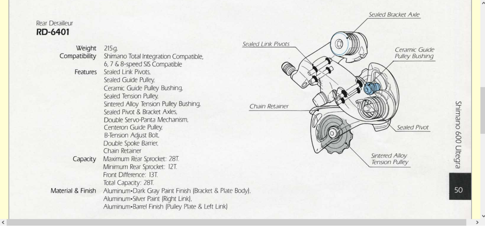

Frage zur Übersetzung, Kettenlänge, Schaltwerk und Ritzel / Kettenblatt.
- Ein Schaltwerk schaltet hinten max. 28Z in Verbindung mit einem Kettenblatt mit 52Z.
- Schaft das gleiche Schaltwerk hinten 30Z wenn vorne ein Kettenblatt mit 50Z montiert wird????
Hintergrund meiner Frage ist das mein Shimano 600 RD-6401 max. 28Z schalten kann. Für mehr ist der Schaltarm wohl zu kurz. Möchte hinten sehr gerne 30Z fahren und keinen langen Schaltarm montieren. Passt es also wenn ich vorne ein Kettenblatt mit 50 Z montiere?
Oder wie rechnet man das?
Ob man das errechnen kann weiß ich nicht, kann man sicher, wenn es dafür eine Formel gibt. ;)
Wie groß das größte schaltbare Ritzel sein kann hängt nicht von der Käfiglänge, sondern vom Abstand Leitrolle zum Ritzel ab. Das wiederum ist abhängig vom Abstand des Schaltauges zur Mitte der Nabenachse und der Geometrie des Schaltwerks.
Ausprobieren ist da sicher das zielführenste.

Du verwechselst Kapazität und max. Ritzelgröße.
Wie groß das größte schaltbare Ritzel sein kann hängt nicht von der Käfiglänge, sondern vom Abstand Leitrolle zum Ritzel ab. Das wiederum ist abhängig vom Abstand des Schaltauges zur Mitte der Nabenachse und der Geometrie des Schaltwerks. Ausprobieren ist da sicher das zielführenste.
Je nach Rahmengeo und Einbauposition des Hinterrads schaffen die Short Cage Schaltwerke häufig ein paar Zähnchen mehr als spezifiziert (das Ultegra z.B. 29-32Z Rettungsritzel), das ist aber dann eben im Randbereich und schaltet sich ggf. nicht supergeschmeidig.

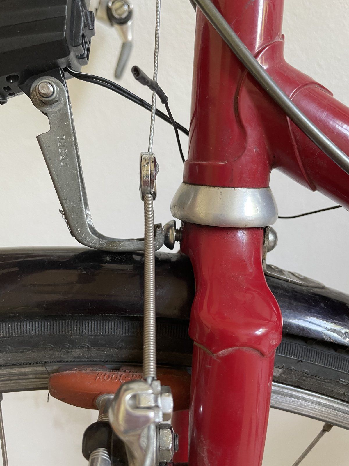

Mit der Halterung für den Dynamo an der Gabel geht das hier nicht als Rennrad durch. Das ist ein "Sportrad" ;-) (geringere Qualität der Rohre, andere Geometrie; Halter einfach absägen bringt also nix).
