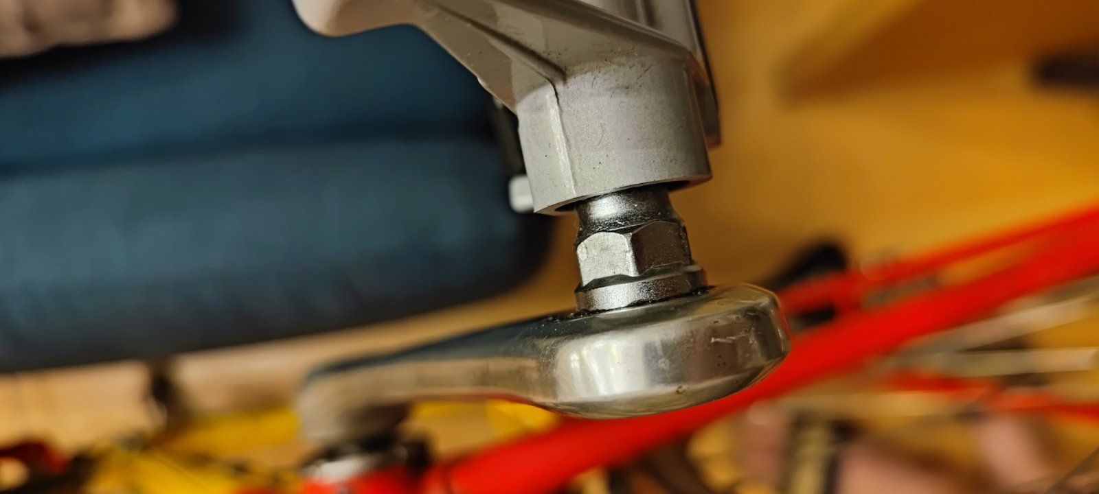

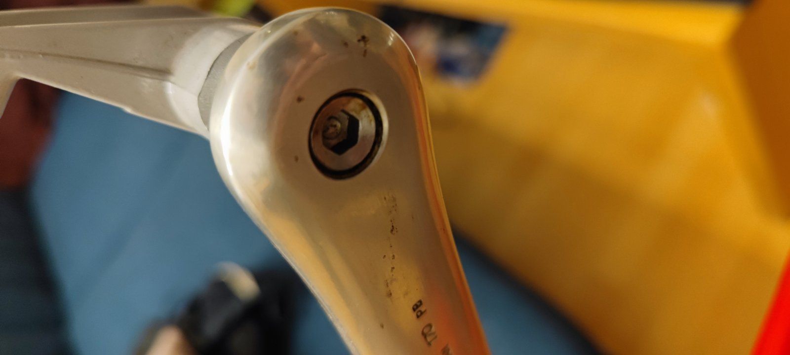

Hallo... Ich hab jetzt endlich meine tricolor Pedale wiedergefunden und jetzt bekomme ich die Klickies nicht mehr ab. Rohe Gewalt + hämmern hilft nicht. Imbusschlüssel droht rund zu werden. Jemand eine Idee?

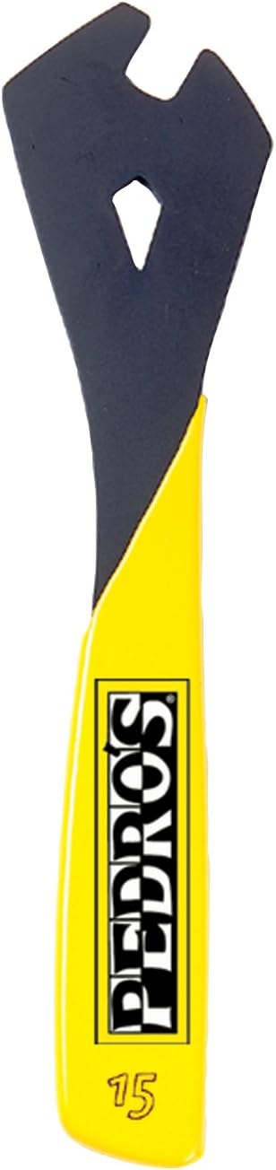

Nächstes Mal Fett nutzen? Ansonsten einmal mit Ballistol einsprühen, einwirken lassen und mit nem Pedalschlüssel (15er, NICHT mit dem Inbus) mit nem ordentlichen Hebel ansetzen, ggf. verlängern.
Ähm.. einfach einen 15er Maulschlüssel mit viel (viel!) mehr Kraftübertragung nehmen?
Über den Punkt bin ich fast hinaus, hab das Gefühl ich könnte da ein Auto dranhängen ohne dass sich was bewegt. Und Ja, ich versuche schon die richtige Richtung 😎
Ich werds mal ne nacht mit wd40 wirken lassen..
Maulschlüssel oder imbusschlüssel, beides funzt nicht..
Einwirken lassen, dann warm/ kalt machen, dann Maulschlüssel mit langem Hebel. Zur Not irgendeine Art Rohr draufstecken auf den Schlüssel. dann gibt eigentlich jedes Pedal irgendwann nach.
Rätselhaft bleibt es trotzdem, zumal es ja auch deinem Bild nicht nach mega Dreck/ Rost/ etc. aussieht...
stahl in alu, ist wie alu vorbau/sastü in stahl, kontaktkorrosion, ohne fett oder montagepaste zwangsläufig.

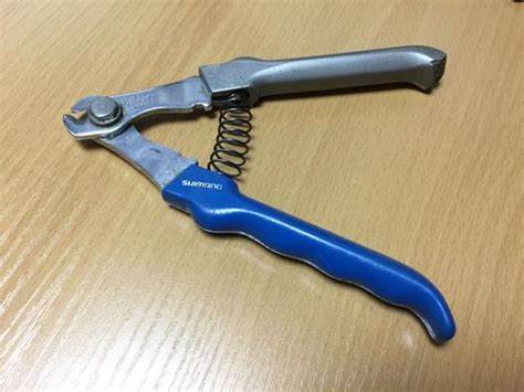

... am besten sowas - hab' ich schon über 15 Jahre und schneidet immer noch exakt und sauber
Genau diese Zange habe ich schon seit mind. 30 Jahren im Einsatz und kann keinen Verschleiß feststellen.
Als ich mal bei Diamant gearbeitet hatte, haben sie dort mit dieser Zange sogar Schutzblechstreben (4 mm Draht) gekürzt.
Inzwischen habe ich mir noch eine Bowdenzugzange von Knipex besorgt, aber die ist viel massiver und nicht so "agil" zu handhaben. Die Shimano nehem ich lieber.

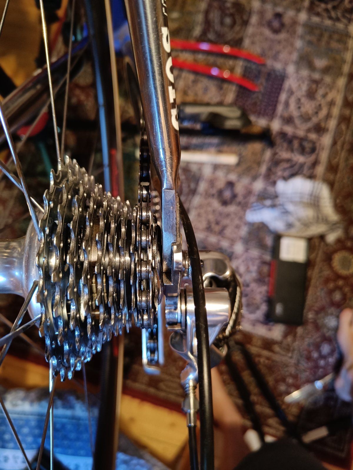

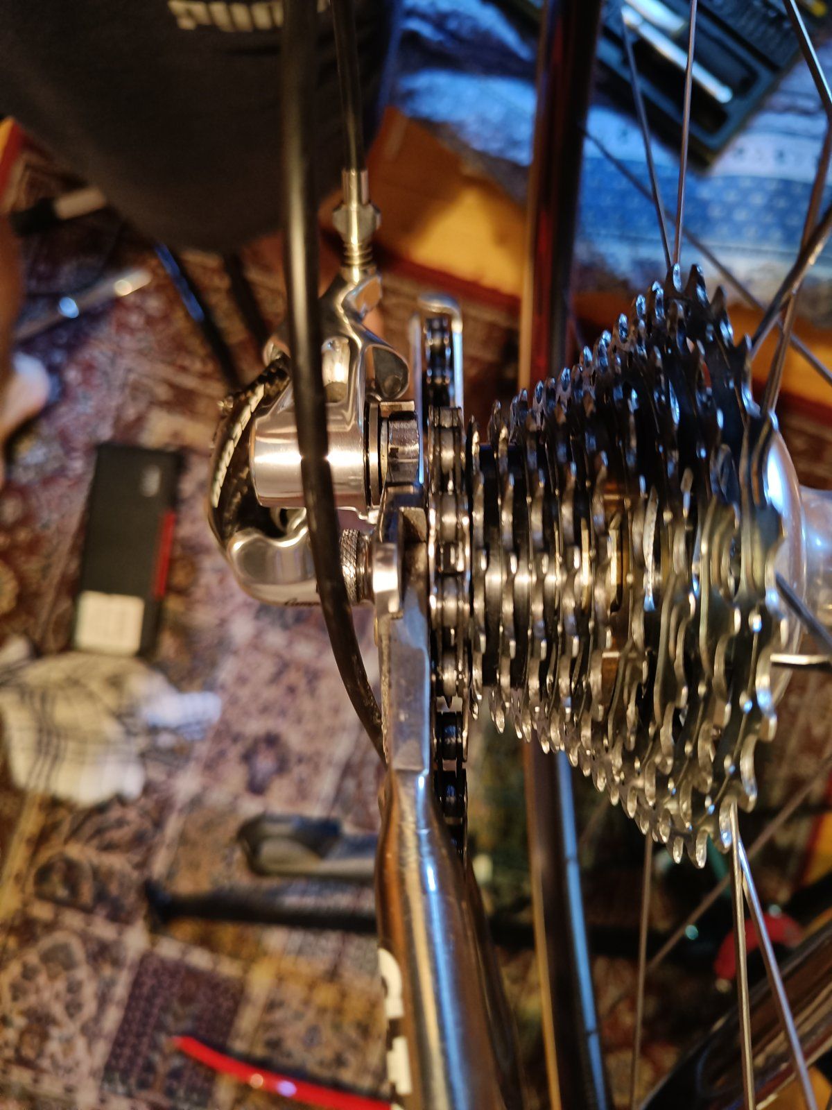

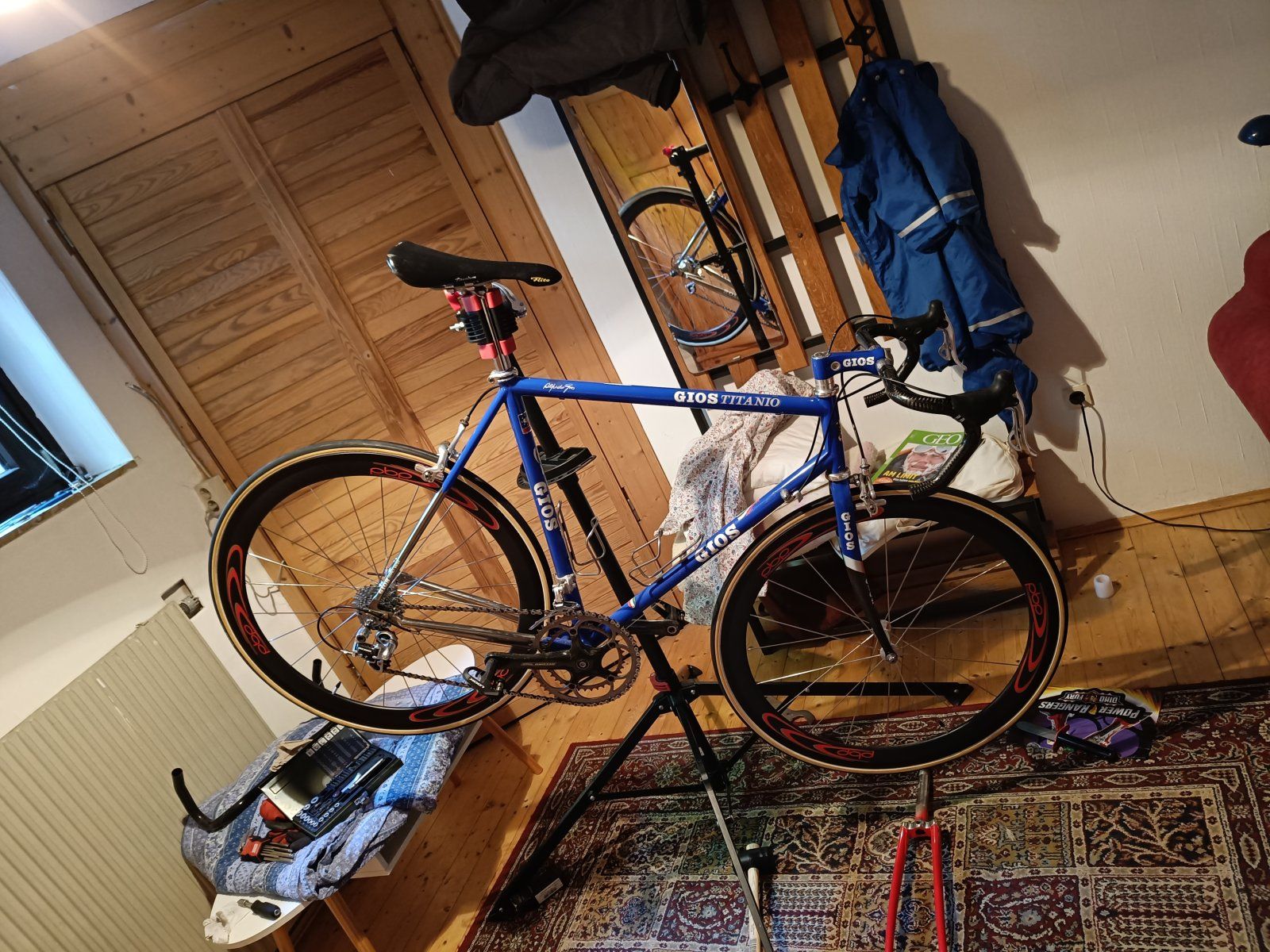

Ich habe jetzt nochmal alles sauber gemacht und den Lockring noch ein Stück knackiger angezogen. Es dreht sich jetzt aber auf dem kleinsten Ritzel schleift die Kette. Was sagt ihr? Dann doch eine Unterlegscheibe noch dazwischen?

Zeig mal jetzt das Rad im Ausfallende mit Kette einmal auf dem kleinen Ritzel, einmal auf dem zweiten.
Evtl ist der Rahmen gar nicht für 10f gedacht, die meisten Stahlrahmen sind ja älter, da gab es noch keine 10f...

Das ist mein Titanio. Für das sollte es eigentlich passen.
Auf dem vorletzten:
Auf dem letzen:

Bei meinem Gios passt das. Allerdings mit Campa Naben
